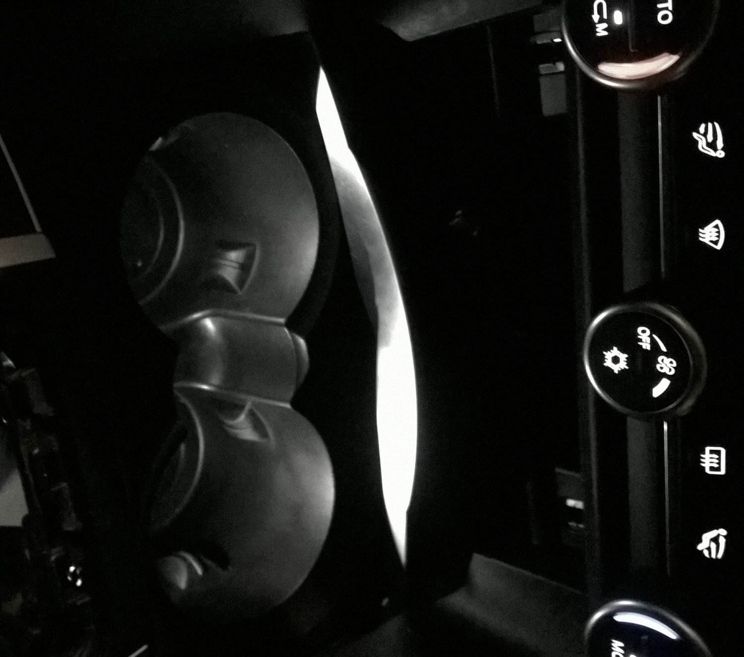

Ciao a tutti! qualcuno ha provato a smontare il tunnel? nel fine settimana avevo provato a darci un occhio ma non ce l'ho fatta. ho letto delle 4 viti ma non le ho trovate..
qualcuno riuscirebbe a spiegare come smontarlo?
devi togliere la mostrina tra tunnel e comandi clima, lì dietro ci sono due viti
riusciresti a fare una breve guida con dei passaggi da seguire?
temo che andando a "tentativi" finirò per rompere qualcosa:(
ecco la guida. Ricorda delle due viti presenti dietro la mostrina che ti ho detto sopra

Grazie 1000 per la guida;) in questo fine settimana dovrei avere del tempo per fare il lavoro, ho già tutto l'occorrente. vediamo cosa salta fuori
Non ce l'ho fatta ad aspettare il fine settimana. mi sono messo in garage ieri sera e ho fatto il lavoro:) è stato semplice togliere il tunnel, pensavo molto peggio. Sono molto soddisfatto del risultato! grazie ragazzi:D
ciao Davide, dove hai preso l'alimentazione? grazie
