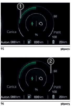

buongiorno ho da pochissimo acquistato una tonale mild hybrid 160cv, non riesco a capire il funzionamento dell'informazione che appare nel cruscotto relativamente alla carica/potenza del motore. la grafica proposta consiste in un semicerchio che si colora di verde/grigio ma non capisco in funzione di cosa. ricarica motore elettrico? potenza del motore elettrico in quel preciso istante?
se qualcuno sa spiegarmi il funzionamento ne sarei grato
Reactions: VURT
Benvenuto.
Quando è evidenzia la zona “carica” allora stá ricaricando la batteria, o in frenata o semplicemente in rilascio.
Quando è nella zona 1 va in elettrico
Nella zona 2 va con il motore termico
