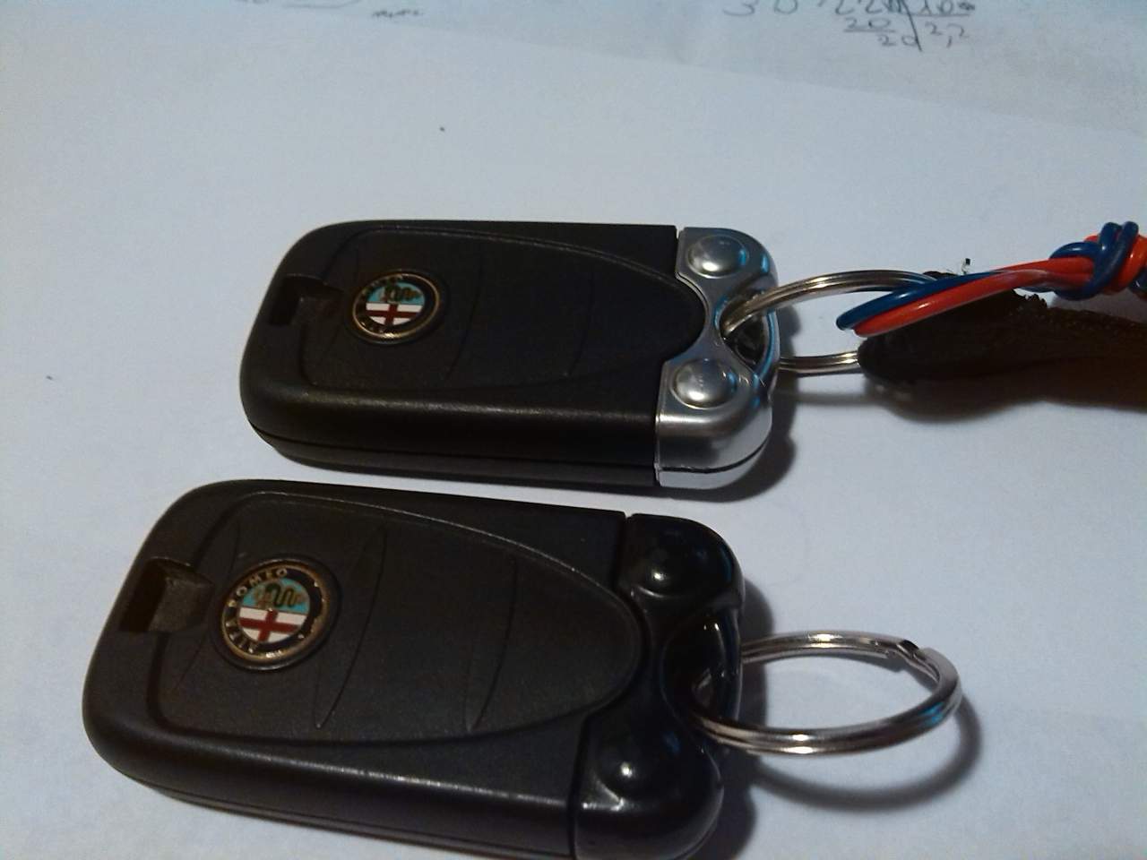

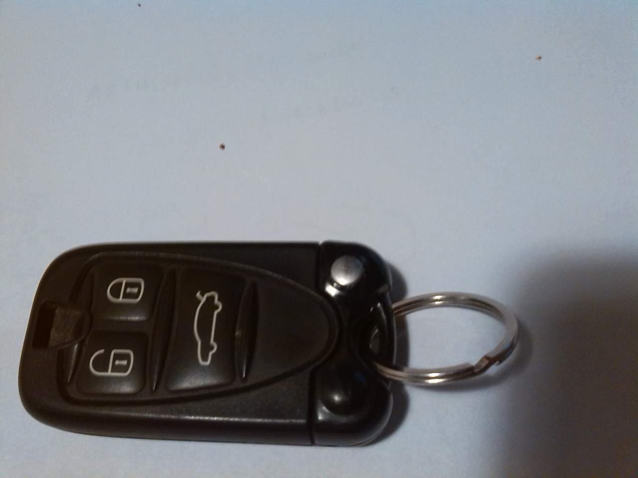

purtroppo non ho fato le foto delle varie fasi lavorative , e nemmeno di come era prima di iniziare , sotto posto il risultato finale a confronto con l altra chiave non ancora utilizzata.
