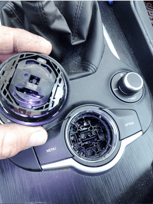

Ciao ,oggi senza volere ho causato il distacco del Joistick, la manopola con cui si scelgono i programmi radio etc, quella rotella grande. Non sembra rotto nulla ma non sono piu in grado di farlo rientrare in sede...avete idea come si faccia ?

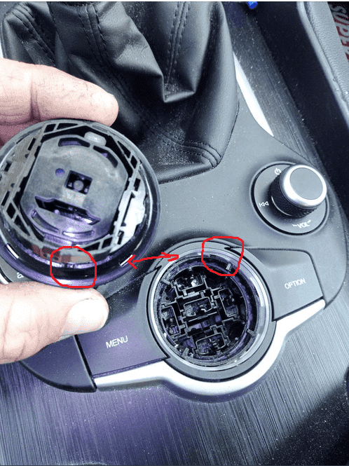

Da quel che si capisce in foto devi far combaciare i 2 dentini maschio /femmina che ti ho evidenziato e premere

ciao grazie, ho risolto ! (dopo ore...)
In pratica bisogna fare la combinazione di due cose permettere che il pomello entri (ha quattro scanalature per scendere giu, quello che mi hai indicato) ma soprattutto occorre che una specie di "bilancere" che e' nel pomello entri prima sopra diciamo a nord e poi sotto diciamo a sud, ci sono sia lato nord che lato sud due specie di buchini che devono incastrarsi in dentini (nord e sud) della plancia base. Molto difficile da spiegare , comunque se a qualcuno capitasse la stessa cosa provo a spiegarglirelo meglio. Al contrario di quello che mi aveva detto qualcuno sul social, NON si deve premere e ruotare, non si ottiene nulla.
