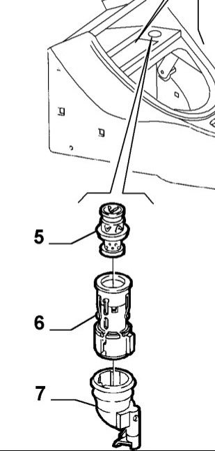

ciao a tutti, vi scrivo per avere una info.
parlando con un'altro possessore mi ha detto che a lui inizialmente funzionava la luce interna al posacenere.
effettivamente guardando il posacenere, su un lato si vede una finestrella con una plastica trasparente, pero dietro non vedo alcuna lampada o portalampada.
sapete dirmi qualcosa a riguardo?
grazie in anticipo.
sarà la solita "tuttovetro" da 1,2w
Il fatto è che non la vedo e non capisco dove sia.

dovrebbe essere nella parte numerata 7:
grazie, ho provato a smontare ma non riesco a tirare giù la lampadina.
la lampadina la smonti solo scoppiando dal tunnel centrale la parte silver..sotto la cuffia del cambio ci sono 2 viti se non sbaglio toglile...fai leva con un cacciavite a taglio sui bordi magari avvolta da un panno per non graffiare qualcosa poi una volta alza da sotto togli lampada è una tuuto vetro da 1.2w T5
Riuscito, ho dovuto smontare il pezzo argento. Grazie.
