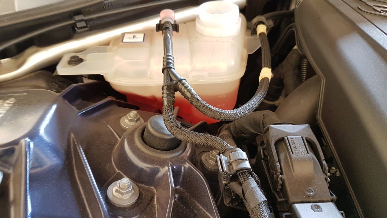

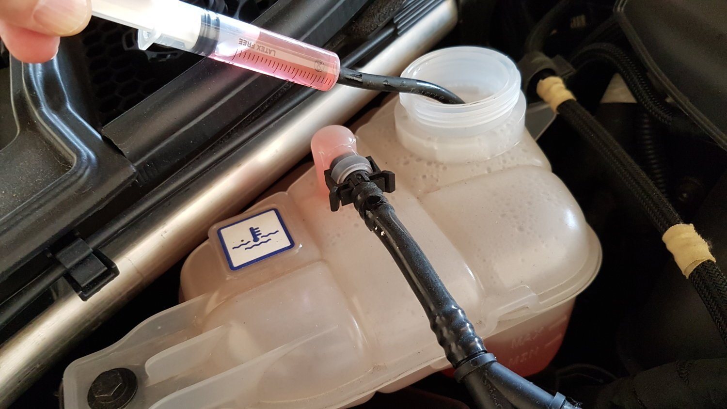

Anche io dopo il tagliando mi sono ritrovato il livello del liquido refrigerante sopra il Max, a freddo era alla giunzione della vaschetta. Ne ho aspirato 0.5 lt. Ora è in corrispondenza della scritta Max un pelino più sopra della tacca di riferimento, penso che così non crei problemi di eccessiva pressione nel circuito.
