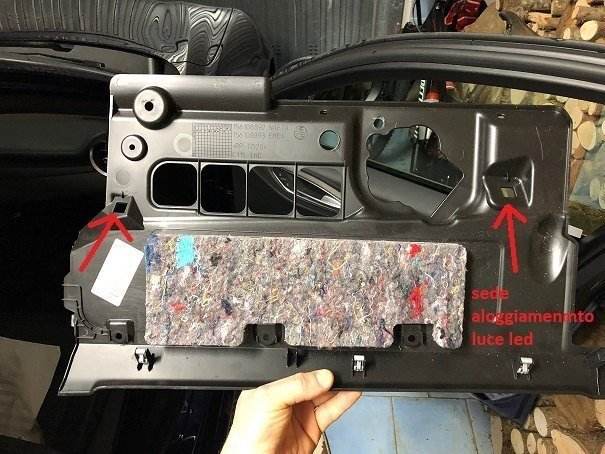

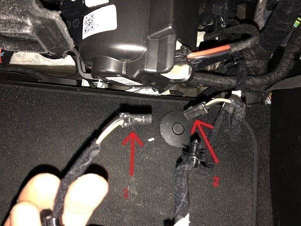

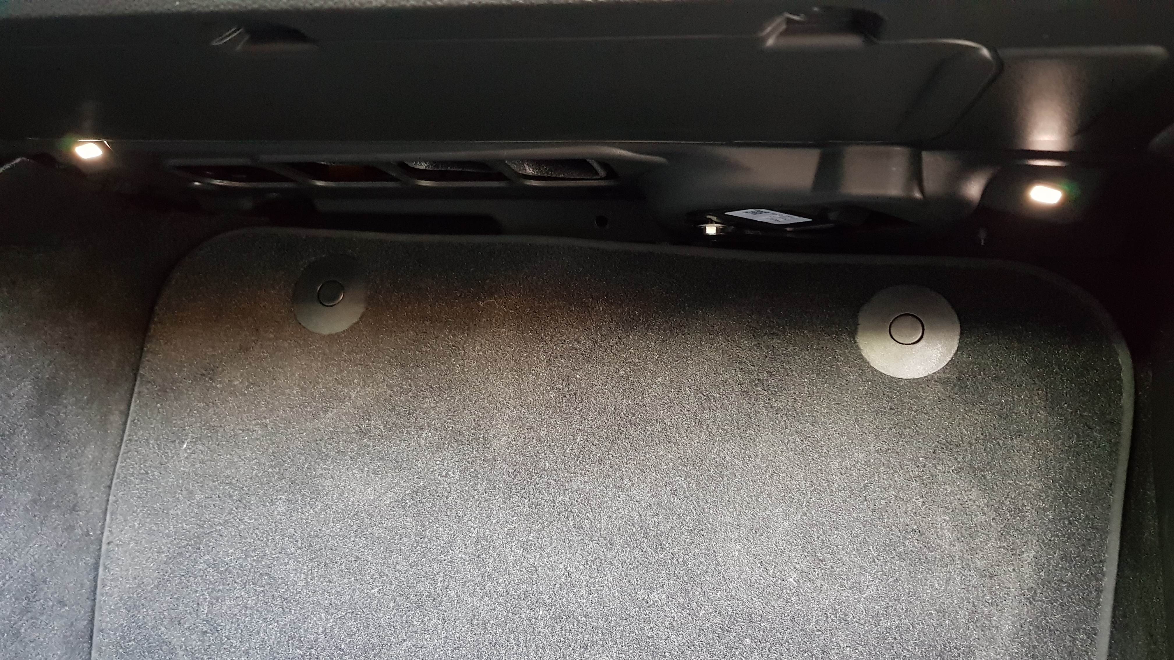

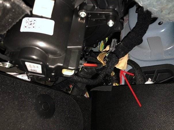

Ho controllato oggi e ho i cablaggi lato passeggero legati con scotch di carta.
Slegati ho visto che arrivano giusto ai LED
Che ordino subito 4 anche per lato guida.
Ho notato sul cavo delle viti nere di plastica.
Sapete dove vanno fissate sul sotto pannello?
Grazie e working in progress [emoji1]
