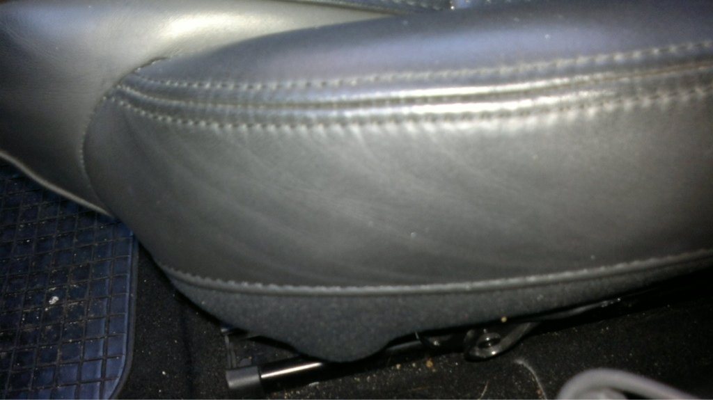

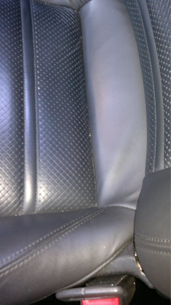

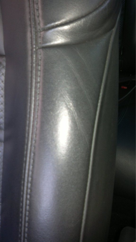

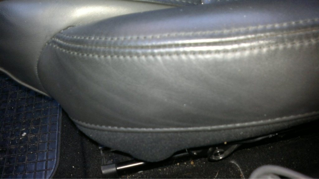

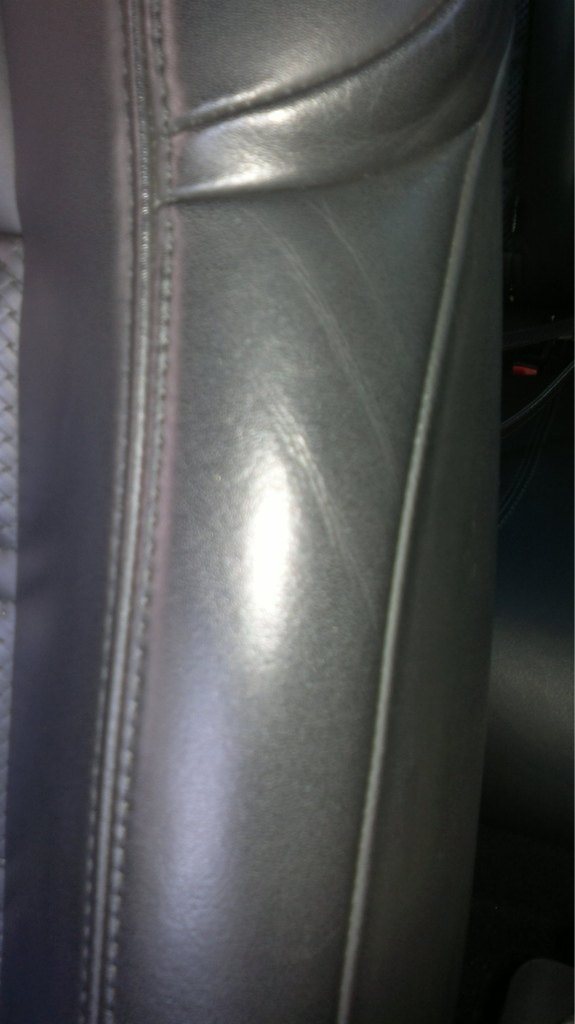

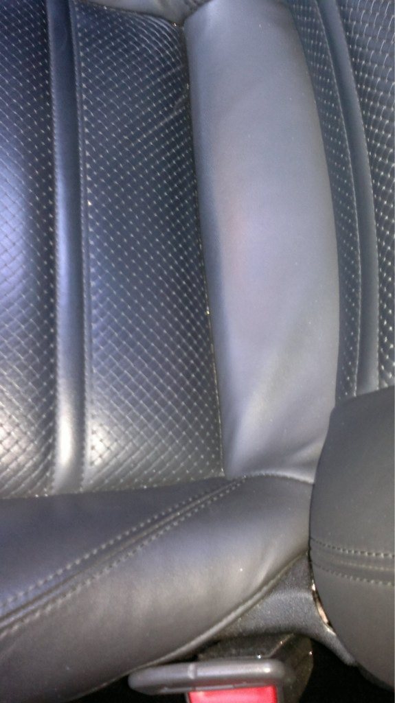

Secondo voi con il kit li elimino questi segni di usura? Ho fatto passare troppo tempo prima di intervenire e me ne vergogno tanto.... ImageUploadedByTapatalk1392231231.593070.jpgImageUploadedByTapatalk1392231241.916174.jpgImageUploadedByTapatalk1392231250.380525.jpg
Peccato, anche se in ritardo speravo di migliorare la situazione...
il lavoro doveva essere eseguito preventivamente alla consegna dell'auto o immediatamente dopo....
ma anche in quel caso è quasi impossibile evitare il formarsi di quei classici segni che rendono , imho , bella e vissuta la pelle....
