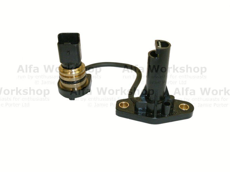

Appena accendo il motore, la temperatura dell'olio sale normalmente fino a circa 80° poi di colpo scende a zero fino alla prossima accensione. Pare che sia il sensore che si trova nel carter. Quanto ci vorrà a cambiarlo ?
Oggi ho chiamato il meccanico, mi ha detto di lasciare perdere...solo il sensore (che si trova nel carter) costa quasi 500 sfr !!! Più un paio d'ore di lavoro, cambio olio, sigillante...totale quasi 1000 sfr !!!!! Alla faccia del bicarbonato :smiley_001: Magari in Italia me la cavo con meno ?

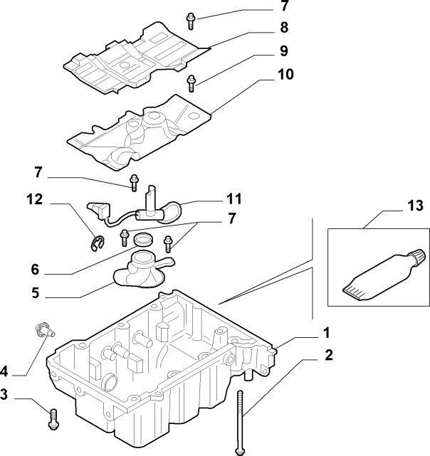

Caro Adriano, tieni presente che solo il sensore il N.11 codice 55192132 costa 302,98 di listino iva inclusa, e si trova dentro la coppa dell'olio.
Visualizza allegato 99977
