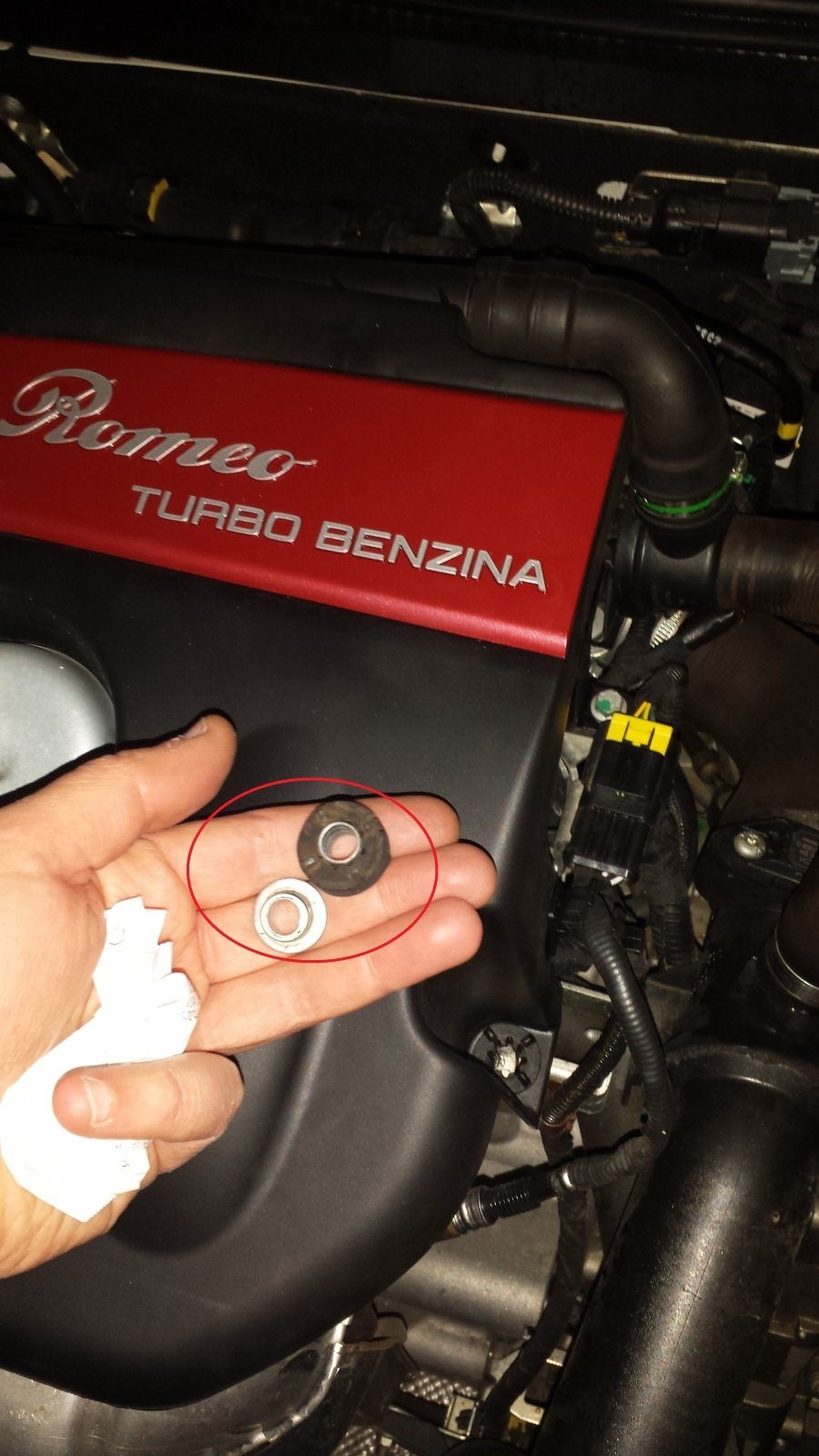

in occasione del tagliando di manutenzione, ho trovato qualcosina fuori posto nel vano, fra cui queste viti del carter coprimotore.
Qualcuno saprebbe indicarmi la corretta composizione?
Purtroppo sono sfilate su entrambi i lati e non vorrei andare per deduzione!
grazie
E' un motore che non conosco ma ci si arriva facilmente per deduzione ...
a giudicare dai diametri vanno in posti diversi , l'anello in acciaio andrà dove trovi
un anello in gomma in cui ci si incastra a pennello od in una sede in plastica
per non deformarla nel serraggio , l'altro in gomma col cilindretto metallico interno
è uno spessore quindi devi cercare un punto dove manca l'appoggio per il serraggio .
Poi magari qualcuno ti sa indirizzare meglio ...
Grazie!
La parte tonda in gomma con all'interno il tondino metalllico ho capito dove va fissata, a cornice dell'alloggiamento del carter motore.
Invece non capisco l'atra parte metallica a cosa serve... a deduzione potrebbe andare a battuta con la vite di serraggio.
Ad occhio i diametri interni non sembrano gli stessi ....
quella solamente metallica va sicuramente sotto la battuta di qualche bullone e lo
spessore cilindrico serve per evitare lo schiacciamento di qualche parte in plastica
od in gomma , va quindi in una sede dove la parte cilindrica possa entrare in un
foro di misura esatta .
Al carter che si vede in foto , proprio sotto le dita , si vede un foro
dove sembrerebbe mancare un distanziale come quello ma con diametro
differente ....
