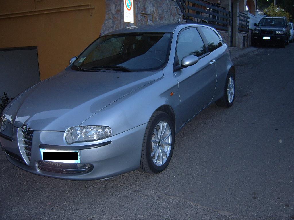

consiglio personale.. non montare i distanziali...punto primo non si possono montare, vai contro la legge e sono c...i! E sinceramente rischiare qualcosa di grosso x 4 distanziali non mi sembra proprio il caso.. punto secondo sento sempre più gente che li monta e poi insoddisfatto li smonta dopo poco!! A questo punto quando coprerai i cerchi da 17'', comprali con ET 35 e canale 7.5 ( come ho fatto io una settimana fa...) effetto stupendo, la makkina si è allargata e di conseguenza un po' abbassata... questa mattina sono andato a fare la convergenza e ho controllato l'altezza..dalla ruota al passaruota ci sono 4 dita sia davanti che dietro, tanto che il mio gommista mi ha sconsigliato di fare l'assetto x evitare di toccare con la gomma quando viaggio in 4 o in 5! molto meglio canale ed ET maggiorati che i distanziali... secondo me! in più, con i distanziali, se ti sbagli e li monti troppo larghi tocchi sicuramente... ho sentito che se monti cerchi originali, quindi con ET e canale originale, puoi montare distanziali fino a 16 mm, oltre tocchi! PS posto le foto per vedere l'effetto della makkina con i cerchi da 16'' TI originali e poi con i 17'' TI con canale ed ET maggirati cosi ti fai un'idea.. Questi sono i 16''
