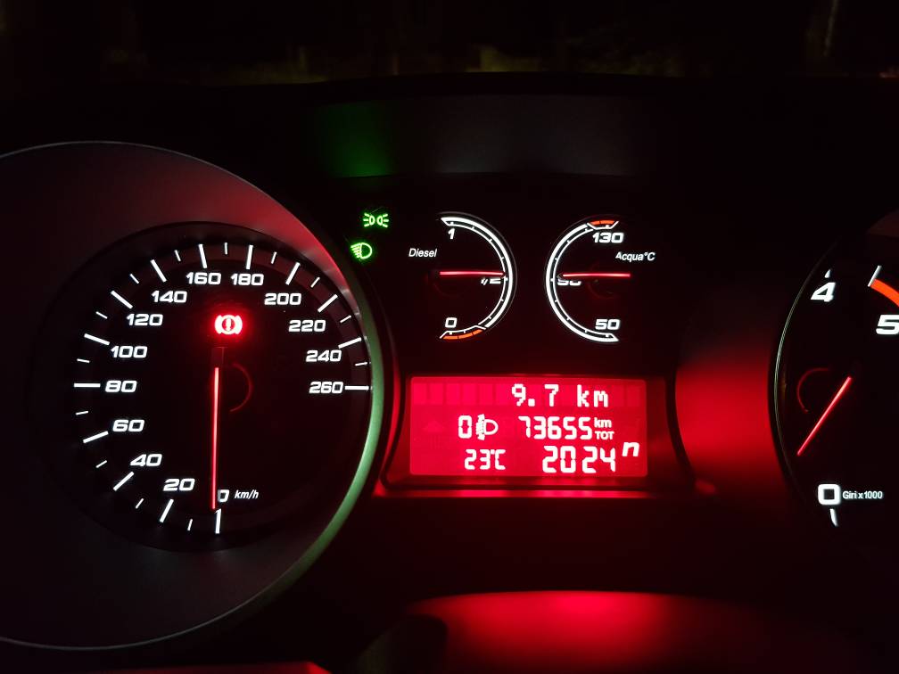

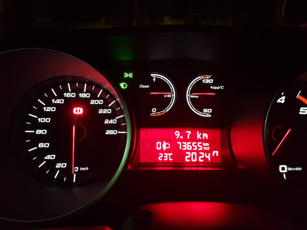

Ragazzi fino a qualche giorno fa sulla prima riga mi veniva riportato il giorno tipo "Sab 9 Sett".
Da qualche giorno invece mi appare quel conta kilometri. Non so se ho cambiato io qualcosa smanetttando con le varie impostazioni (l'ho comprata da 5 giorni),resta il fatto che non riesco più a visualizzare il giorno.
Inoltre se tengo premuto il tasto del trip i kilometri si azzerano anche.
Cmq oltre a visualizzare questo contatore continua ad esserci anche il trip "distanza A"
Il manuale l'ho già consultato senza trovare una soluzione.
Visualizza allegato 147785
Non so' se tu hai il radionavi o uconnect, ma sulla mia che è del 2014 con uconnect quella funzione si imposta dal menu "prima pagina" che si trova con i 3 pulsanti di sx vicino al cruscotto.
Cerca lì, menù - prima pagina e poi seleziona visualizza ora.
