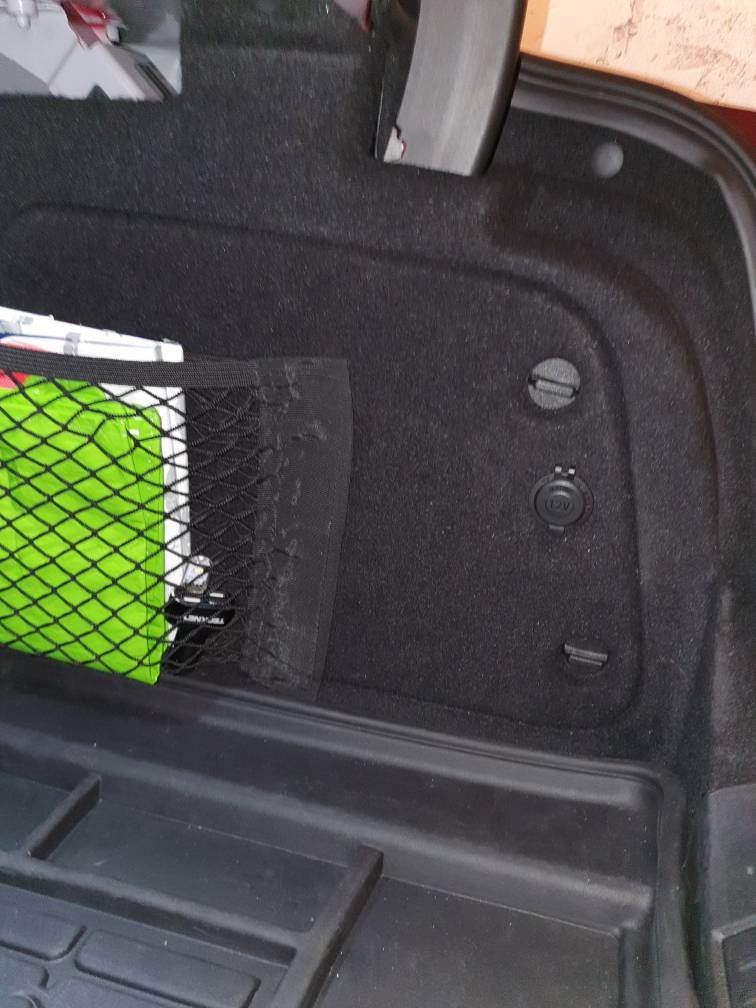

Per chi volesse avere una presa Accendi sigari nel baule per poter collegare ctek mantenitore caricatore e allo stesso tempo eventuali frigor cellulari computer la ricarica.
Reactions: VURT e MirFre

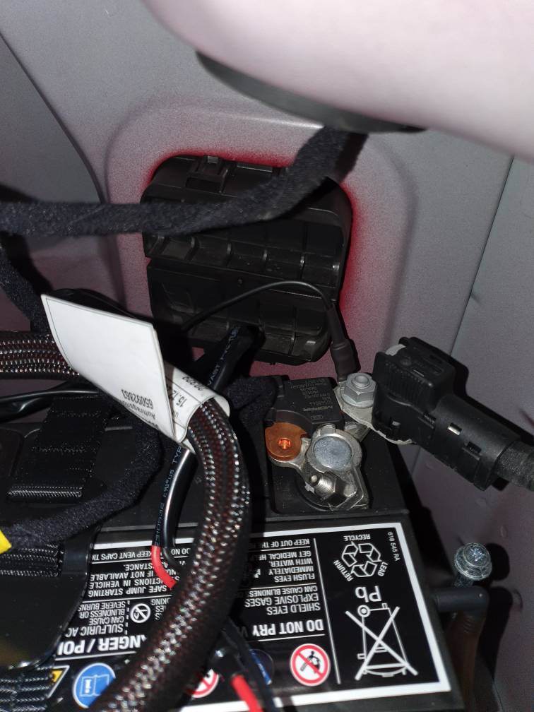

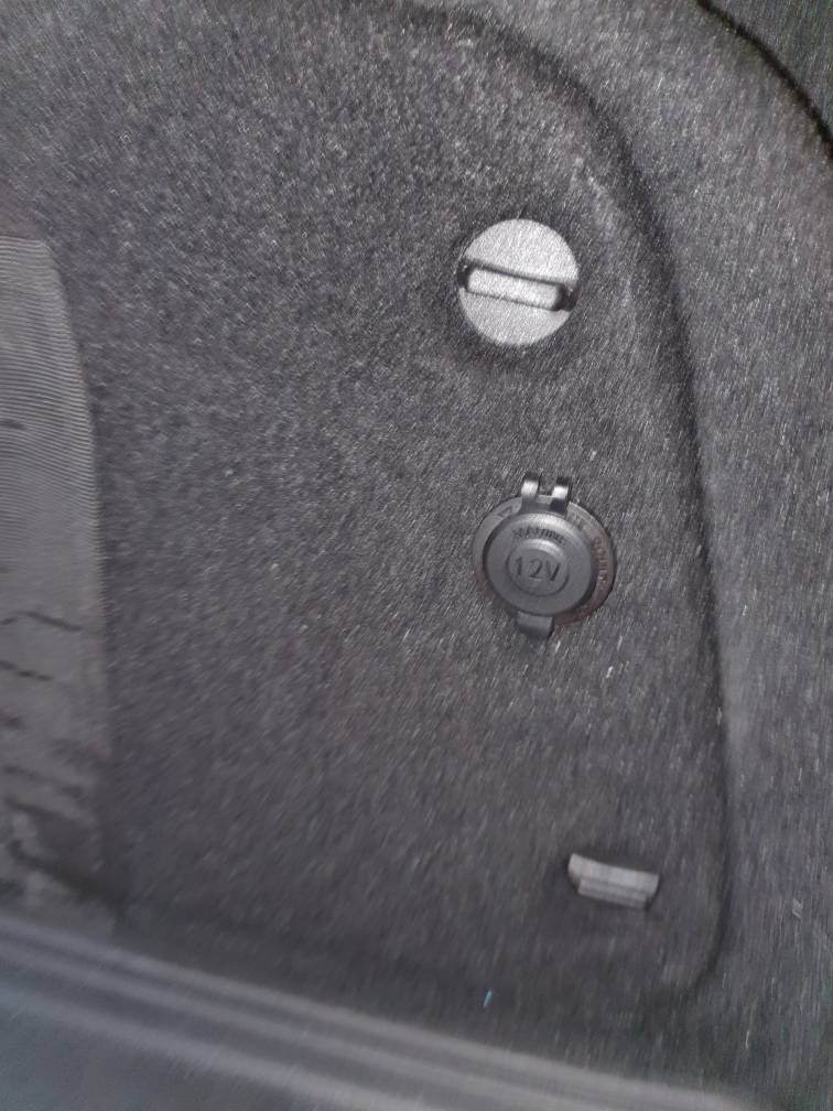

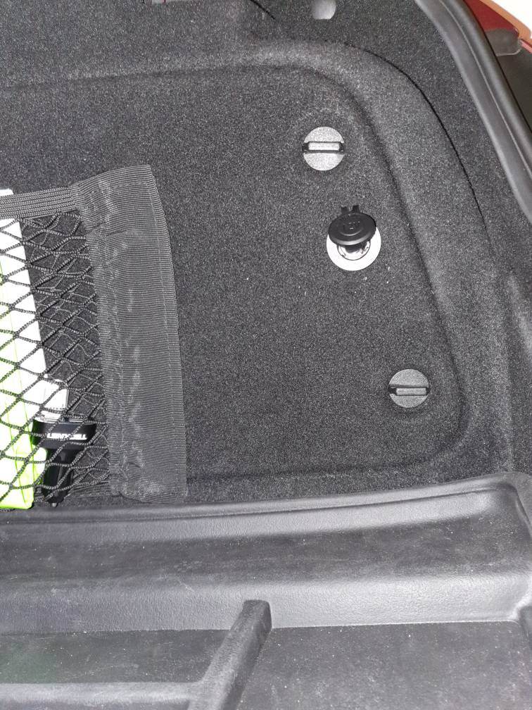

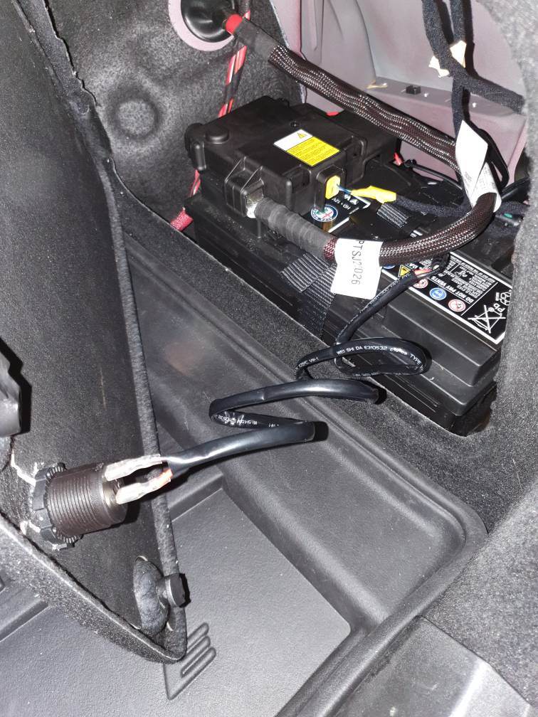

Ho preferito montarlo nella parte laterale interna per evitare che ci fossero Problemi nella chiusura del baule montando una spina accendisigari
Reactions: CristianZio77
Accendisigari acquistato su amazzoni, compreso di cavo e fusibile.
Foro interno da 29mm praticato con tazza da trapano.

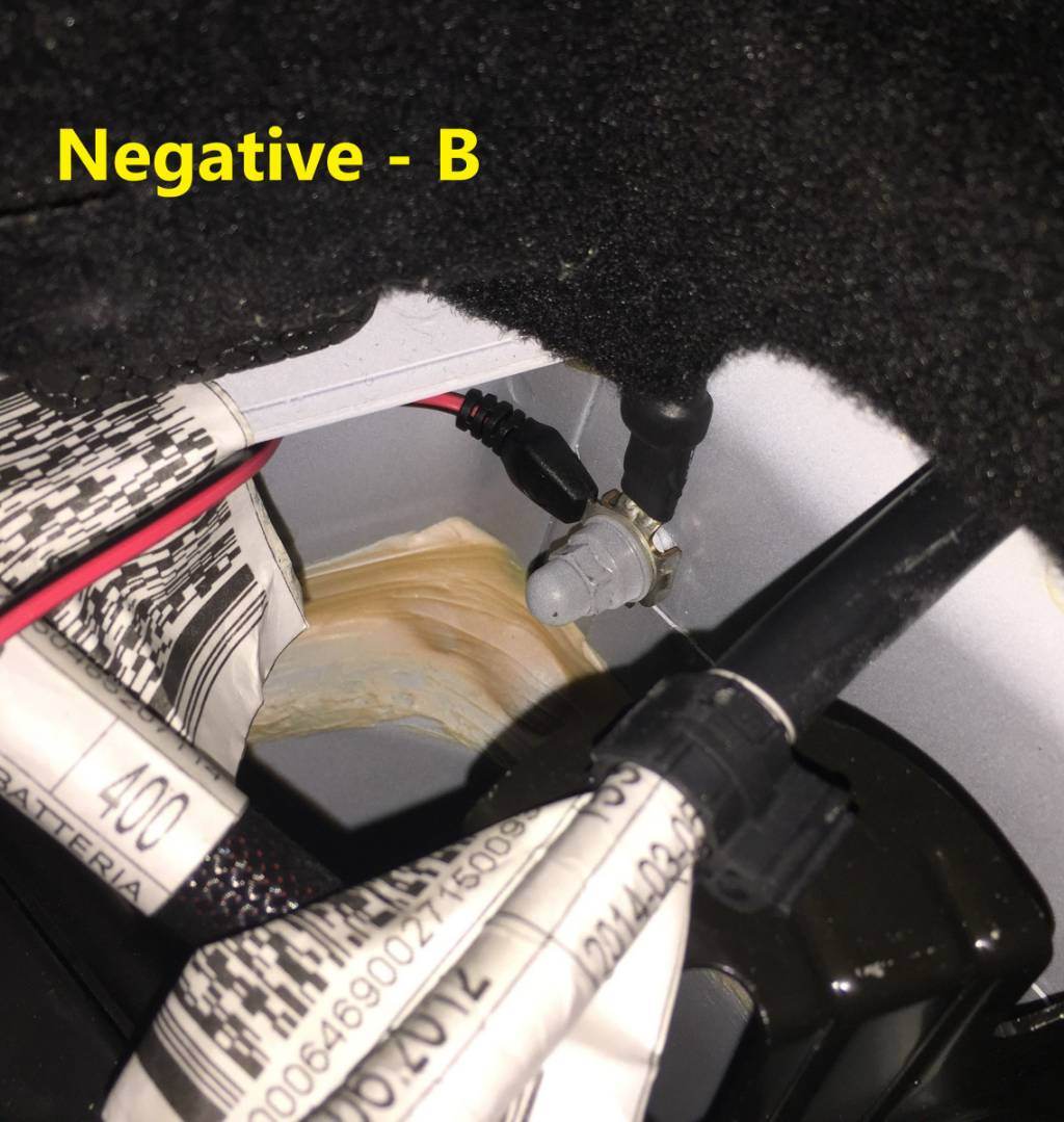

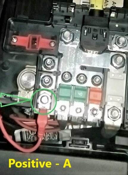

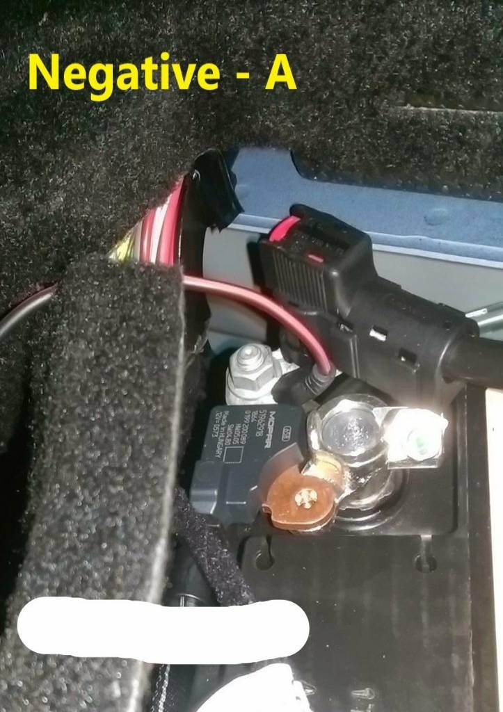

Occhielli da M8 per il colkegamenti positivo e negativo
E installato come da foto

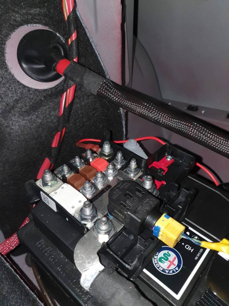

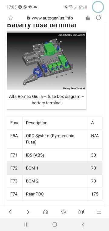

Il collegamento è stato confermato da
Ctek
Alfa romeo
Maserati ghibli

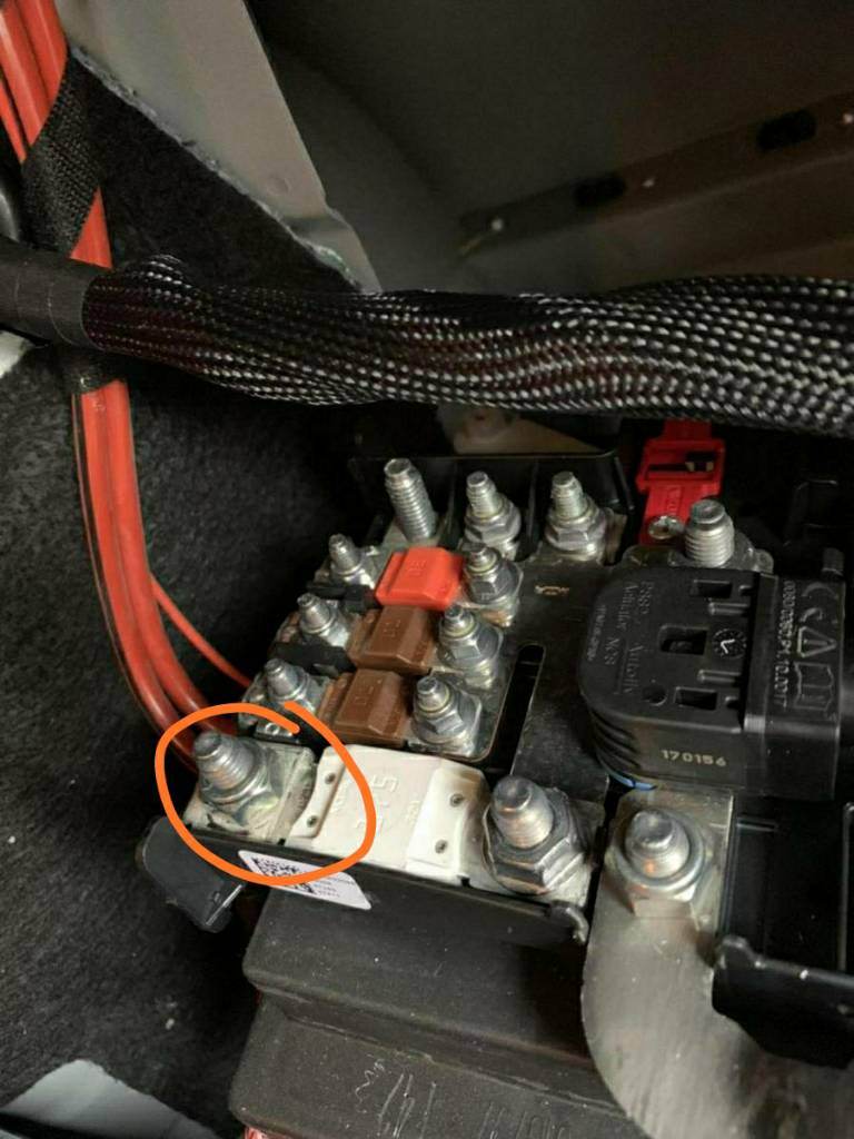

Per chi non lo sapesse stessi collegamenti vengono fatti su maserati gibli che è identica
Questo per avere il controllo su ibs

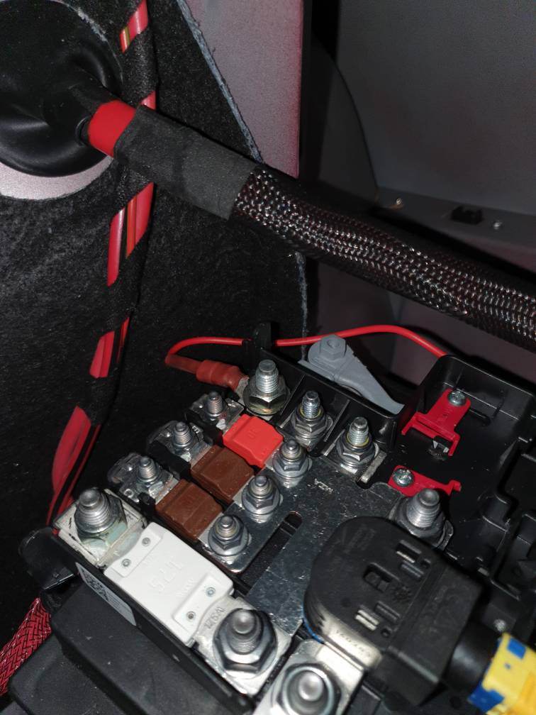

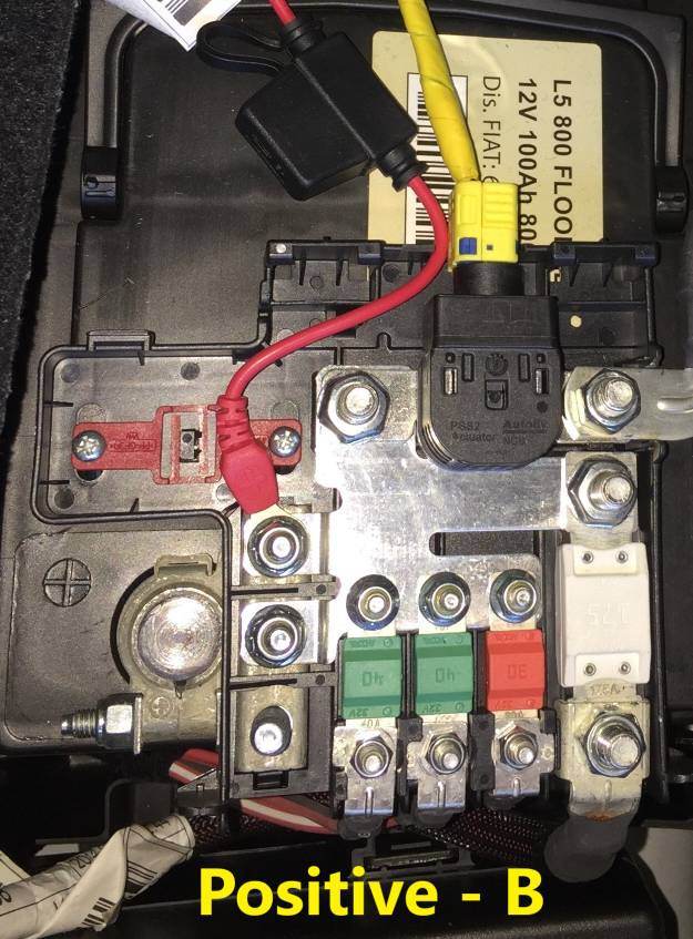

Alternativa è questa
Sempre confermata
Qualcuno l'ha messo qui ma preferisco non bypassare il fusibile
