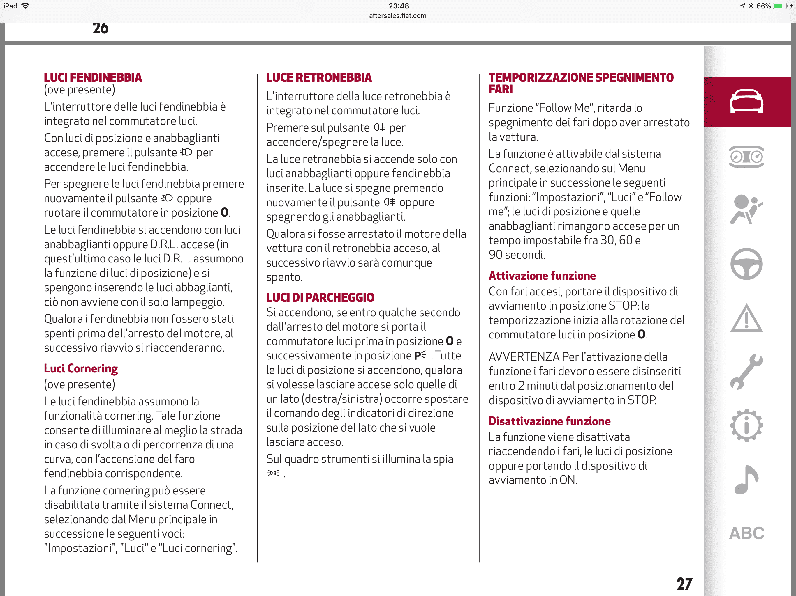

A me la pulsantiera sebra la medesima... ossia automatica. Qualche news in merito a questo retrofit? Seguo...
Devo provare ma in effetti ho un solo pulsante per il retronebbia e, quando lo premo, credo si accendano gli stessi led che illuminano meglio le curve a bassa velocità oltre al retronebbia.
Inftti noto una luminosità...vicina più accentuata.
Addendum
C’è anche sul lum anche se “alla rovescia”
Mah, devo proprio provare
