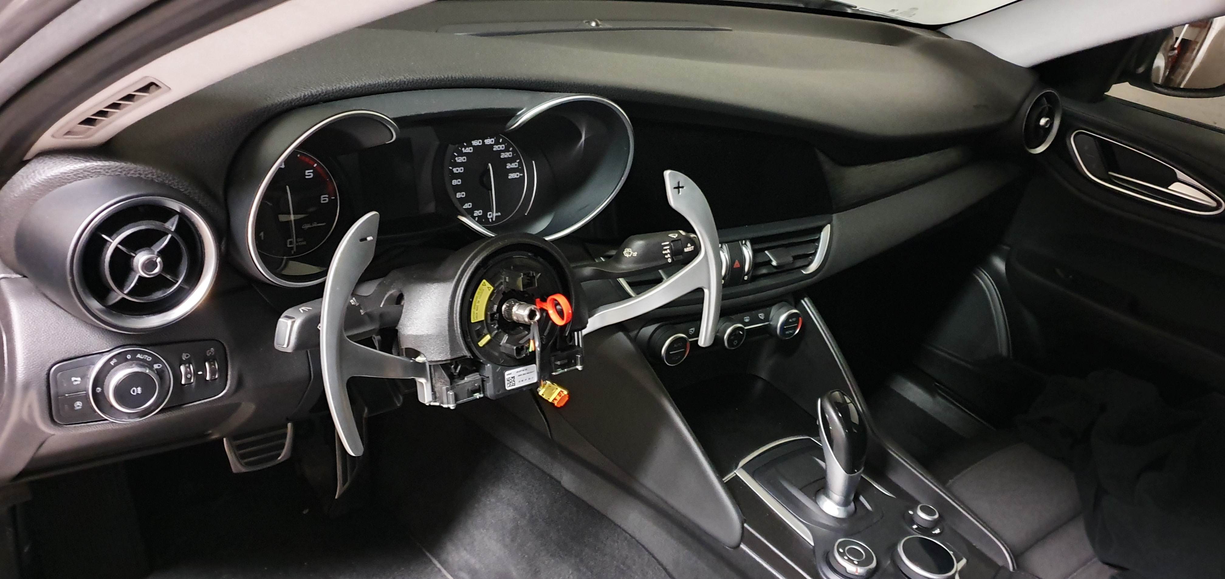

Work in progress. Un grazie gigantesco @Nabucodonosor per la sua guida.

Ciao ragazzi,nodo sbloccato con multiecuscan versione 4.5....I paddle vanno che è una bomba!! L'unico neo è che dovrò comprare il copripiantone di sotto perché mi va a toccare leggermente lo sterzo....si nota solo quando giri lo sterzo velocemente per far manovra. Ho notato che con i paddle il copripiantone è troppo attaccato ad essi e secondo me va a posizionarsi troppo in avanti(verso il volante).
se lo togli vedi che è segnato basta che 'gratti' e togli mezzo millimetro di plastica internamente e va che è na bomba
