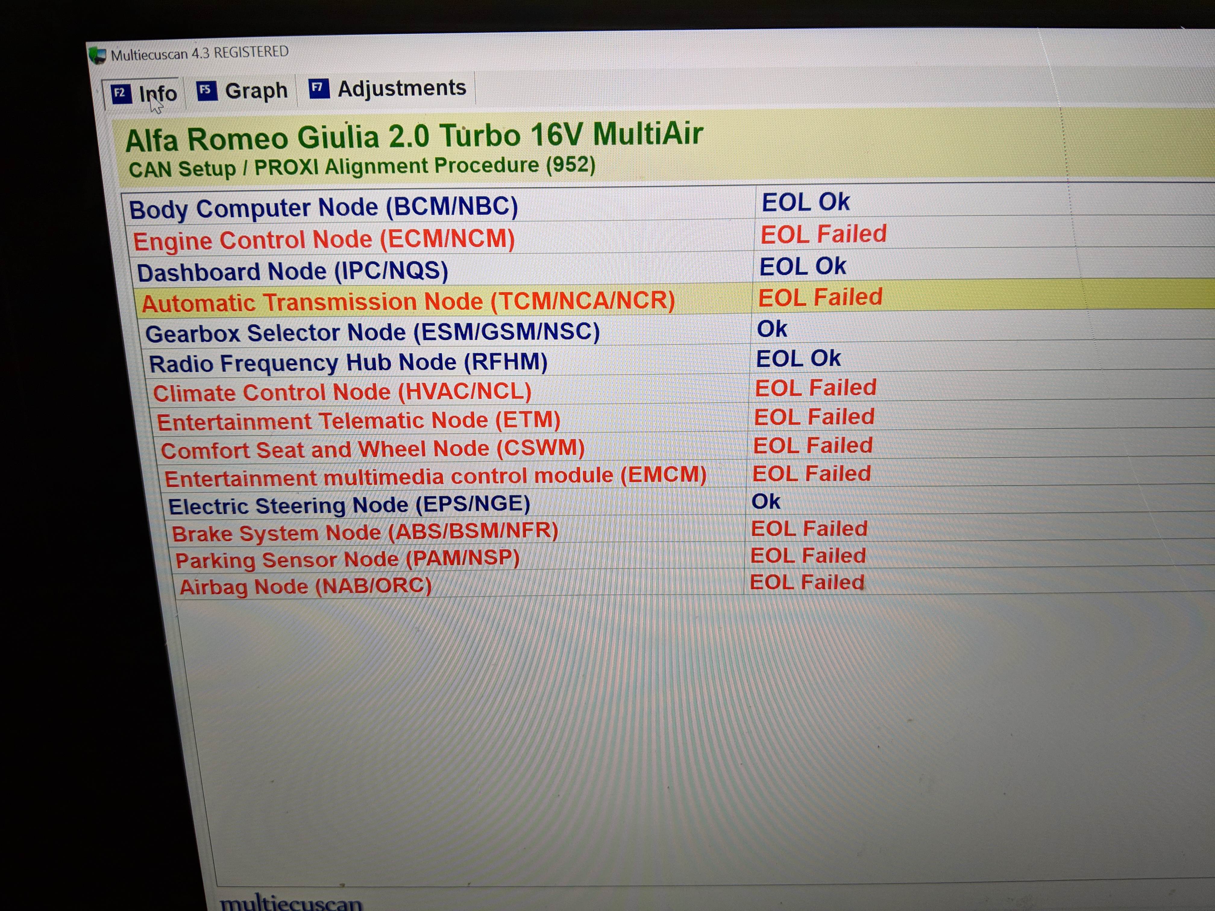

when I do the proxy alignment fails. I have the machine running, I'm doing something wrong?
Do you have the engine running or just the position ON without engine running?
per fare l'allineamento proxy devi mettere il quadro in on, ma a motore spento

Per fare allineamento proxy è meglio usare cavo e più sicuro e meno probabile che perda dati nella procedura e usare versione più recente di multiecuscan 4.3....
Reactions: Raw_alfa
d'accordo con te, meglio la versione software originale, non copiata, il cavo comunque dovrebbe andare bene
