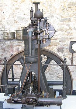

Rudolf Diesel nel lontano 1892 inventò e brevettò il motore che in seguito sostituì il motore a vapore basandosi sul pricipio, che i gas compressi generano calore e infatti arrivò ad raggiungere il suo primo motore a 4 tempi, dove nel PMS il pistone, dai 700°C ai 900°C e viene iniettato il combustibile, fù tra i primi motori a combustione interna, con un particolare allora provò con l'olio vegetale poi venne il gasolio.

Ho spiegato l'anima della combustione spontanea, adesso parliamo pure dei mezzi aspirati dei anni '80.
:decoccio:
    28.4 KB · Visualizzazioni: 540
