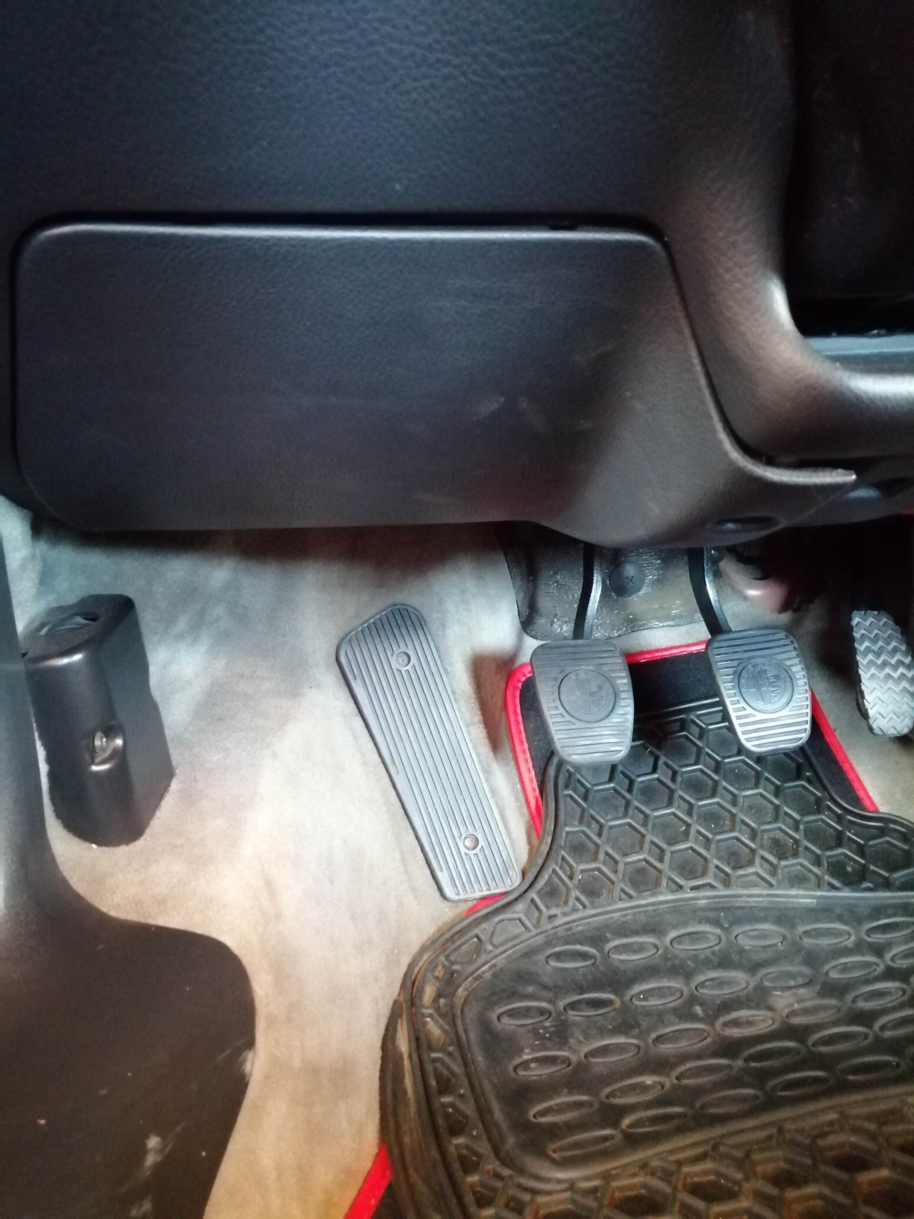

Buongiorno sono Chiara scusate dove sarebbero questi rele mi andresti una foto grazie , dimenticavo ho lo stesso problema.
Ciao se non sbaglio sono sotto il volante a sinistra... C'è un coperchio con 3 viti di plastica...
Allego foto ciao...
