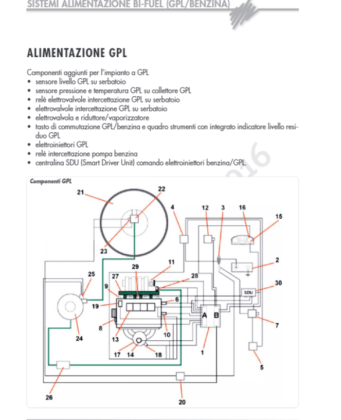

Quando avevo una vettura a gas oppure in quella dei miei amici ( sempre a Gpl), ho sempre fatto un semplicissimo circuito a relè, che quando si apriva l'elettrovalvola del gas, si spegneva la pompa carburante, per evitare che girasse inutilmente. Era una cosa conosciuta anche tra gli installatori ma si applicava ove era possibile attuare questo stragemma, e nemmeno sempre, dato che comporta altro lavoro per l'installatore. Lo puoi vedere anche nella foto che ti posto, bastava agire sul relè intercettazione pompa benzina. Magari aggiungendo un secondo relè.
Sulla Giulietta non credo sia possibile implementare ciò, perché (anche se non ho mai approfondito la questione perchè non mi interessa), ho letto da qualche parte, che anche quando è alimentata a gas se il motore viene portato ad alto regime contemporaneamente ad alto carico di farfalla, la commutazione a benzina avviene sempre e comunque automaticamente e senza strappi, questo per evitare che il motore si ritrovi a lavorare a potenza massima con il GPL , che non è proprio salutare per il motore. Per questo motivo la pompa della benzina deve essere sempre accesa, perché se decide istantaneamente la centralina quali iniettori attivare, essa deve trovare l'impianto di benzina sempre in pressione.
