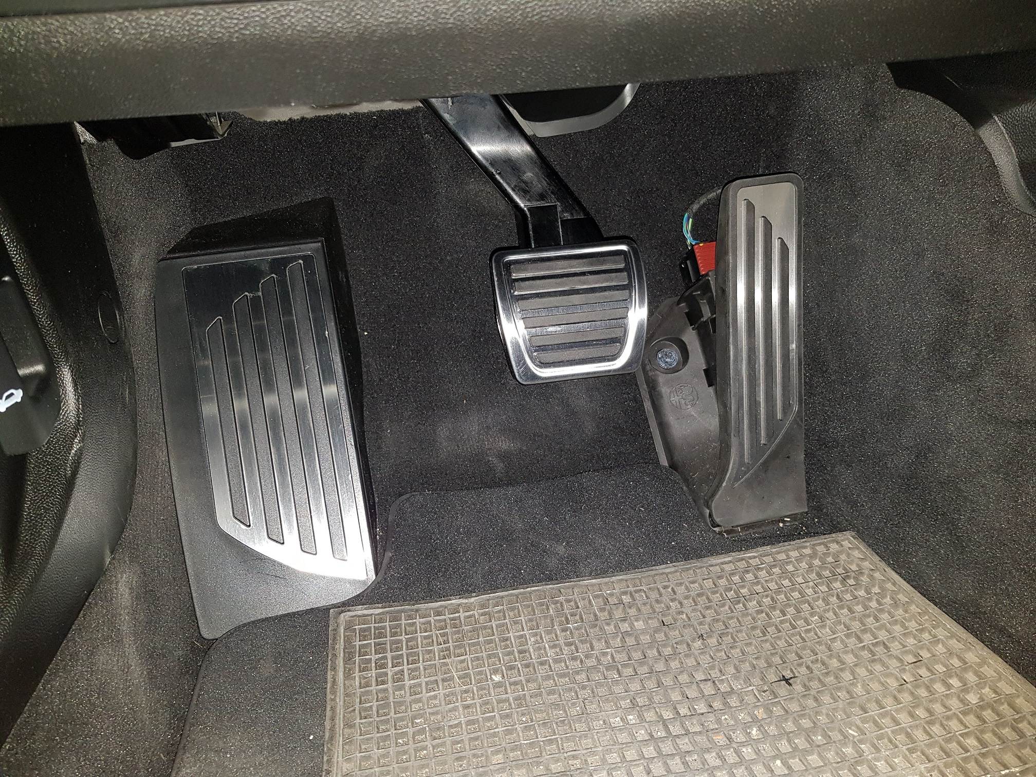

Ciao, io ho preso questa su Amazon
https://www.amazon.it/gp/product/B07B6S5GRN/?tag=alfauto-21
e mi sono trovato molto bene. L'acceleratore è una cover che si monta in 5 secondi, il poggiapiede ha del biadesivo ed ho aggiunto un po di silicone qua e là per aiutare la tenuta nel tempo, il freno è abbastanza rognoso ma con calma e moooolta pazienza si riesce a fare anche quello, metto una foto del risultato finale.

Io ho appena montato queste
Nessun TRAPANO Del Freno Pedale GAS COPERCHIO TAPPO KIT PER ALFA ROMEO GIULIA 2016+/Stelvio 2018+ | eBay
Il pedale acceleratore va su come un guanto, il freno è da perderci un pò di tempo, soprattutto a togliere l'originale in gomma che per non danneggiarlo bisogna armarsi di molta pazienza e tecnica. Poi quello in alluminio non combacia perfettamente, ma sono differenze di 1 o 2mm che però richiedono un minimo di adattamento. Comunque esteticamente e qualitativamente ottime, per i soldi che vengono le consiglio.

con un po' di ritardo ma ... vuoi un consiglio ? butta via subito quel tappettino in gomma, i tappeti aggiunti sono una delle cose più pericolose che si possano mettere in macchina

Quella che ho trovato sulla baia si applica come le originali, senza adesivi e silicone ma con gli stessi incastri in gomma.
Quoto, si muovono troppo ma servono se sotto si ha solo tappeto in stoffa (es. quando piove, scarpe con tacco etc.)

Montato anche io queste di Amazon e vanno molto bene per ora. Davvero scomodo montare il freno; ma per il resto son soddisfatto.
