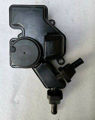

Ciao a tutti, sono passate ormai tre interminabili settimane da quando ho portato la macchina in officina. Oggi finalmente l'ho ritirata...
È stata fatta una diagnosi approfondita sul problema, sono stati sostituiti:
-Sensore MAP
-Sensore temperatura aria aspirazione (errore in Recovery)
-Pierburg e tubazioni
-Candele e filtro aria e pulizia dei vari pezzi
-Decantatore recupero vapori olio (vera causa del problema)
Il meccanico ha trovato il vero problema dopo aver sostituito la pierburg e i sui tre tubicini, perché la Wastgate apriva nei giusti tempi senza aver nessun intoppo sulla sua corsa, ha cercato allora in qualsiasi modo dove fosse la perdita di pressione e si è puntato sull'unica parte che non aveva ancora controllato "Il decanter"(di plastica).
Esattamente dove i vapori entrano, c'è una membrana che lascia l'aria in pressione e pare che questa fosse rotta o crepata.
Il tutto mi è costato 500€ e 3 settimana di agonia senza auto😤.
Spero che questa discussione aiuti a qualcuno, che in futuro possa avere il mio stesso problema.
Ho allegato la foto del decanter😉

Bene!
Sono felice che tu sia rientrato in possesso della tua auto e sopratutto, che funziona!
Si aggiungono informazioni su malfunzionamenti che spesso non trovano spiegazioni, come nel tuo caso.
Non ci sono spiegazioni logiche nemmeno a livello di guasto, almeno per me...
Se la membrana nel dispositivo recupero vapori olio è spaccata, la pressione si riversa nel basamento, ma una volta che finisce nel basamento, l'aria da dove esce?
Nella mia Giulietta, l'O ring che fa tenuta tra il recupero vapori ed il coperchio distribuzione si era seccato e trasudava olio in maniera evidente; può perdersi la pressione dall'asta dell'olio se l'O ring è usurato, ma ci sarebbe tanto di quell'olio in giro che lo vedrebbe anche un cieco...
Se la turbina non spinge, non stiamo parlando di una perdita di 1 litro di aria al minuto, ma di m³ al minuto.
Comunque, ripeto, buon per te, tutto è bene quel che finisce bene!
