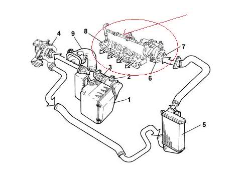

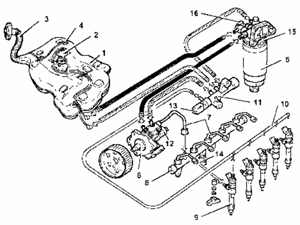

I motori JTD e JTDm sono i motori a gestione elettronica dove una pompa nel serbatoio manda in continuazione e alla stessa pressione e mandata il gasolio, questo passa dal filtro del gasolio per trattenere le impurità che intopperebbero sia la pompa ad alta pressione che è in genere tre santuffi mossi meccanicamente che pompano in continuazione in un canale, se si rimane a secco, si riesce a farla partire senza smontare niente basta avviare/staccare la chiave più volte, quando inizia a prendere i primi colpi vuol dire che il canale si è riempito di gasolio.
In questo canale il gasolio viene portato ai 1.200 bar nei JTD a iniezione unica e 1.600 bar col particolare di avere più iniezioni nello stesso tempo di iniezione in sequenzia nei JTDm quando il motore è in alto come regime e viene regolata la pressione da una valvola di alta pressione alla fine del canale (comon rail). Il motore interviene sulle mappe misurate per tale regime e dal debimetro, strumento per misurare quant'aria sta aspirando, è sovralimentato da un volumetrico autoregolato spesso da un attuatore (polmoncino con una stecca che arriva allla girante di scarico), questo è composto da una mebrana che sente la depressione della chiocciola in aspirazione grazie a un gommino che lo vedete partire e arrivare alla chiocciola di aspirazione, questa muove una stecca che arriva alla girante di scarico per orientare i diffusori disposti davanti alle pale della girante deglis carichi per garantire la resa migliore dalla cinetica dei gas di scarico.

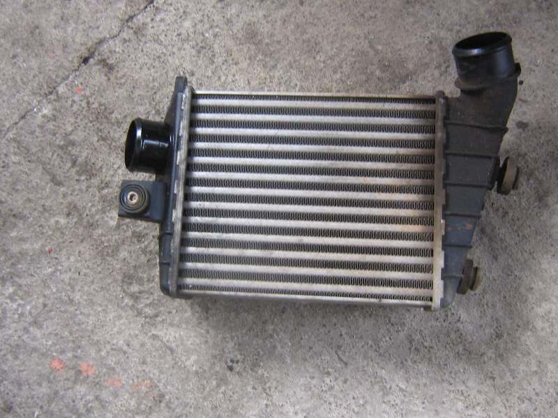

La pressione dal turbo di regola non va oltre nel momento di picco al 1,4 o 1,5 bar e raggiunge l'IC (intercooler) dal manicotto che dal turbo scende e arriva alla parte bassa ed esce rafreddata dalla parte alta per raggiungere il colettore d'aspirazione dove quì trova anche un sensore di pressione che se scende o si alza fuori da certi parametri segnala avaria motore, i gas di scarico usciti dal turbo arrivano a un catalizzatore particolare dove si dividono impedendo la fuori uscita di NOx e CO (ossdi di azoto e monossido), per il resto fuma come un normale motore a pompa rotativa (iniezione meccanica).

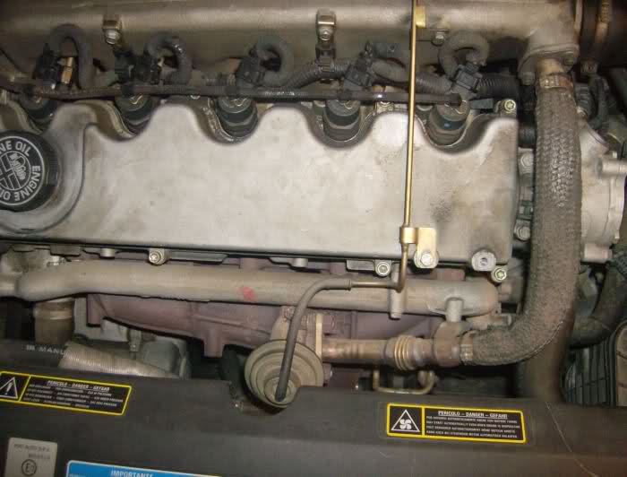

Oltre alla gestione elettronica per garantire meno emissioni imposta dalla normativa EURO 1 (1993) e ancora i diesel sono abbastanza semplici, dalla EURO 2 (1997) si imposero le riduzioni delle sostanze inquianti influendo sulle mappe o meccanica del sistema di iniezione e l'introduzione della sonda lambda, col'EURO 3 (2001) l'entrata di scena della ERG che ha la funzione di abbassare i NOx introducendo gas combusti bay-passando dal turbo all'aspirazione e si chiude sui 2.300 rpm, ha imposto l'adozione di un sistema per tenere sotto controllo il sistema antinquinamento con l'intervento delle iniezioni in fase di scarico per generare le rigenerazioni nel FAP che accumula il particolato (quella polvere nera) da rimpicciolirlo ulteriormente per riuscire a passare il nido d'ape e nel CAT per eliminare i NOx e CO e seconda sonda lambda che controlla se è intasato o meno lo scarico (spia), l'EURO 4 (2006) è forzare ancora di più sulla riduzione delle emissioni e seconda sonda lambda che controlla se è intasato o meno lo scarico (spia), e l'EURO 5 che impone riduzioni di emissioni lavorando su mappe e modo di iniettare e meccanica.

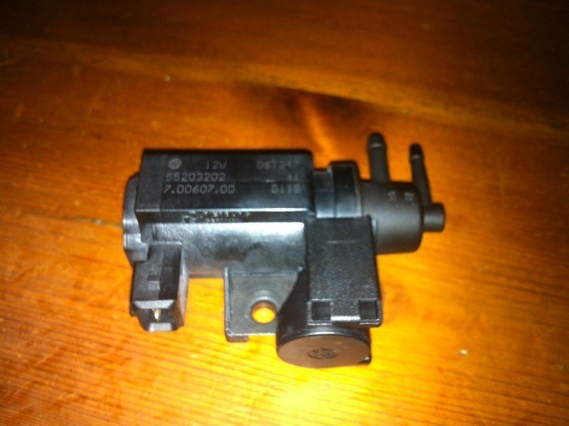

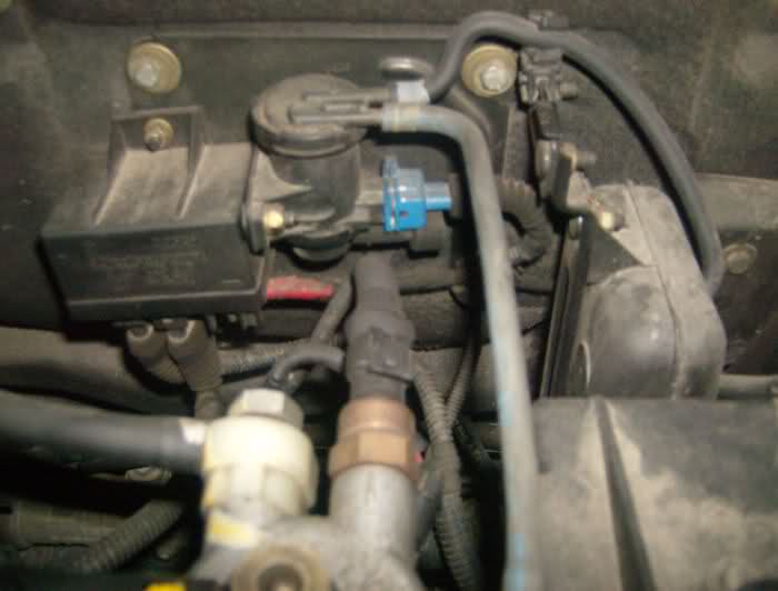

Il motore dispone anche di gommini che stanno alla base degli iniettori e servono come sfogo dell'ago, sono tutti comunicanti tra loro e svanno a scaricarsi nel ricircolo del gasolio sul tubino che raggiunge il serbatoio, ha anche una scatola del sottovuoto dove mantiene in quella camera una dpressione creata in quella zona tra il turbo che aspira e il filtro dell'aria tramite un tubino e la centralina apre/chiude il canale che comunica anche con la farfalla che la trovate all'ingresso del colettore attaccato al motore lato aspirazione e serve per calmare la pressione visto che il turbo può arrivare anche a 100.000 rpm non si ferma subito come alziamo il pedale.

quando la ERG non si chiude e rimane aperta il motore specialmente nelle riprese è pigro e tende in alcuni casi ad accennare di dondolare in avanti pe poi piano piano aumentare sempre meglio in alto, quando riesce ad arrivarci.
