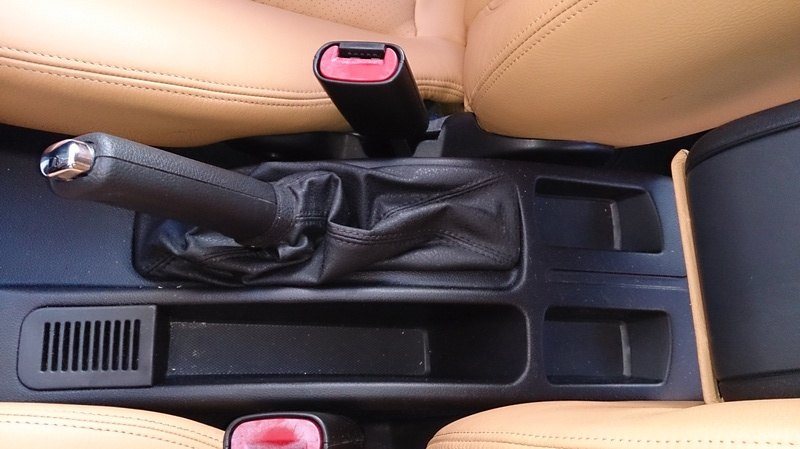

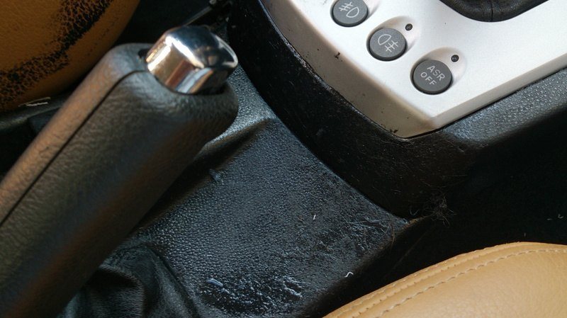

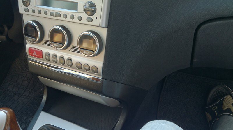

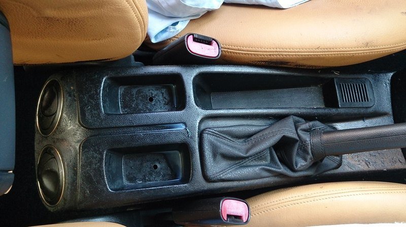

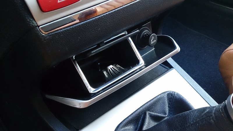

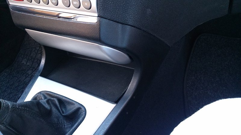

Comunque ecco qualche fotografia esplicativa del
PRIMA
Utilizzate, poi, del sapone di marsiglia e spazzolina e crema mani per rimuovere l'appiccicoso anche dai sedili in pelle che rimane a contatto con il tunnel centrale. Torneranno come nuovi
DOPO
