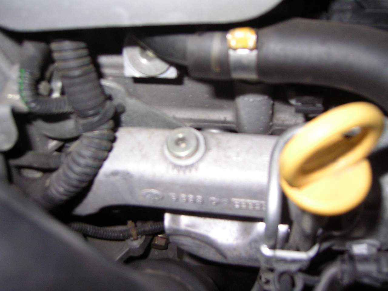

  8. Quella del tappino è provata anche da me a chi possiede una 159 dico di fare attenzione perchè salta via facilmente.....
  9. il tappino che intendi e' questo..per essere sicuri non deve essere in plastica..altrimenti puo' provocare questo.....riguardo la pompa dell acqua conviene fare la distribuzione masssimo a 100000km..

  10. #9Lele76,19 Ottobre 2009
    Ultima modifica di un moderatore: 2 Giugno 2016
    Dalla tua foto non è chiaro, comunque il meccanico mi ha detto che è quello che vedrai nella foto che ho allegfoto Pompa dell'acqua Alfa 159 - {attachcounter}ato.

  11. Esatto il mio era in plastica nera e è saltato via facendo fuori uscire il liquido con relativa fumata e spavento....per niente.
