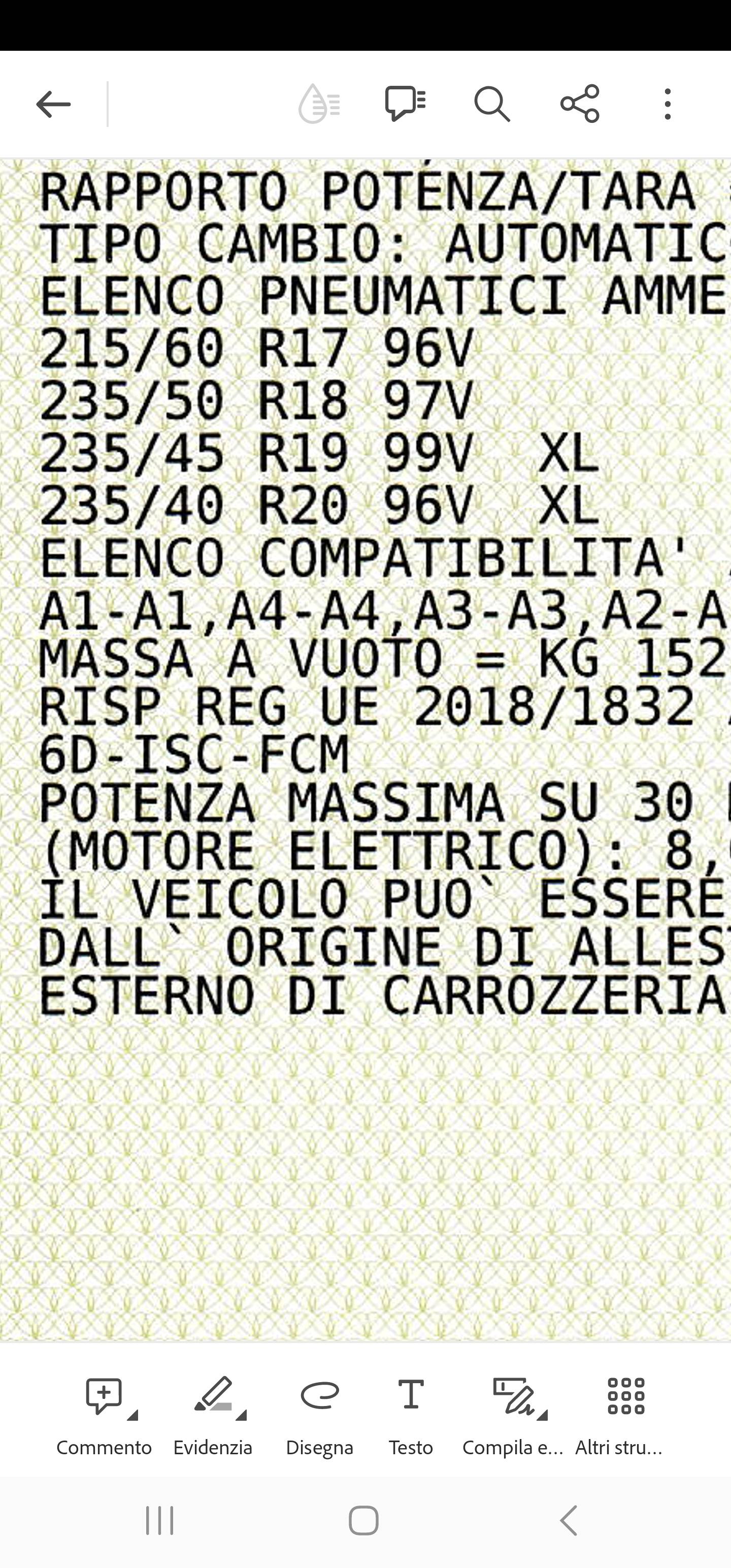

Questi i cerchi omologati sulla mia 160hp allestimento Veloce :
