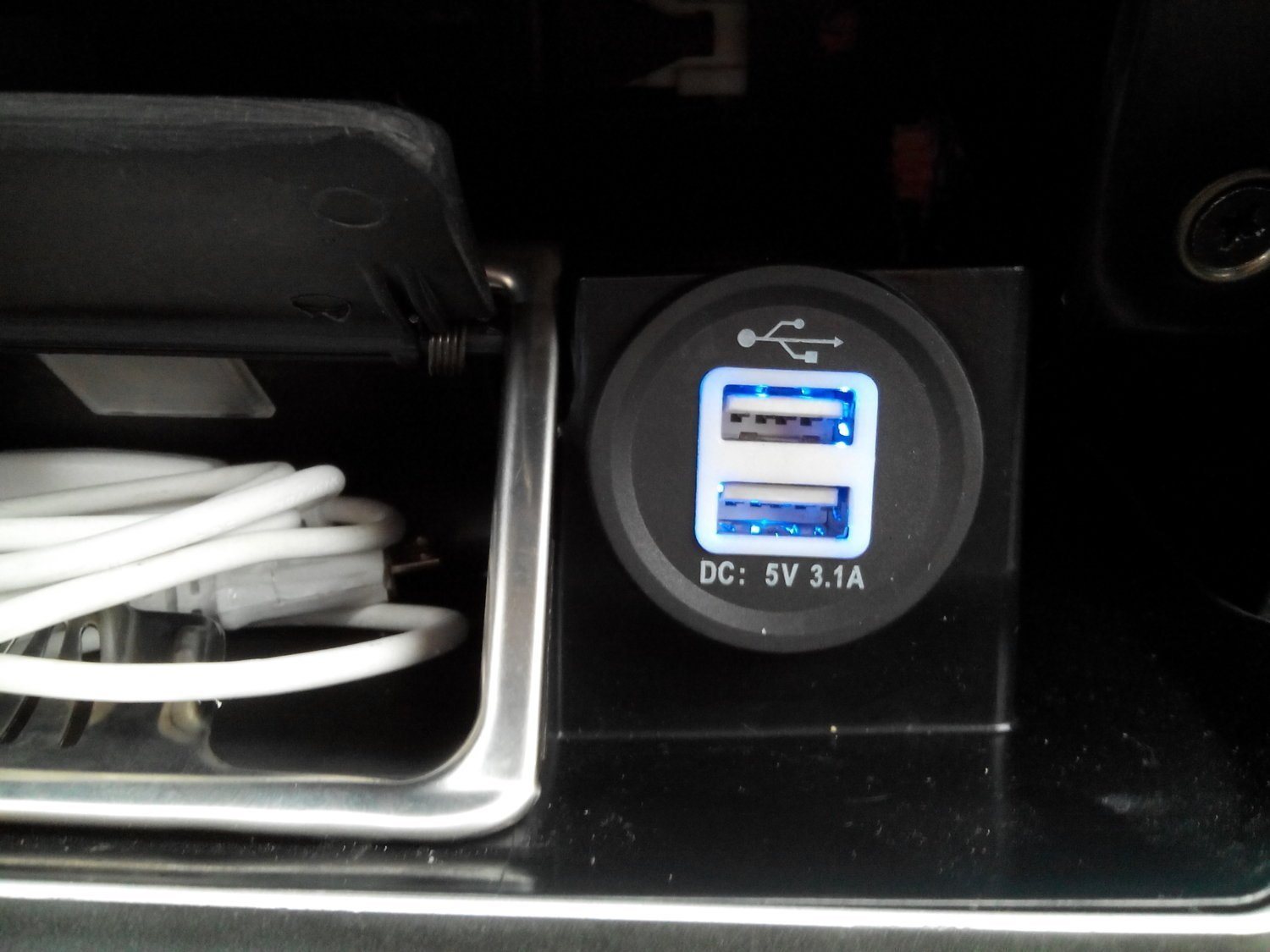

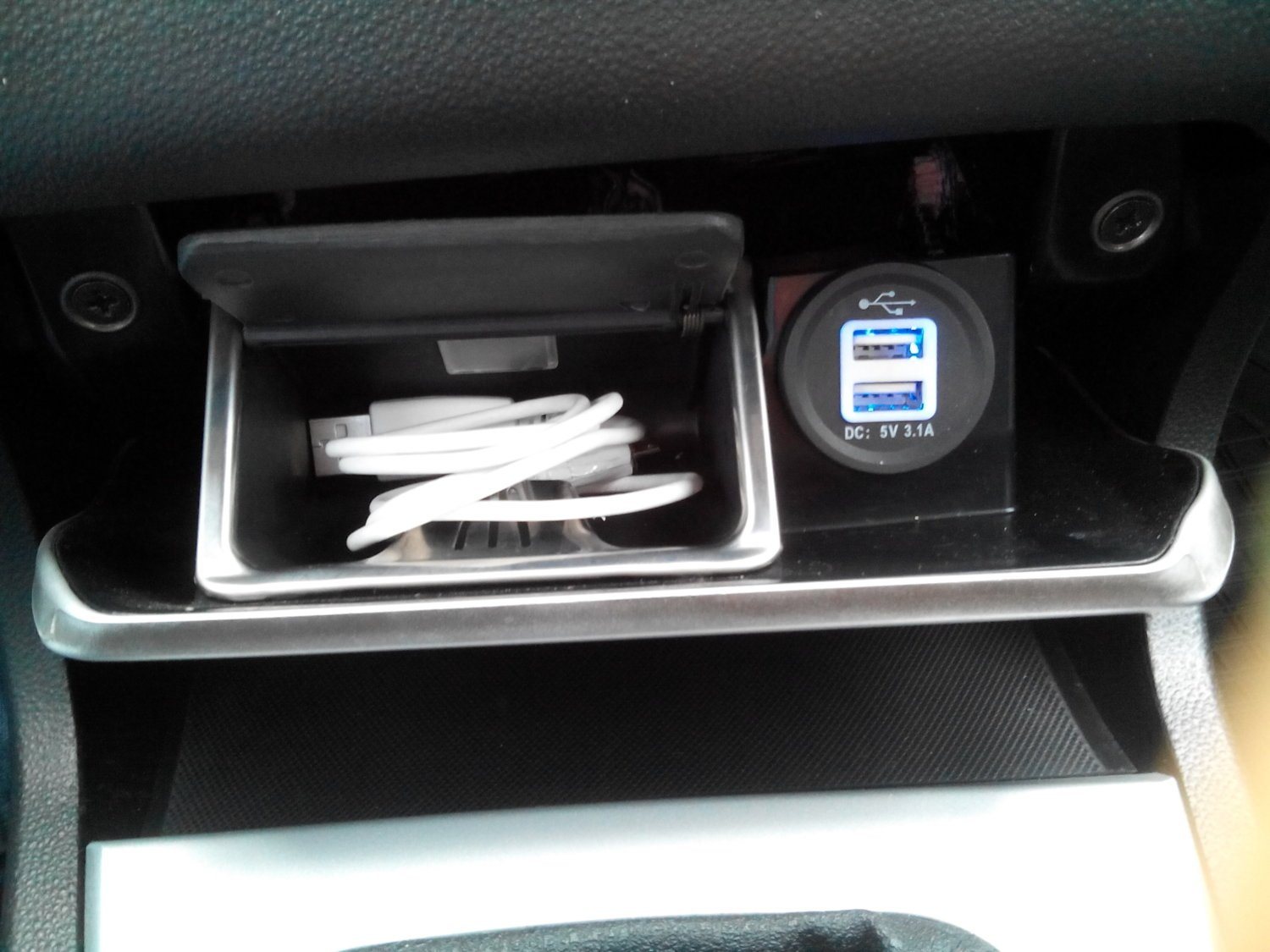

Ciao. Io avevo lo stesso tuo problema, ho risolto in questo modo. la presa doppia usb acquistata di Ebay LED Accendisigari Auto Presa 2 USB Car Cigarette Lighter Socket Charger Adapter
Spero sia la sezione corretta.
Volevo installare una presa di corrente per poterla utilizzare con i carica batterie Usb, poiché quella utilizzabile dell'accendi sigari è troppo larga.
Avete qualhe suggerimento di come poterla installare e dove attaccare i fili?
Grazie
Ho smontato il posacenere (non difficile da fare) ho tolto l'accendisigari (non fumo) è ho istallato la presa collegandola ai fili che alimentavano l'accendisigari. La presa USB va perfettamente nello spazio dell'accendisigari, per tanto non dovrai fare nessuna modifica. Serve solo per alimentare/ricaricare uno smartphfone oppure alimentare contemporaneamente anche un navigatore.
Se hai un po di manualità potrai farlo da solo. Unico problema: per riceverlo ci vuole quasi un mese.
