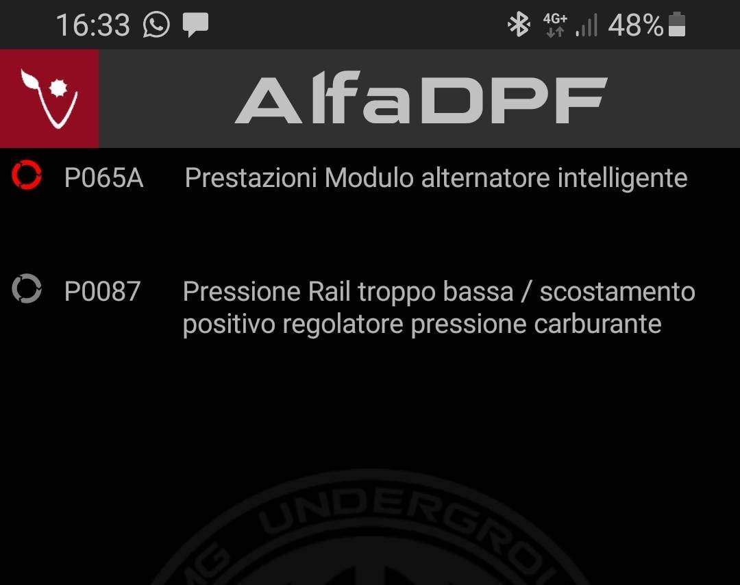

errore P0087 oggi a 180 mi si sono accese tutte le spie, poi ho spento e riacceso ed è rimasta la spia far controllare motore, naturalmente andava solo in normal, con l'app Alfa DPF ho tolto l'errore ed ho riprovato ma nuovamente a 180 è ricomparso il difetto ,ho sostituto il filtro gasolio, ma puntualmente a 180km/h si riaccende la spia, sotto quella velocità non da nessun problema anche se affondo il pedale, consigli ?

Auto stock o mappata?
Pompa bassa pressione è stata verificata?
Pompa alta pressione?
Regolatore pressione rail?
Scostamento rispetto a pressione obiettivo?

Auto stock, per il resto non saprei, il pompista ha detto che conviene fare prima gli aggiornamenti software visto che è una 2016
Mah, onestamente dubito ampiamente che l'aggiornamento software possa risolvere questa problematica.
