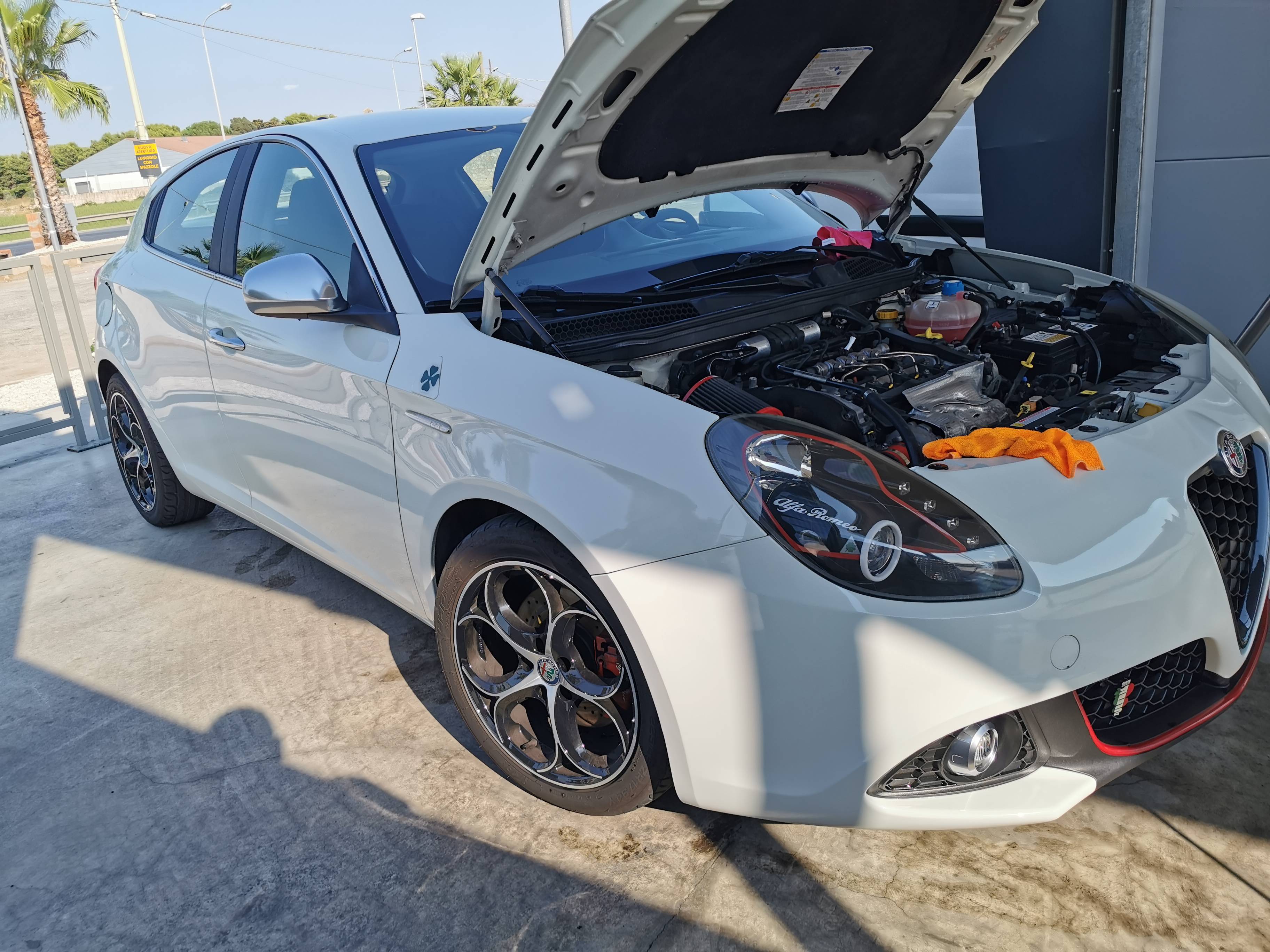

Ciao ragazzi ho una giulietta 2.0 170cv anzi ex ora ne ha circa 240cv quando l'ho presa 4 anni fa avevo lo stesso problema di ora cioè consumava liquido ed era il collettore di aspirazione che perdeva, dopo circa 3 anni si ripresenta lo stesso problema il livello del liquido cala di 100g ad ogni uscita che faccio fuori paese percorrendo un po di kilometri il meccanico mi ha detto non può essere di nuovo il collettore di aspirazione anche perché ha percorso 80.000km circa è quello difetta di solito dopo i 120.000km. Perdite non ce ne sono mi ha detto potrebbe essere che col tempo la testata si dilata e ora il liquido possibilmente si mantiene più sotto infatti lui mi ha detto prova a non rabbocare e vedi se sta fermo ho scende ancora ho anche sostituito il radiatore perché c'era una perdita ma a quanto pare ancora ci sta il problema voi che ne pensate ???
Questa è la mia Giulietta 😊

Questa è la Giulietta 😊
