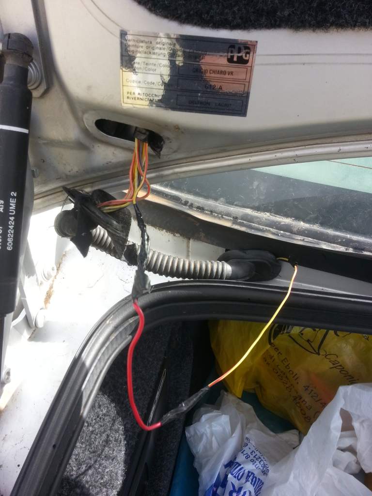

Ciao,ho il tuo stesso problema e volevo sapere se hai risolto e come.Grazie.
devi verificare il manicotto che va dal bagagliaio al telaio della vettura....se ci riesco posto una foto....
