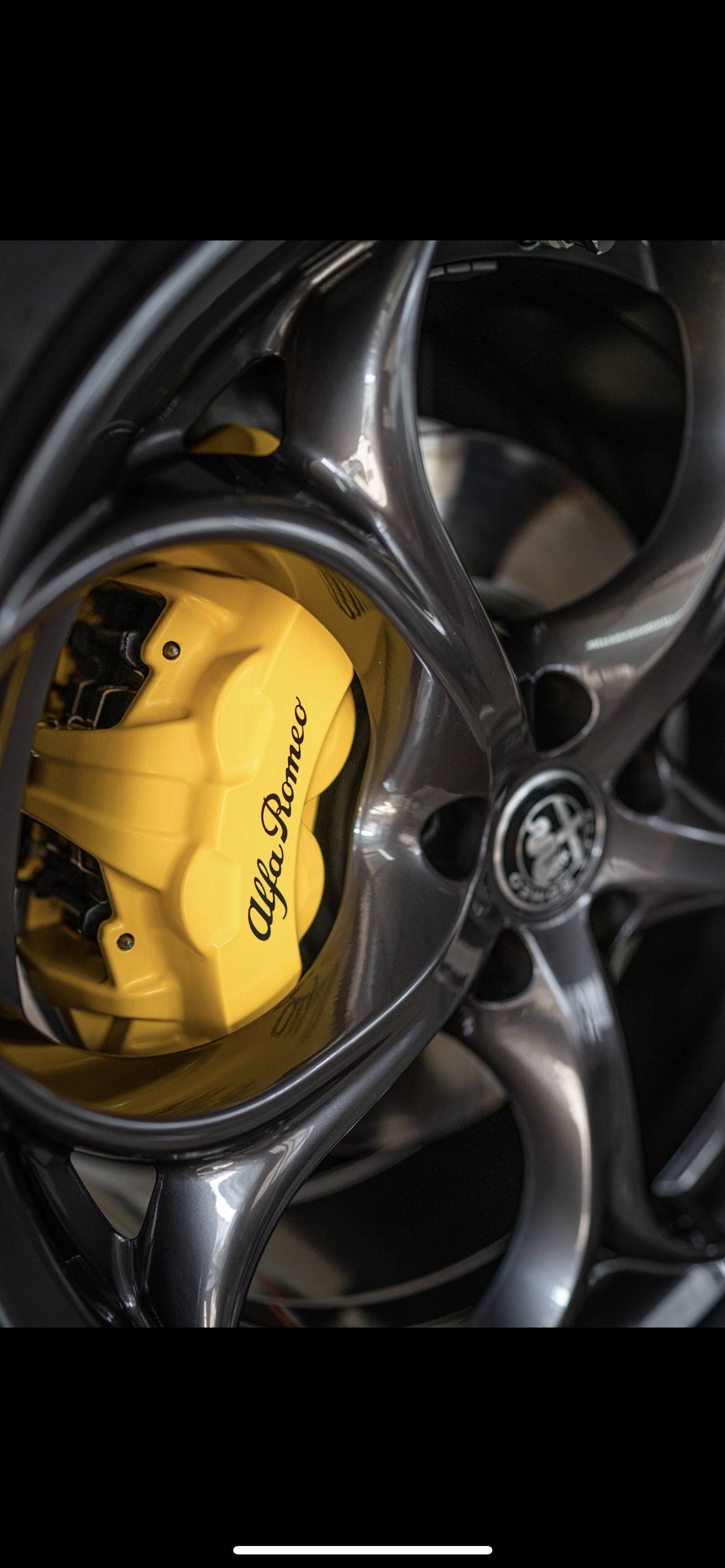

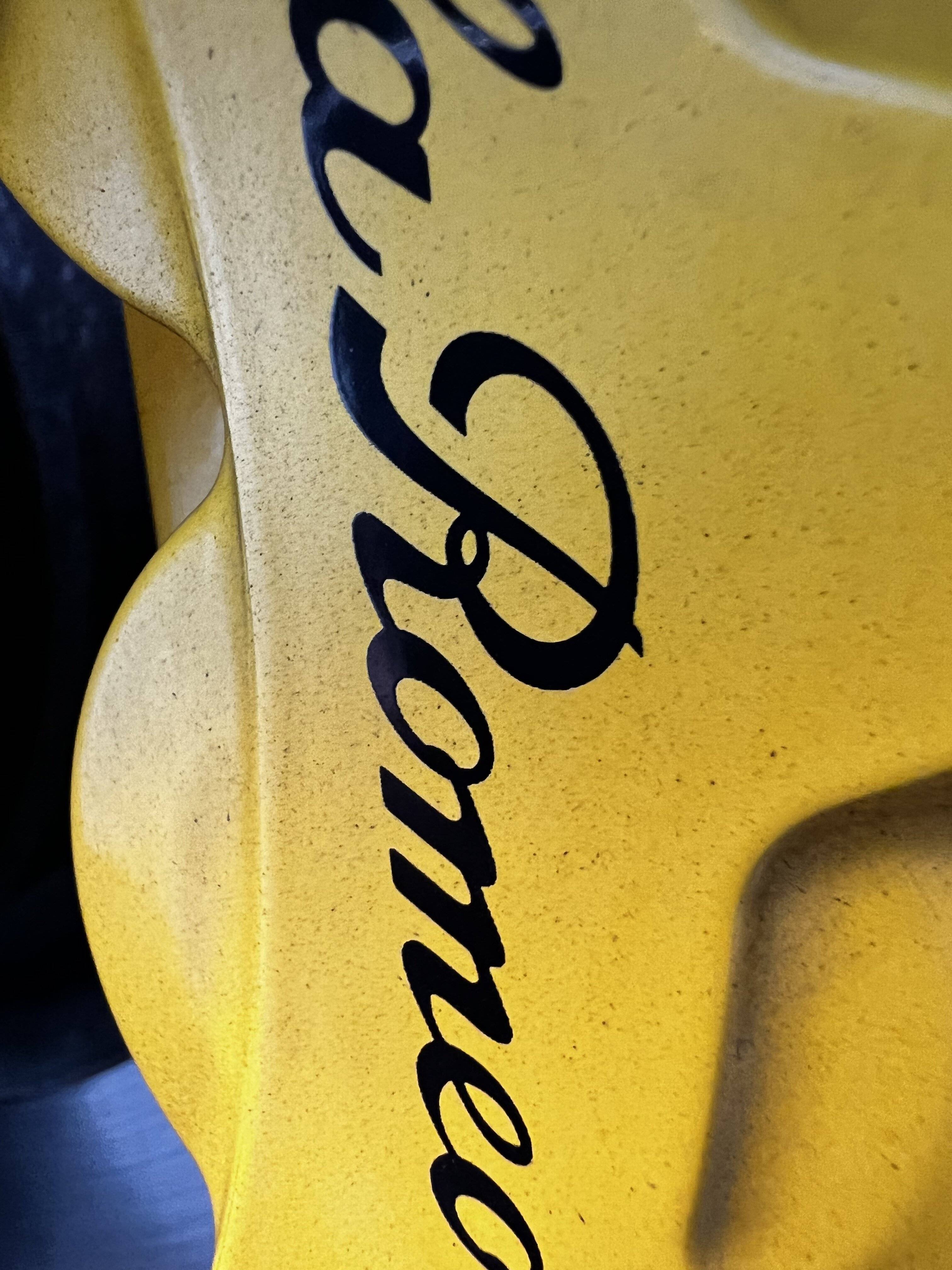

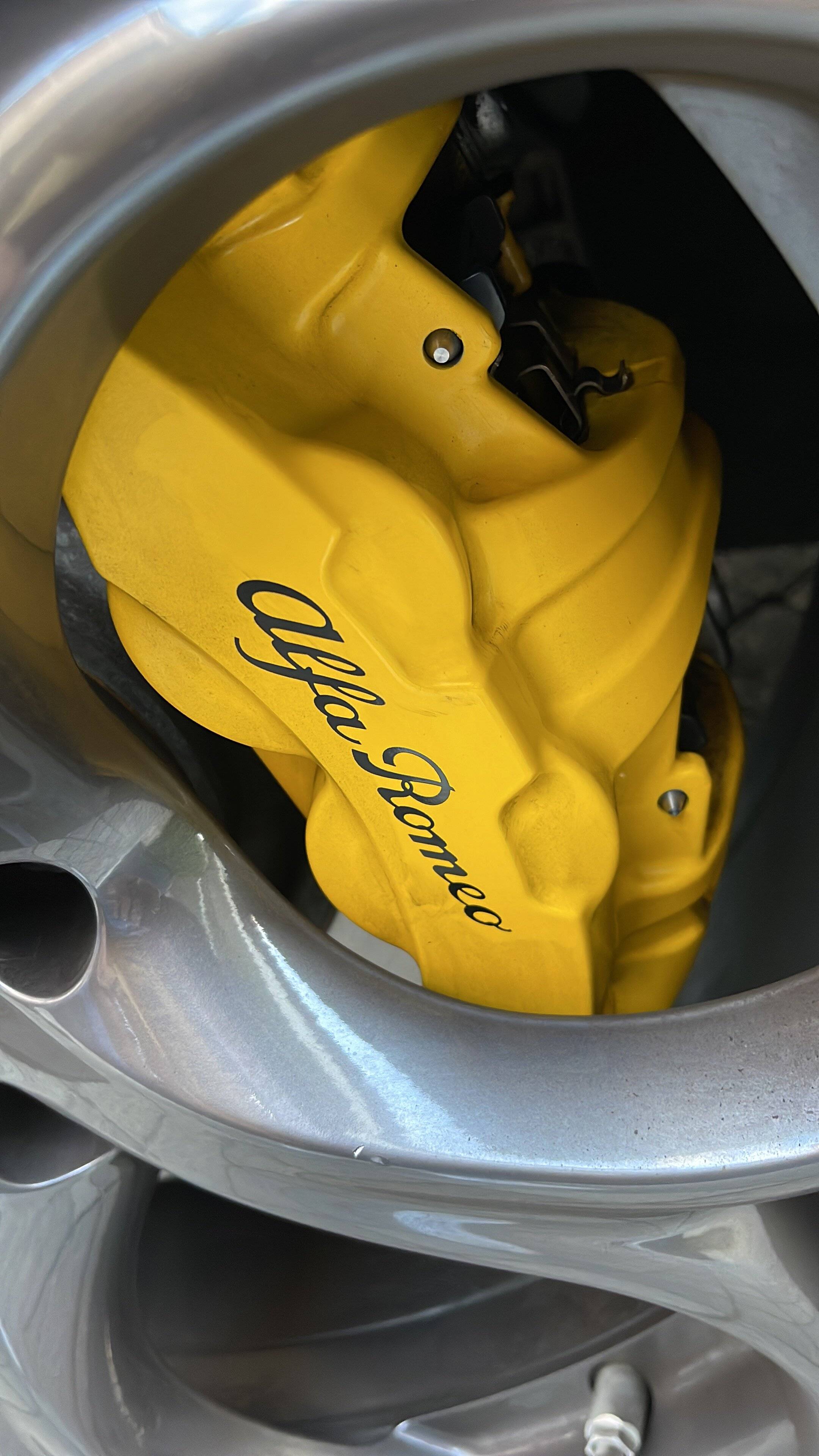

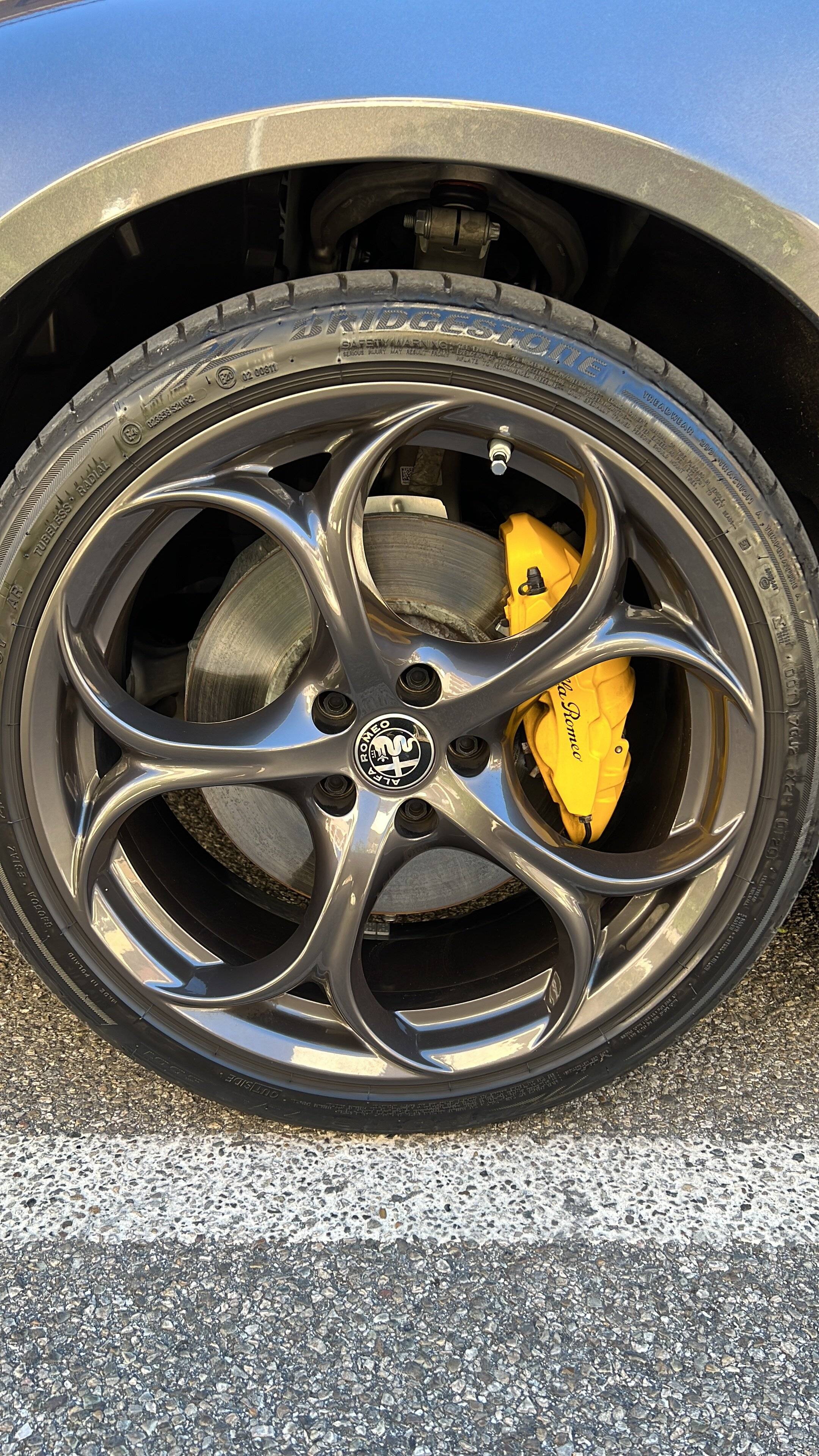

Ciao a tutti, come da oggetto vorrei esporre un problema che ho sulle mie pinze freno anteriori, l’auto ha circa 6 mesi, da quando l’ho acquistata ho notato che le pinze di sporcano con una facilità impressionante e risultano molto difficili da pulire, confrontandole con qualche altra auto, nello specifico Stelvio ho notato come se le mie pinze fossero uscite di fabbrica senza la mano di trasparente che le rende lucide. Vi allego qualche foto, qualcuno che ha le pinze freno verniciate di giallo sa darmi qualche feedback?
Grazie

Effettivamente non sembrano lucide. Io ho le pinze rosse e per purirle basta una passata, come con la carrozzeria

Potrebbe essere la conseguenza dei detergenti per i cerchi che usano i lavaggi. Oltre ad essere molto aggressivi se non diluiti bene, se poi viene applicato quando la pinza è accora calda, la vernice diventa più vulnerabile

Ciao, no il detergente non è, l’auto la lavo soltanto io e soltanto a mano con detergenti da detailing e a vettura fredda.

Il giallo e un colore delicato e risalta molto di più lo sporco rispetto al rosso ecc… e quindi è anche molto difficile da pulire.. probabilmente opaco che vedi è solo sporco superficiale di polvere che si attacca subito..

Hai già provato, con le dovute attenzioni, con un iron remover?...
Comunque il giallo è delicato sulle pinze, come avete già detto... magari un passaggio, previa pulita, con un sigillante o meglio la nanotencologia ti potrebbe dare una mano a tenerle pulite...
