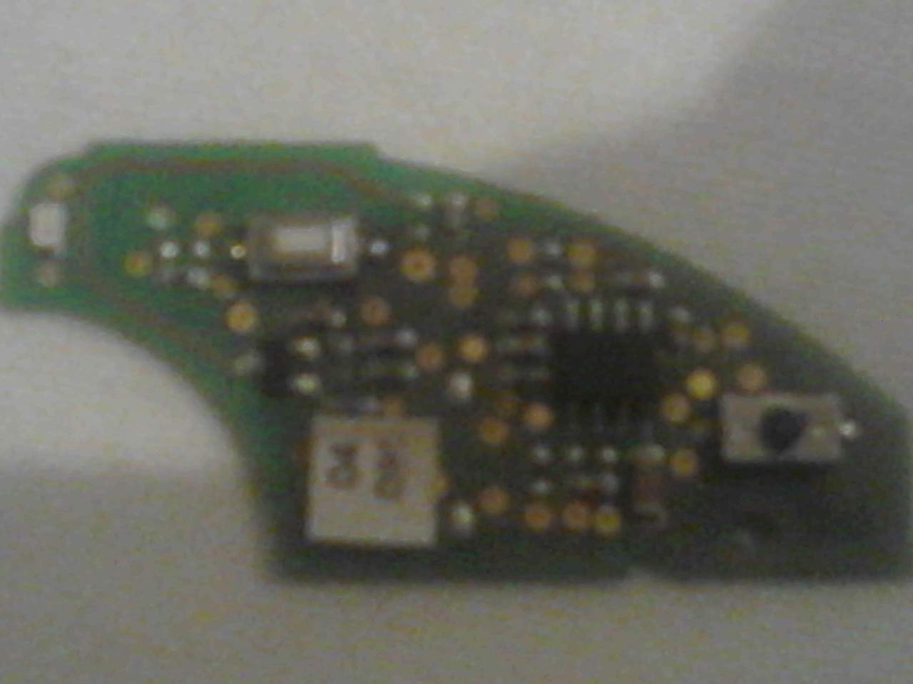

Ciao a tutti. Ho un problema ho acquistato un alfa 156 1,9 jtd 16V 140cv sw, del 05/2004, la chiave con il telecomando ( 2 pulsanti ) aveva il pulsantino di apertura/chiusura dissaldato ho fatto risaldare il pulsante cambiato la batteria e ha aperto 3/4 volte e poi niente non apre piu ma il led del telecomando si accende.
Ora vi chiedo sapete da cosa possa dipendere? è andato il telecomando?? Il mio problema piu grande è che non ho la code card.Spero che qualcuno possa davvero aiutarmi. Grazie a tutti in anticipo.

Non è che si sono interrote nuovamente le saldature?
Tra l'altro se non ricordo male le saldature sul pulsante dovrebbero essere 4, più ce ne sono più si guastano... ;)

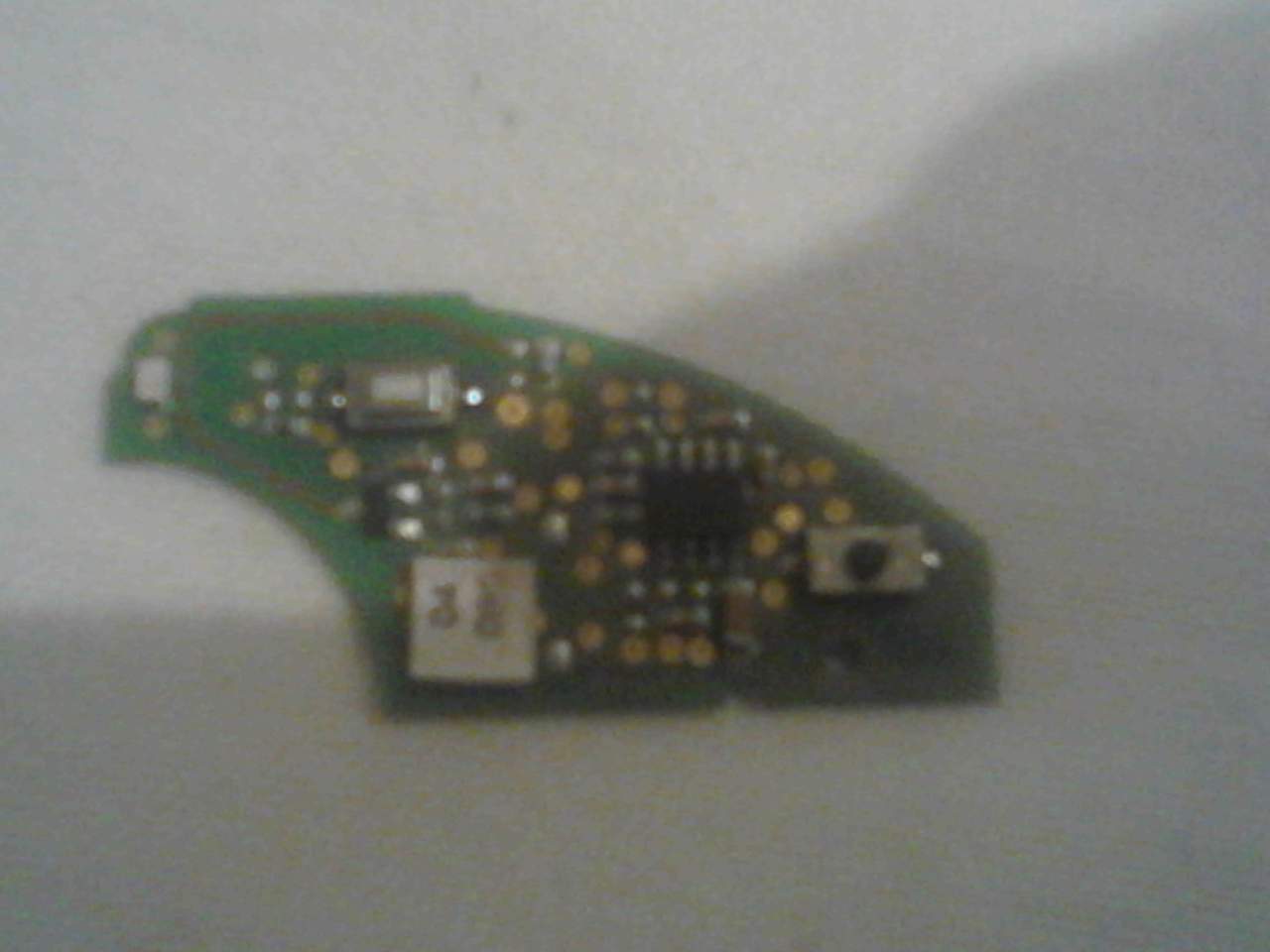

ciao Maurizio e grazie per la risposta. Ho aperto il telecomando per controllare le saldature se erano interrotte ma a me sembra che sia tutto ok con le saldature. ora metto la foto del circuito del telecomando nel caso qualcuno riuscisse a vedere qualcosa che non va e spero che qualcuno abbia delle foto da confrontare con il mio tante volte si fosse dissaldato qualche pezzo e che sia mancante. grazie mille. IMG_20140408_215157.jpgIMG_20140408_215157.jpgIMG_20140408_215219.jpg

Ti proporrei una codifica del telecomando. A me ha incominciato così e poi all'improvviso sono rimasto chiuso fuori con la codifica é tornato tutto normale... Anche se nel mio caso non si era dissaldato nulla da dentro al telecomando, e il transistor per l'accensione della auto continuava a funzionare
