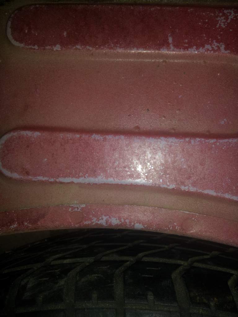

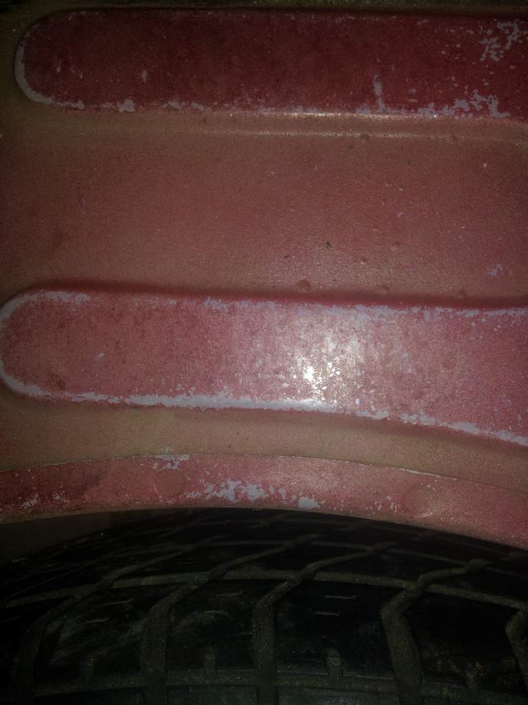

Ciao a tutti,
ho un piccolo (spero) problema con il numero di telaio del mio nuovo acquisto, la 75 ts.
In parole povere, è quasi illeggibile. Si vede solo se con una lucetta si illumina di traverso la punzonatura.
C'è qualche modo per metterlo in risalto, quanto meno per farlo venire nella foto che si deve presentare all'ASI?
Ho avuto diverse auto d'epoca ma non avevo mai visto un telaio punzonato in questo modo (micropuntini), è normale così o è stato rimaneggiato?

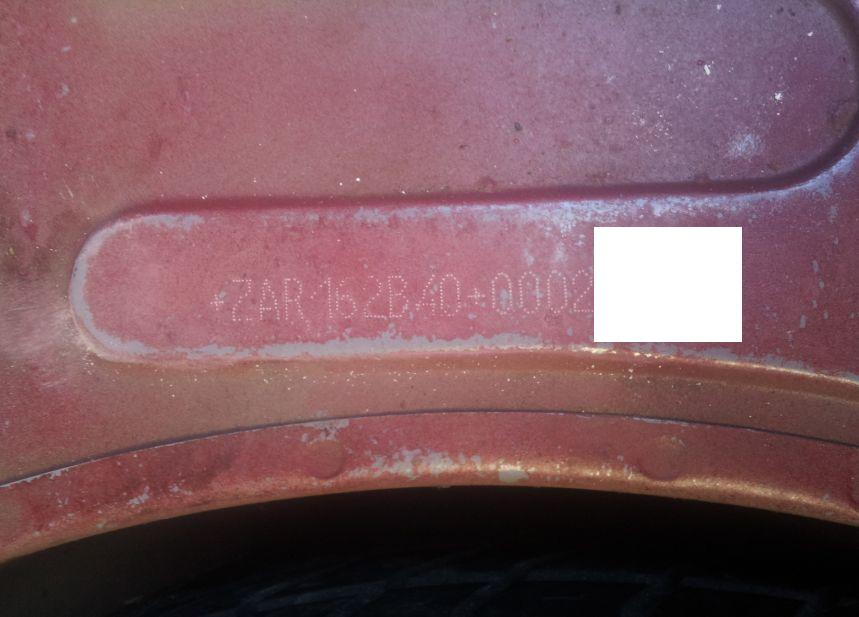

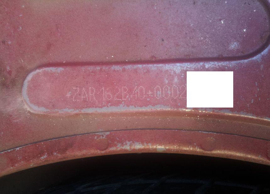

ciao, prendi un gessetto (di quelli scolastici) e passalo sopra, vedrai che il contrasto con il bianco lo fa risaltare meglio.

Ottimo consiglio, ho appena fatto la prova e in foto si legge alla perfezione!
Prima e dopo:
