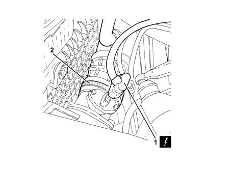

Questa guida si riferisce a tutte le 147 con motore Diesel 1.9 JTDm 16V quindi non va bene per la versione JTD 8V. .:blink:.
  1. Staccare il coperchio insonorizzante sopra il motore (togliendo le viti, il tappo dell olio e poi sollevandolo);
  2. rimuovere la batteria aprendo prima la scatola fusibili, scollegando poi i 2 morsetti della batteria, allentanto il bullone della cinghia di fissaggio batteria e poi rimuovendo la batteria dal suo alloggiamento;
  3. rimuovere l' alloggiamento porta batteria scollegando e rimuovendo prima la centralina di derivazione elettrica, poi svitando i bulloni che tengono l' alloggiamento;
  4. scollegare la connessione elettrica a 5 pin dal debimetro;
  5. prima allentare la fascetta poi scollegare il tubo corrugato attaccato al debimetro;
  6. svitare le viti del debimetro e rimuoverlo.
Buon Lavoro!! :)
