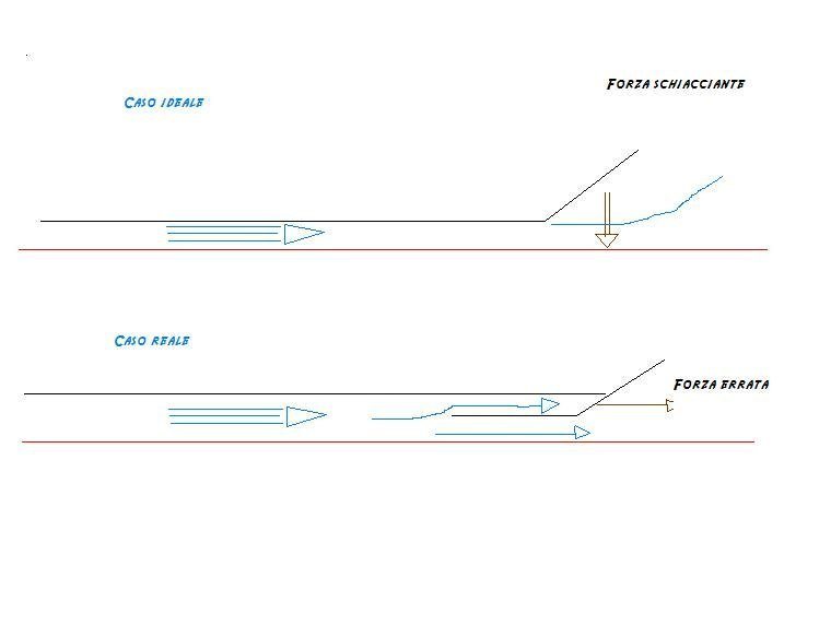

Un sottoscocca saldamente calettato al fondo piatto rende al massimo, ma siccome tu non avresti modo sulla tua auto di calettarlo sul fondo perchè non è piatto, rimarrebbe a sbalzo e sarebbe soggetto alla pressione del vento, sia da quella frontale, sia dalle pressioni laterali create dai cambi di direzione...
Ti allego un disegno dove c'è la situazione ideale e quella reale tua da evitare dove si crea la forza che ti farebbe "strappare" l'estrattore... Evita l'appendice sul fondo e hai risolto!!!

beh per ovviare a questo problema, basta attaccare l´estrattore, sul fondo, nel senso che non ci deve essere posto tra le 2 parti (il sottoscocca e l´estrattore)
se lo formi di VTR allora il problema non esiste, avrá la forma esattamente combaciante al sottoscocca, poi una volta fissato, lisci il bordo di transizione con dello stucco, o silicone, in modo che diventi un tutt´uno...
Giusto?
