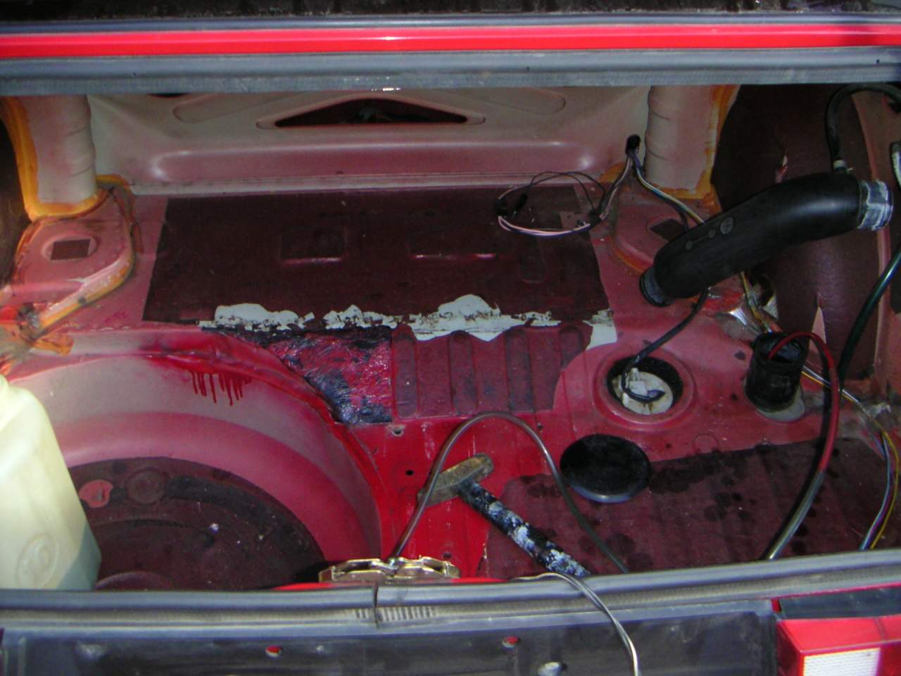

caspita anche la mia ha lo stesso problema pensavo fosse la marmitta bucata,ma dopo aver sostituito centrale e terminale il problema è rimasto. proverò a siliconare il tappo del galleggiante sotto il tappetino del baule che collega con l'esterno. cosa ne dite ?
nel baule lato tappo sebatoio c'e il tubo di sfiato che termina con una valvola attaccata alla carrozzeria per sfiatare verso l'esterno i fumi della benzina del sebatoio. Io o tolto la valvolae fissato l'esremita del tubo verso l'esterno con una reggetta. La puzza è sparita sia dall'abitacolo che dal baule

La presa d'aria in questione è quella visibile in questa immagine (dal link: Vasca bagagliaio e numero telaio - ClubAlfa.it Forum) nei pressi del tubo di riempimento del serbatoio? Esiste un numero OEM dello sportellino unidirezionale?
