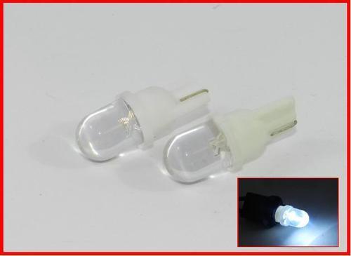

Guarda, solitamente per le luci targa ne bastano due (una a destra e una a sinistra).
Se hai manualità ti consiglio di comprare le T10, ne esistono varie ma ti consiglio queste in quanto non si sono MAI bruciate (che puoi trovare dai cinesi ad 1€):
e poi tramite un ruba-corrente o anche spellando leggermente il filo, ci colleghi una resistenza da 5w 330 ohm (io mi sto preparando il materiale, probabilmente effettuerò l'operazione sabato).
Alternativamente puoi trovare (ad un costo più alto ovviamente) queste lampadine a led che tramite resistenza incorporata non danno errori sulla centralina (ti basta cercare "t10 no errore" oppure "t10 canbus" ecc. ecc. su ebay)

la 147 non molta le lampade a siluro per la targa, ma le tutto vetro t10. quindi devi prendere i led con attacco t10
Re: Di quanti Led ha bisogno la nasona!??
Grazie mille!! li ho comprati su ebay, 5 Led T10 W5W smd5050 canbus della precision. pagati 8 euri e cinquanta..
