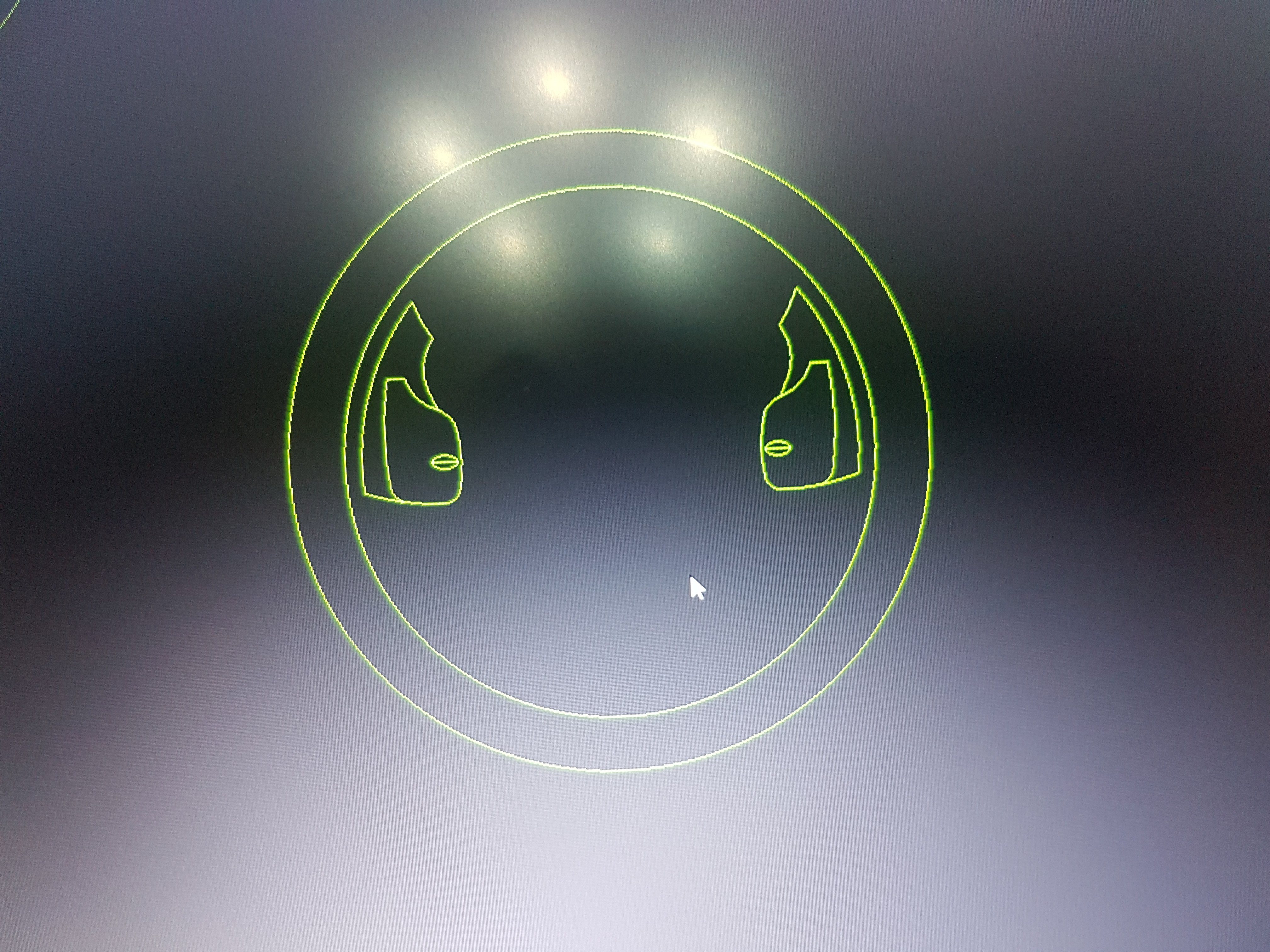

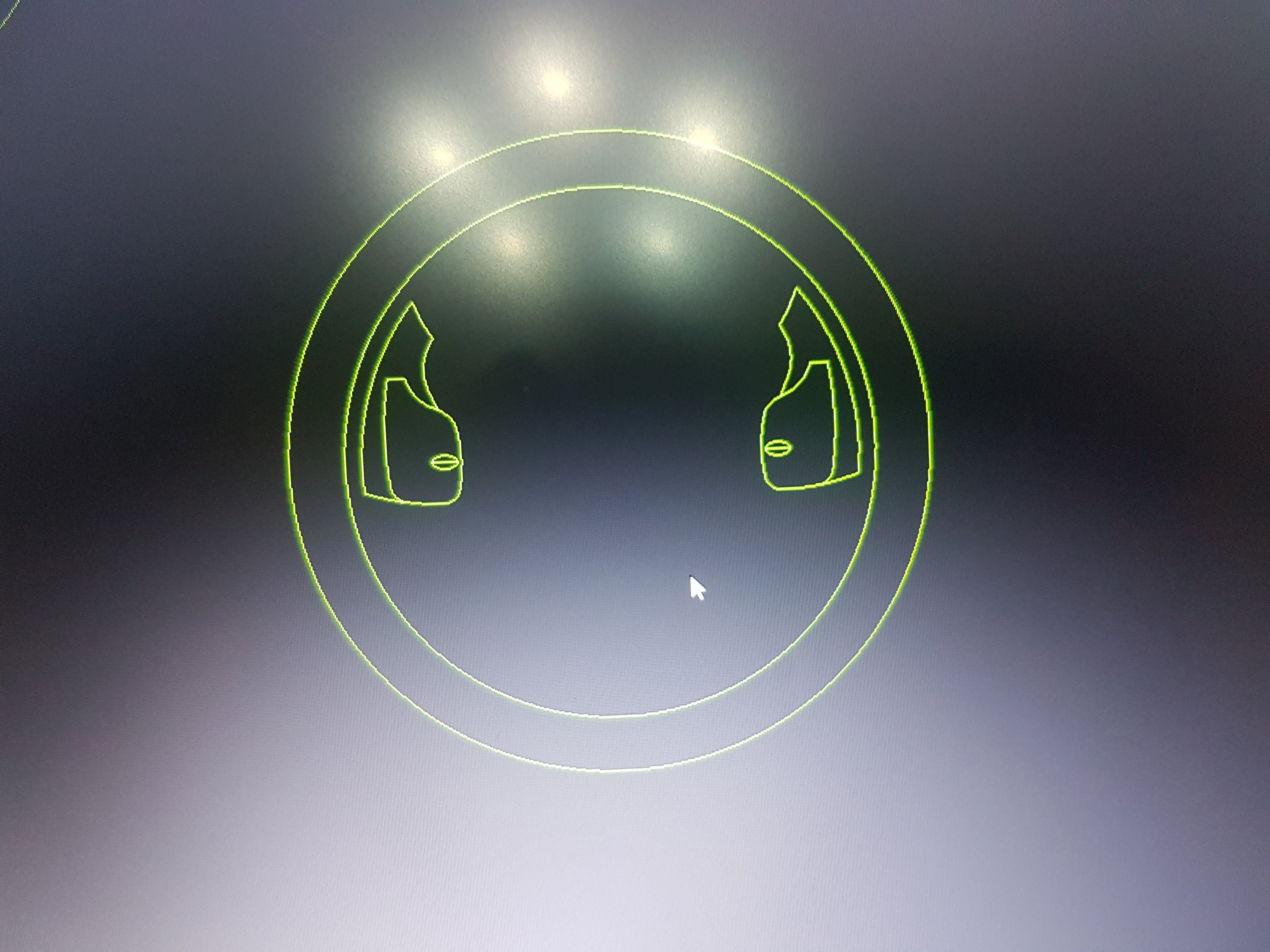

Allora ragazzi, ho cominciato un progetto per la realizzazione di palette più grandi per il TCT, allego il primo schizzo:
Adesso quello che vedete sul disegno è il volante, la forma e dimensioni delle palette esistenti e le prolunghe che vorrei realizzare io.

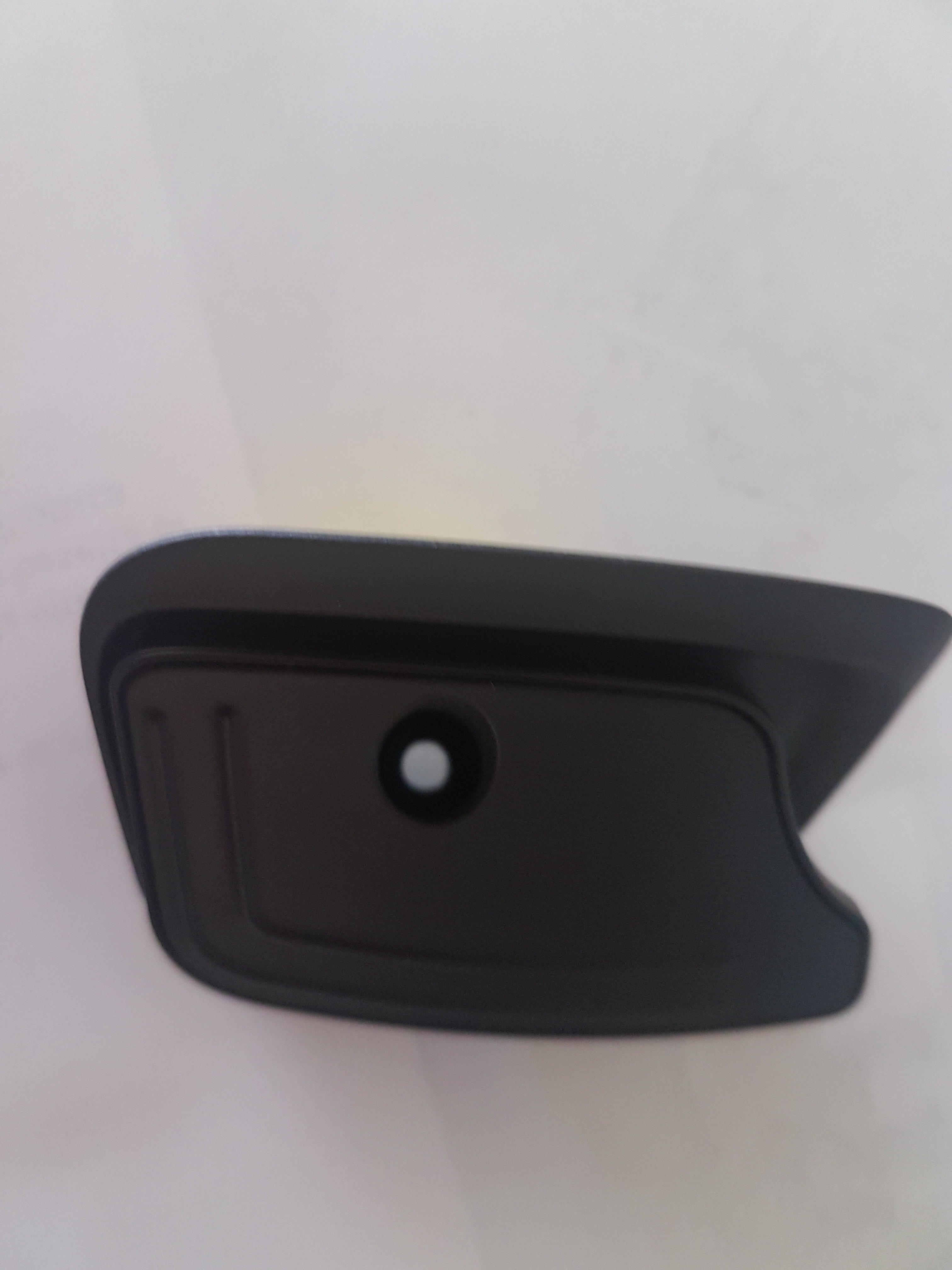

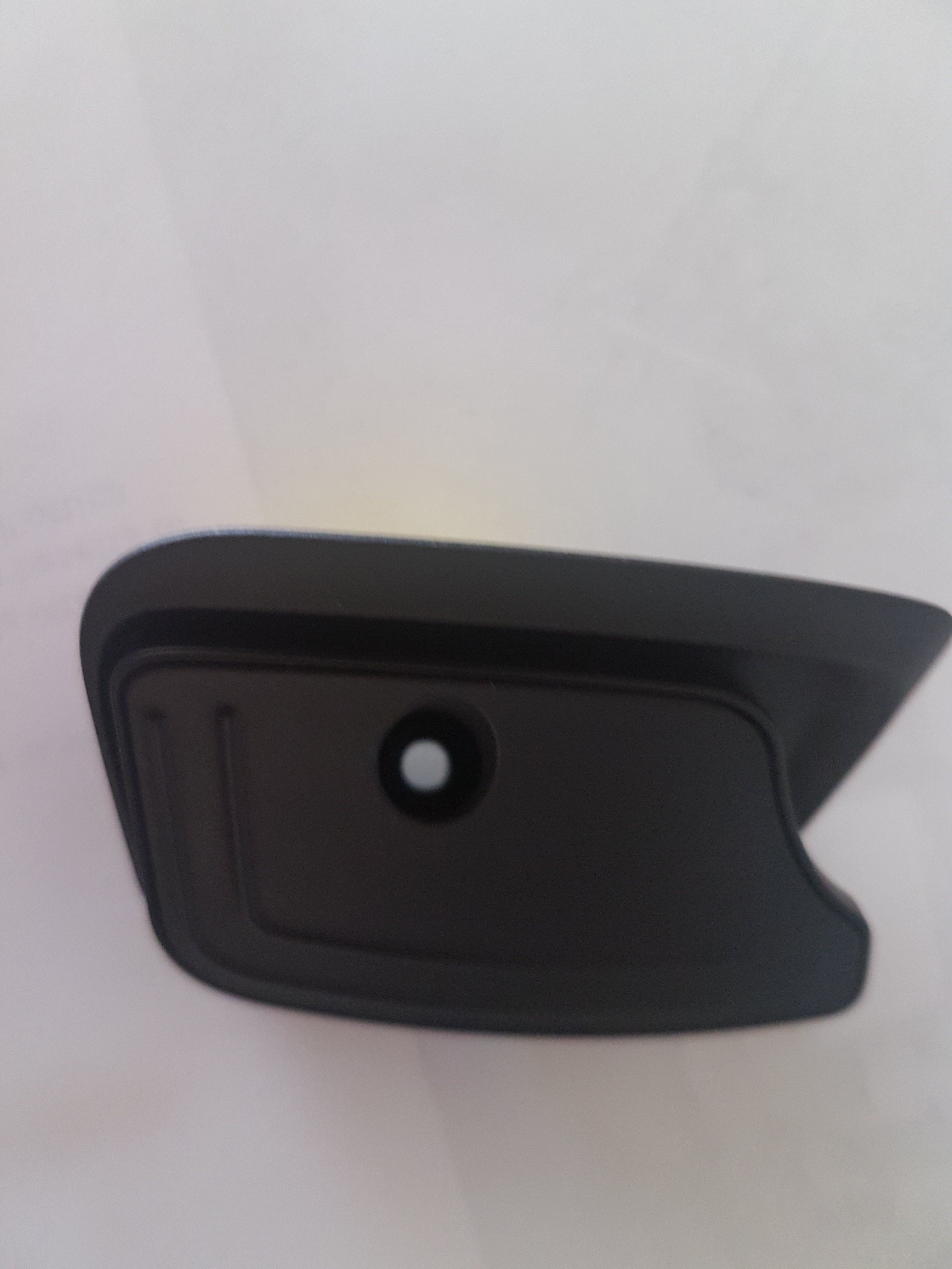

Però c'è un grande problema, siccome io non voglio utilizzare colle, al max un pò di biadesivo per bloccarle meglio, volevo fissarle tramite il foro di fissaggio delle palette originali, ma ho smontato la mia paletta:
Se guardate attentamente la foto notate che il paddle è realizzato in due parti, la base e la parte mobile, quella che noi spingiamo per cambiare marcia, ma il foro di fissaggio è passante sulla parte mobile, ovviamente, si deve muovere, e va a fissare la parte di base.
Quindi non potendo utilizzare quella stessa vite per fissare la prolunga del paddle devo trovare altra soluzione.
l'unica cosa che mi viene in mente è quella di realizzare una sorta di stop, cioè delle alette che entrano nel foro della parte mobile e che poi con una vite si allargano dentro al foro bloccandole, certo un pò di biadesivo servirà comunque, perchè ne il biadesivo, ne quella sorta si stop da soli possono reggere, in collaborazione si reggono, ma non sole.

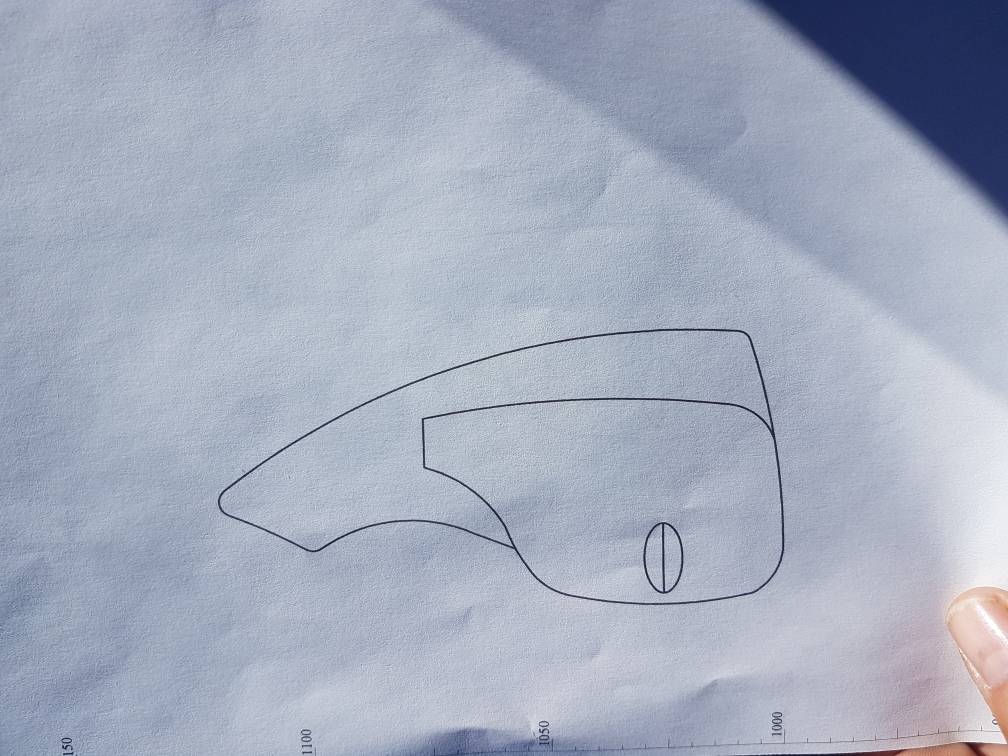

Oggi ho stampato il campione su carta scala 1/1
entro stasera lo ritaglio e lo posiziono dietro la paletta per vedere le proporzioni se mi piacciono.
Visualizza allegato 146296
Visualizza allegato 146299

fatta la dima in carta, provata e per me và bene cosi:
Dalla foto non si vede, ma la cosa più comoda è il fatto che le ho allargate di 1 cm circa, la parte alta è puramente estetica, perchè da come è realizzato lo sterzo difficilmente si và più in alto per cambiare marcia, ma gli originali stanno un pò troppo dietro lo sterzo, così sono più pratici.
