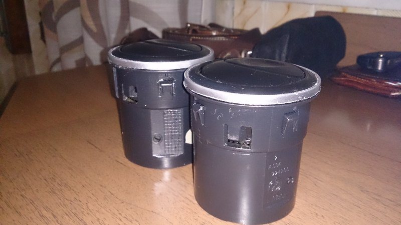

Con questa guida cercherò in breve di illustrarvi come poter ripristinare il bordino cromato lucido distintivo delle bocchette d'areazione alfa 156 interni restyling.

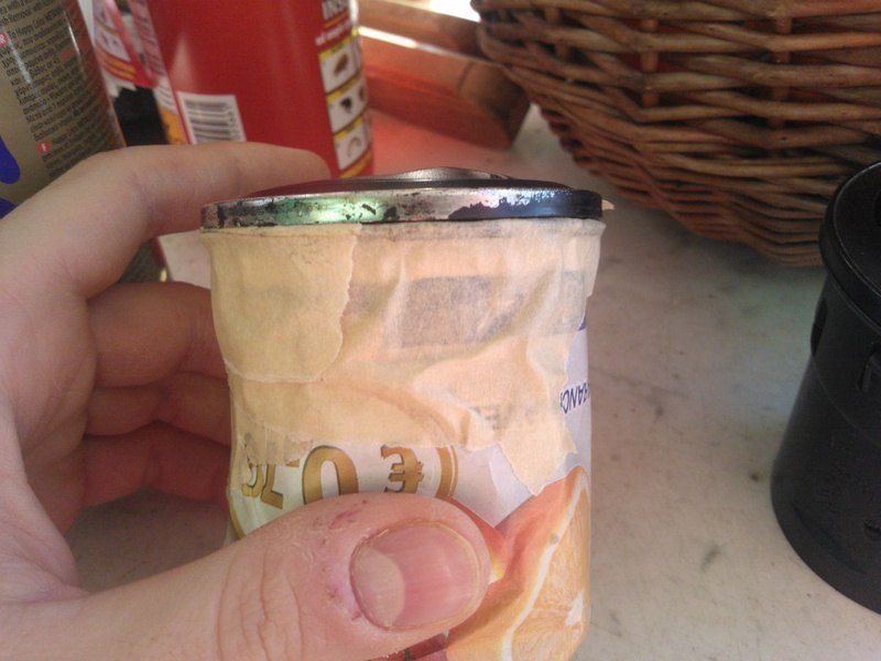

Prima di tutto si procede con una mascheratura completa della bocchetta, parte bassa.

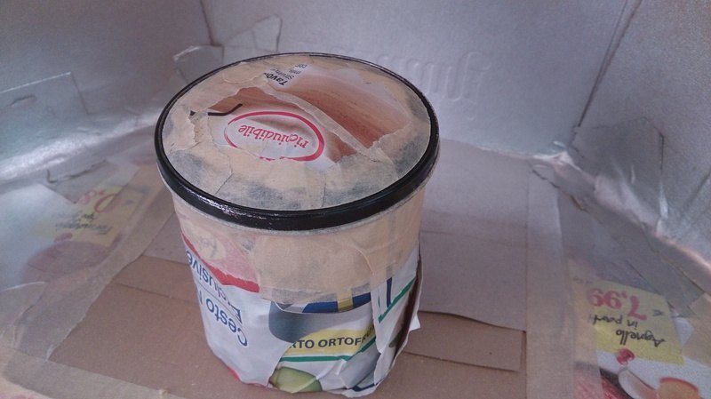

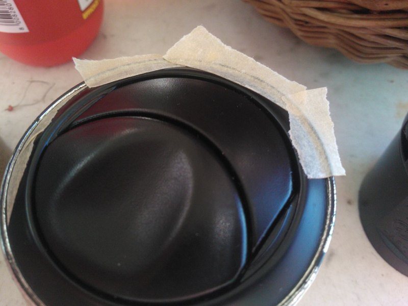

Ora importante e delicata la mascheratura della parte superiore. Procederemo per passi:
1)con pezzettini si coprirà passo passo il bordino compreso quello da cromare. Si completa la circonferenza e si termina con proteggere anche il centro della stessa bocchetta.

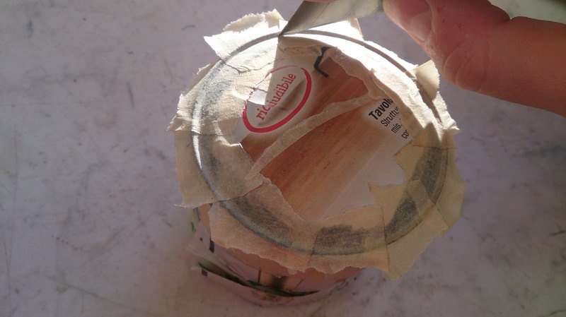

2) La parte più delicata: con una taglierina affilata e punta AFFILATA e NON spezzata si procederà a tagliare il surplus di nastro coprente, utilizzando come guida la concavità naturalmente presente e leggermente accennata. Comunque con mano ferma si può agevolmente operare.
Visualizza allegato 114249
3)Il risultato finale sarà un bel bicchiere con libera sola la zona da cromare.

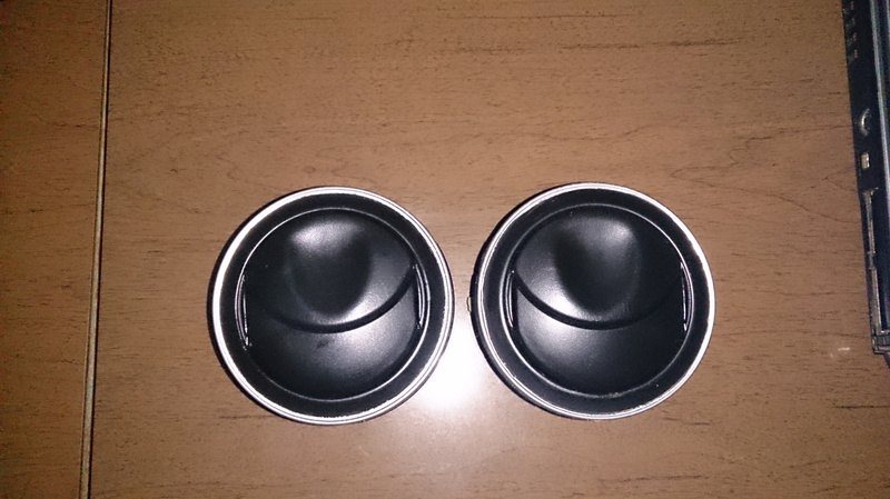

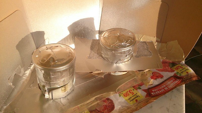

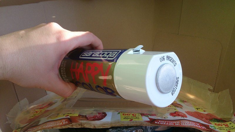

4)ora si passa alla verniciatura vera e propria. Io ho adoperato una semplice bomboletta spray Saratora colore 006 ARGENTO. E' quello più avvicinabile all'alluminatura originale. Per comodità e dato che siamo al 1 Gennaio e che i panettoni vanno a gogo, ho utilizzando una scatola del panettone per creare una "sala verniciatura" senza sporcare in giro.
Ricordate una mano ad almeno 30 cm di distanza e partendo e terminando il movimento oltre il pezzo; in questo modo eviterete eccessi di solore. Perchè dovrà essere un mano coprente, ma allo stesso tempo leggera, non deve riempirsi il bordino di colore, ma solo verniciato. Altrimenti si crea il fiume argentato.

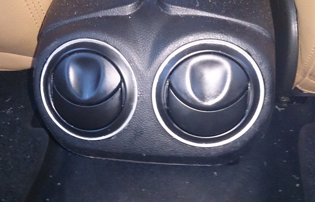

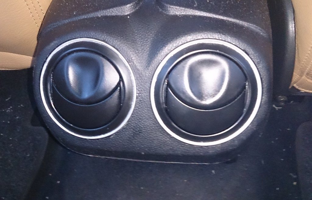

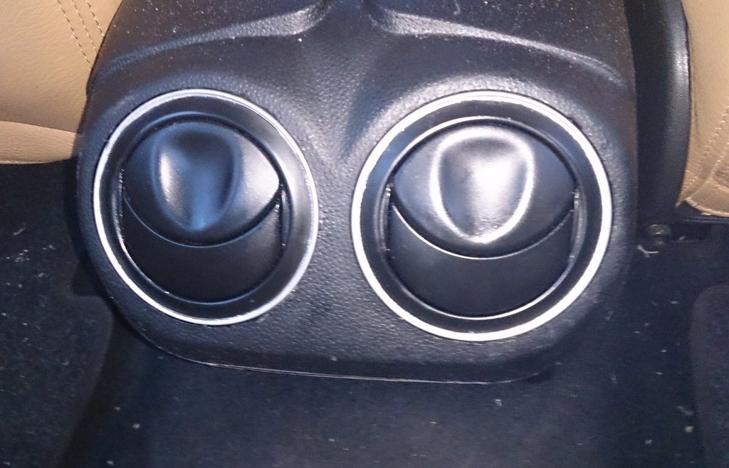

5) Ed ecco il risultato finale. Si tolgono con delicatezza le mascherature e con cutter ed acetone si perfezionano le piccole sbavature. Risultato più che soddisfacente.
BUON LAVORO E BUON 2015!!!!!!!!!!!!!!!!!!
