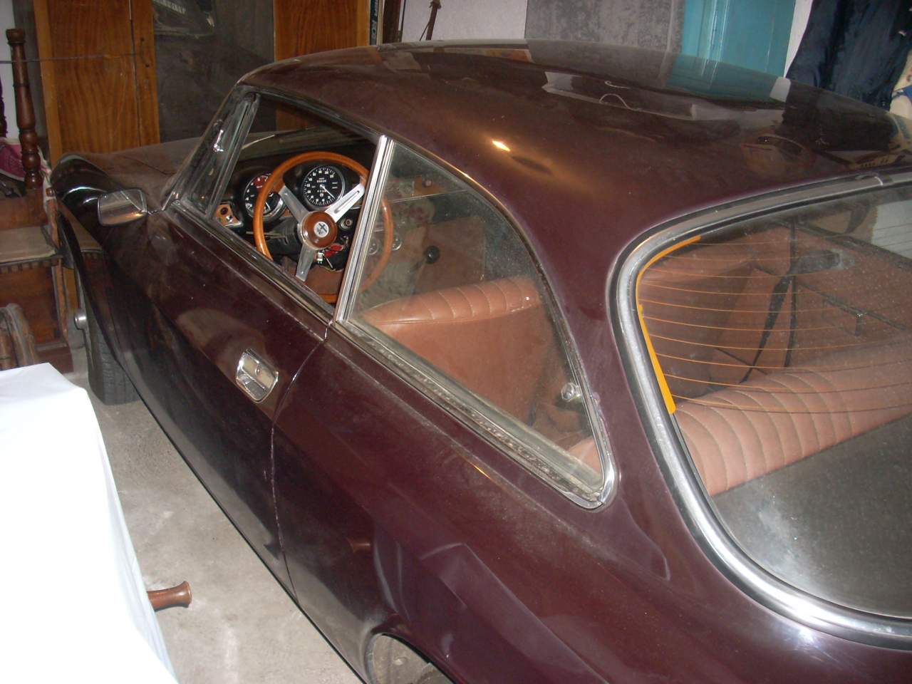

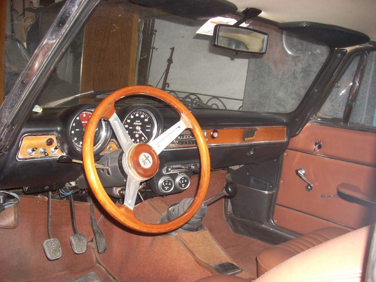

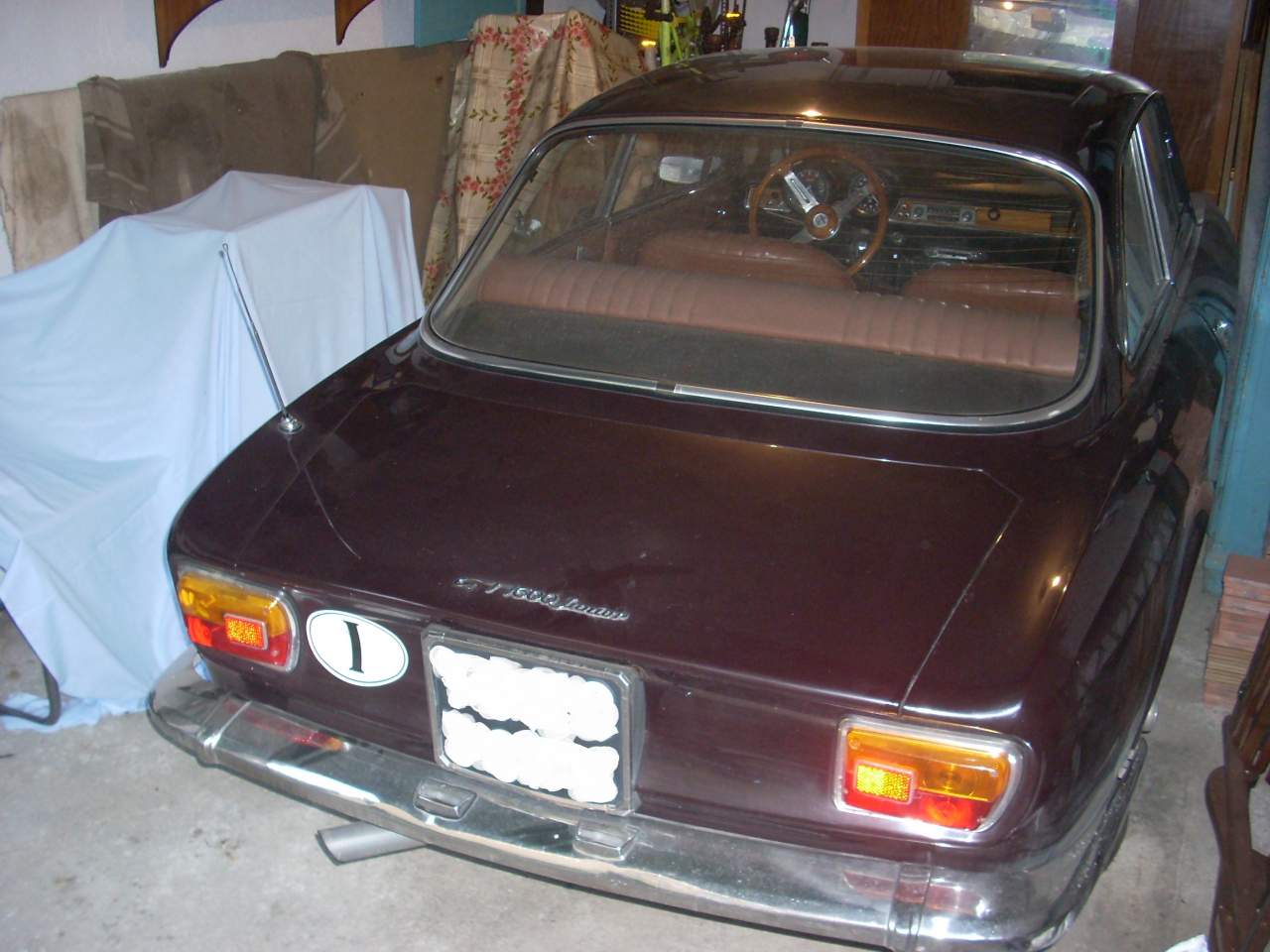

Parere su Gt junior 1600
Salve
Ho trovato questo esemplare , targhe nere , funzionante revisione ok, che ne pensate ?
Ciao!
Anche io sto cercando una junior.
Leggevo che la 1600 sembrerebbe meglio perchè ha più coppia.
Diciamo che a me affascinano di più le versioni scalino.
Quello che mi chiedo è se per poter godere di qualche scodata in allegria il 1300 manca della coppia sufficiente?
Grazie.
Davide
