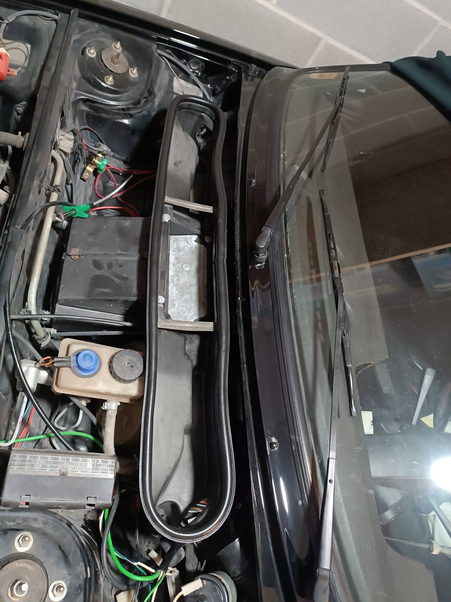

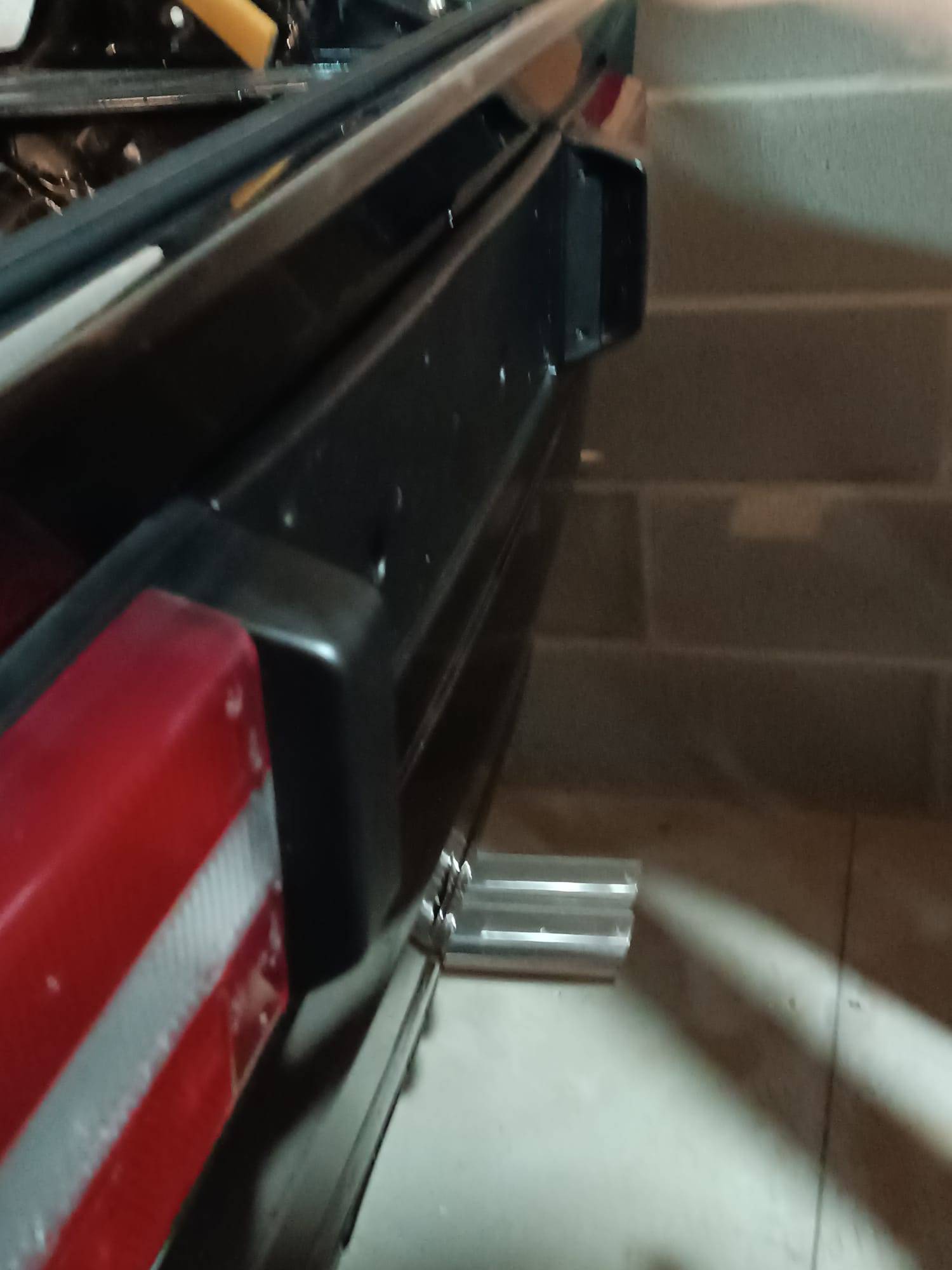

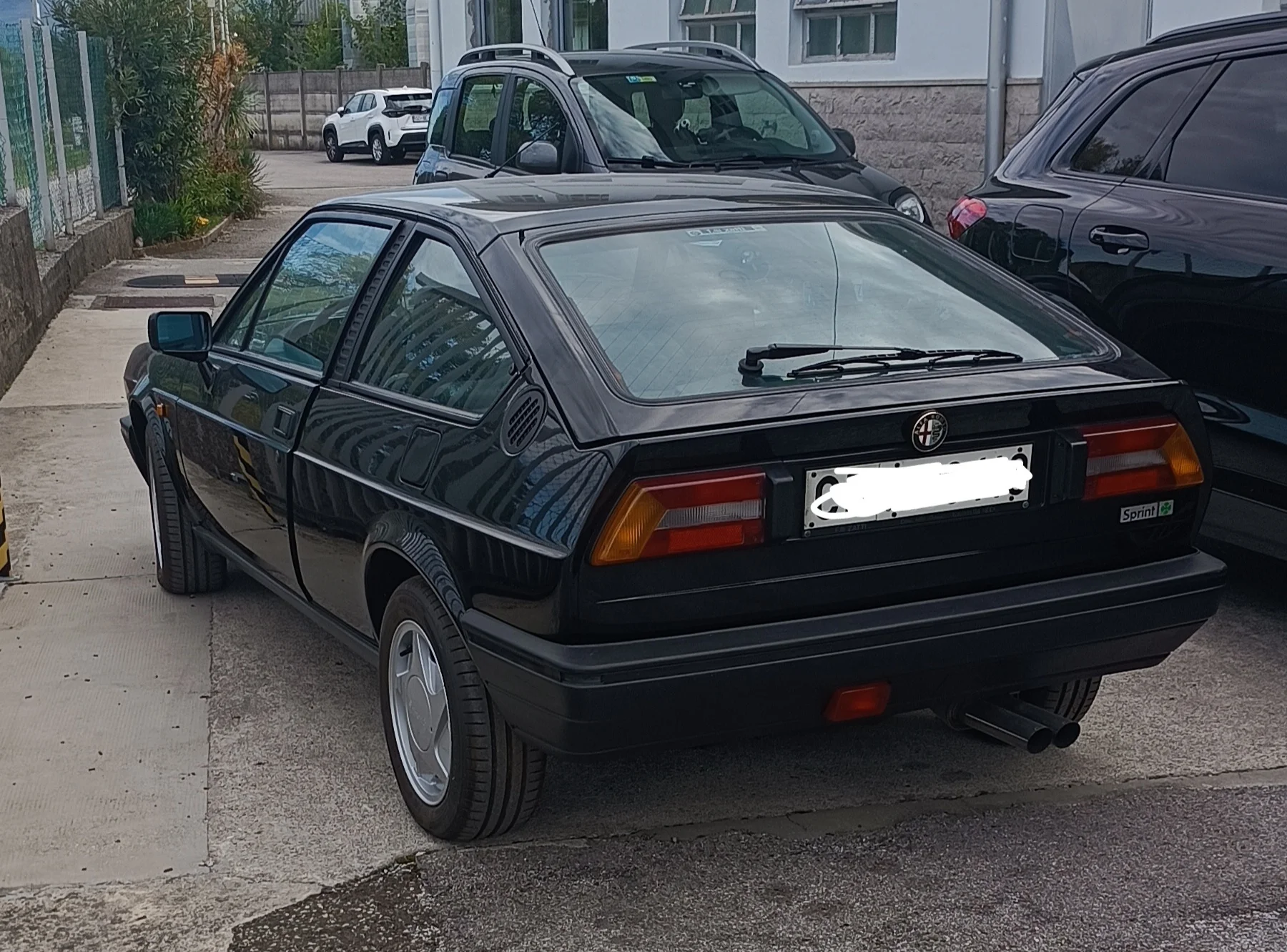

Visto il caldo dedico un paio d'ore la mattina sia al controllo e perfezionamento dei particolari, che il loro montaggio: primo passo è stato il motore e relativo meccanismo del tergicristallo che il convogliatore aria abitacolo, anche se tra i pezzi sto cercando i connettori che vanno alle due bocchette. Anche la fanaleria posteriore è stata una cosa veloce:

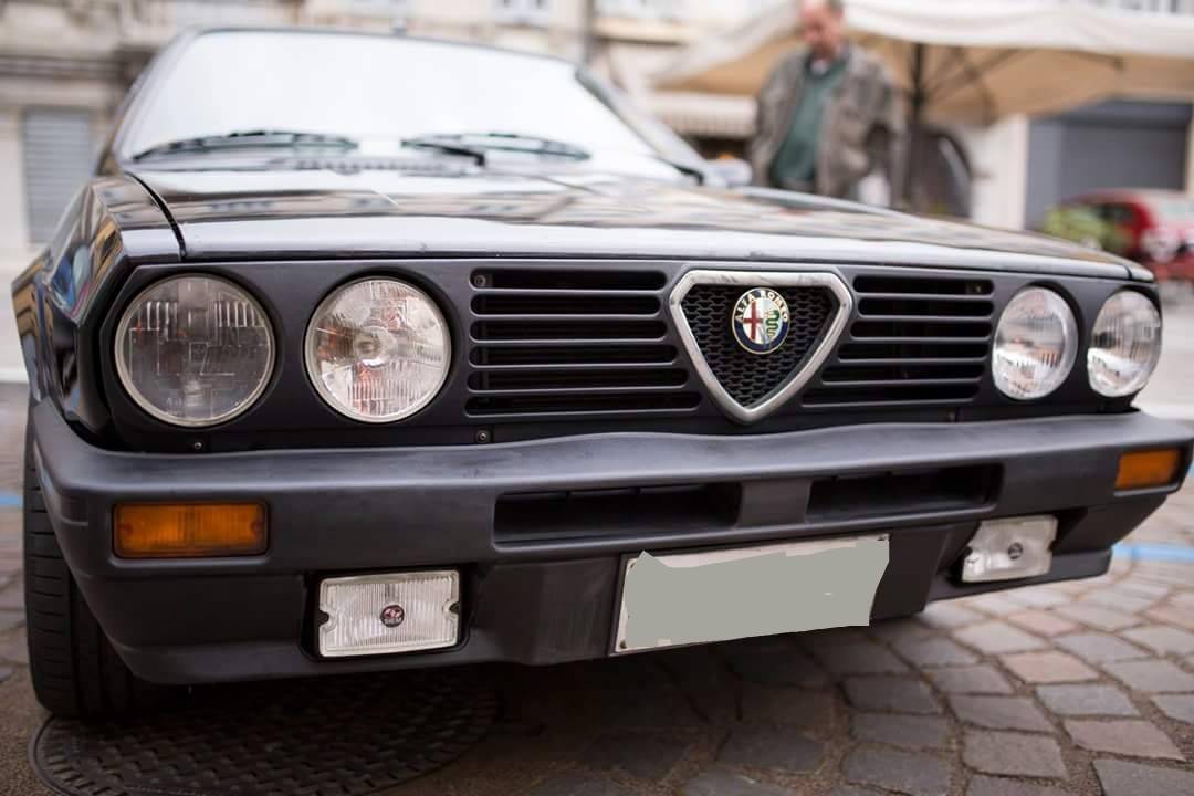

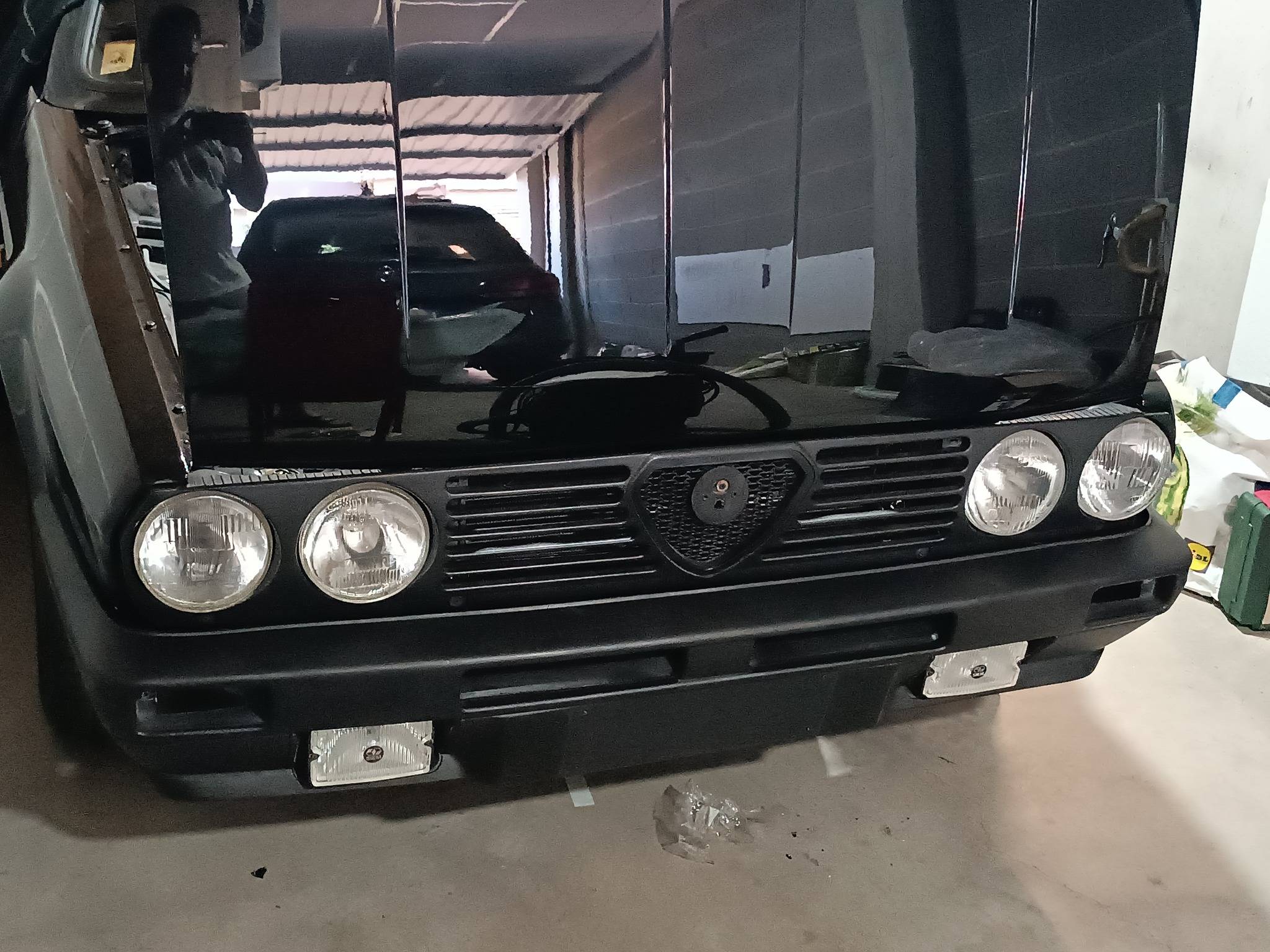

La parte frontale presentava invece un problema, una imperfezione che mi avrebbe dato fastidio vedere sulla vettura completata: una doppia onda, una deformazione sul paraurti anteriore. Un semplice incollaggio della plastica al supporto sottostante sembra aver risolto il problema:
Una cosa che ho scoperto è che sarebbe stato meglio passare i cavi delle frecce e dei fendinebbia prima di montare la mascherina e il paraurti...
