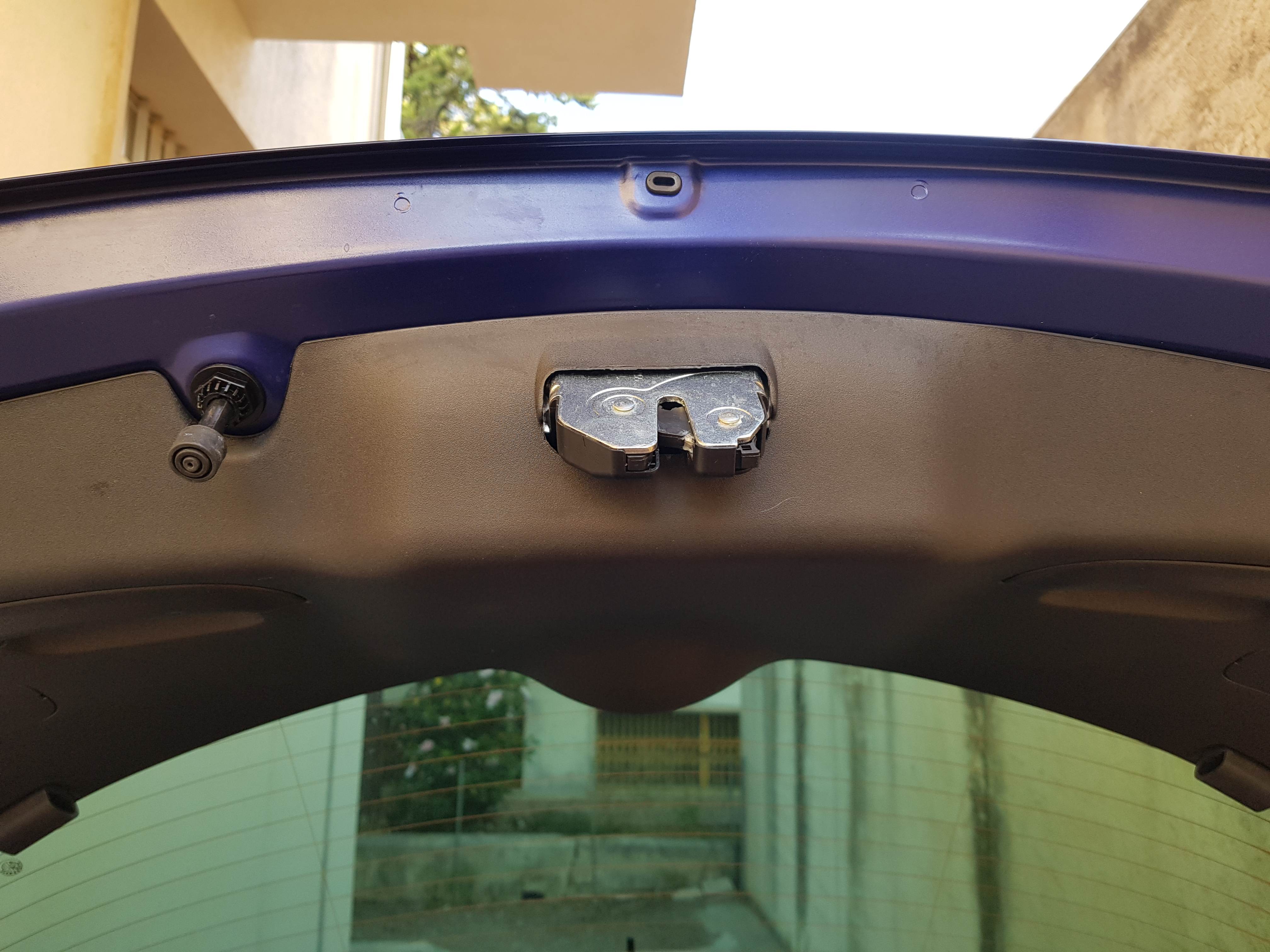

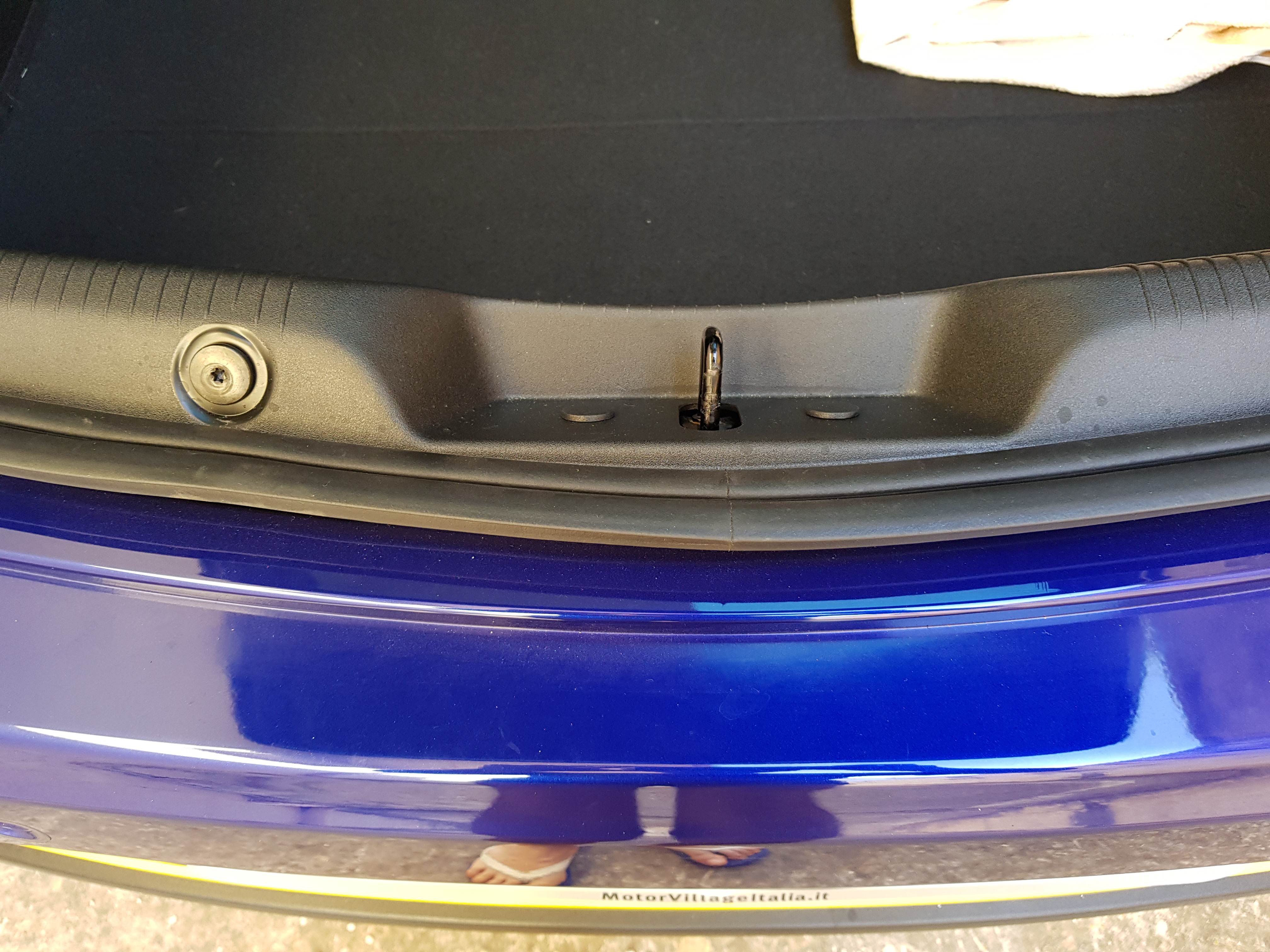

Buonasera ragazzi. Ho avuto lo stesso problema. Il bagagliaio non si chiude bene e rimane aperto. Non ho capito bene di questa cordicella. Puoi dirmi dove è esattamente? La mia è una my19, non so se cambia qualcosa
apri il baule guada in alto e noterai una sorta di tappo. Girandolo leggermente lo estrai. Se noti che la cordicella rossa è troppo avvolta al tappo, mollala un po’
Reactions: il_capitano
Intanto ti ringrazio per la pronta risposta. Però perdonami ma non capisco a quale tappo ti riferisci (sopratutto la posizione dove si trova)

Scusate non ho la giulia, mi sono accorto adesso che non era il thread della giulietta. Non so a sto punto se c'è pure
nella giulietta la cordicella rossa sta sulla destra nel bagagliaio
Si, ma la cordicella serve per il tappo carburante nella giulietta
non penso ci siano cordicelle per la giulietta,sulla 159 c'era un foro altezza blocco serratura per farla sganciare in caso di gusto
secondo me devi lubrificarla un po e risolvi
non penso ci siano cordicelle per la giulietta,secondo me sulla giulia ,l hanno messa,perche c'e' la batteria nel vano bagagli,e lasciandola penzolare fuori dal baule,lo si puo' aprire
