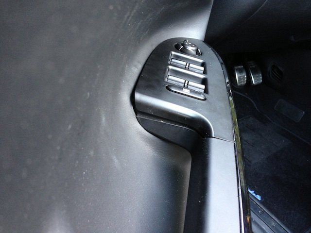

La mia Giulietta appena presa usata è spettacolare!
Mi sono accorto subito, mentre la provavo con l'ex proprietario, di questo problema. Allego la foto che rende tutto molto chiaro.
in pratica credo che si sia rotta una qualche linguetta che tiene attaccata il pannellino della pulsantiera dei alzavetri e specchietti lato guida. Solo "fastidioso" perchè tutto funziona comunque perfettmente.
Come potrei risolvre? Incollare mi sembra un brutto lavoro e poi servirebbe una colla molto forte perchè occorre pressione per tenerlo appoggiato. Ho guardato sotto, non mi sembra ci siano spessori che impediscano che chiuda. Provando a muovere non ho trovato punti di incastro.

La mia nuova di pacca aveva quella mostrina già montata così di suo!
Credo ci siano problemi in linea di montaggio.
Nel mio caso è bastato sganciarla e riagganciarla. A distanza di un anno e mezzo è perfetta.
Mmmm, sganciarla del tuto? Non vorrei fare casino... Io ho provato a "smanettare" con gli incastri (termine moooolto tecnico) ma non entra. Sai a volte con sliti "colpetti" finisce che sistemi. Ma non riesco...
Portarla da un carrozzaio?

Allora prima togli la mostrina nero lucido..."strappandola" pian piano x gradi con le mani partendo da destra verso sinistra...poi vedi se puoi assestare quella pulsantiera e magari, se non riesci a risolvere,metterci un buon colante (un paio di punti) e tenerlo in tiro x fargli far presa
riesco a toglierla tutta fuori che nella zona in "punta" dalla parte dove c'è il comando specchietti... :-(
Ciao ragazzi...io l ho fatta sostituire oggi perché il pulsante lato guida era difettoso e la sua illuminazione spariva quando veniva premuto...cmq me l han sostituita in una decina di minuti e la parte dove andare un po delicati è la rimozione della mostrina lucida, poi i comandi sono a pressione e per rimuoverli basta solo delicatezza e aiutarsi con un cacciavite in plastica :)...ma a voi è illuminato il selettore di regolazione sx o dx degli specchietti(la rotellina sopra le frecce di regolazione degli specchi per capirci)?
E' illuminato il selettore/joystick con le 4 direzioni per regolare lo specchio alto/basso/sx/dx, ma NON è illuminato il selettore/levetta che imposta su quale specchio (sx/dx) operare.
