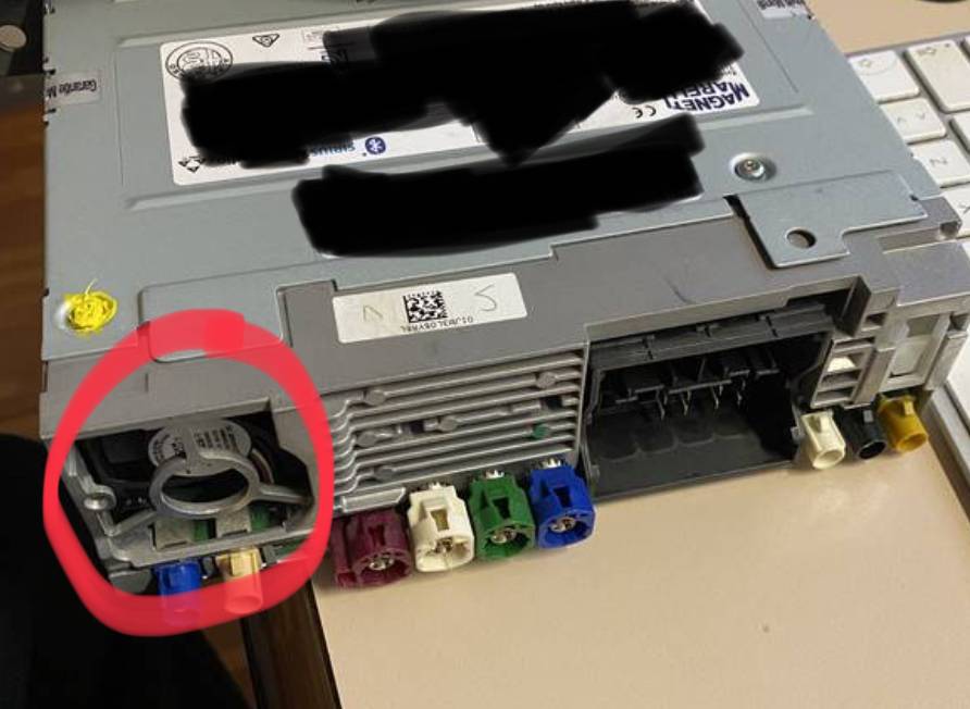

Potrebbe essere la ventola dell’etm. Uguale come per i pc

L’etm è la centralina della radio, navigatore ecc. La ventolina è quella cerchiata

L’ho riscontrato anche io dopo una mattinata sotto il sole, la si sente principalmente accendendo solo il quadro. Immagino serva al raffreddamento del quadro strumenti appunto.

Serve al raffreddamento della centralina. Uguale come per il pc

si, avevo lasciato l'auto sotto il sole, entrando ho sentito questa ventolina.
Percorso circa 15 km, parcheggio auto (parcheggio coperto) ed ancora sentito la ventolina.
Poi ho ripreso l'auto dopo circa 45 minuti ed il rumorino era sparito
