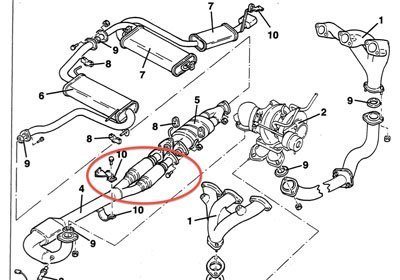

Salve a tutti ho un problema alla parte frontale dello scarico, la parte cerchiata ha una specie di lana di roccia e una rete metallica attorno che sono completamente andate, stavo pensando di comprarne uno nuovo ma costa un patrimonio(piu di 1000 euro solo il ricambio)...:smiley_001:
Sapete se si può trovare aftermarket o se qualcuno di voi l'ha riparato mi può spiegare come ha fatto??
Attualmente è senza e il rumore è un po troppo esagerato.... Vi ringrazio..:)
Prova a chiedere ad un bravo artigiano,oppure rivolgiti alla supersprint che sicuramente costera' la meta del normale ricambio.

Se non hai fretta io sto facendo realizzare da un'artigiano quasi tutta la linea scarico......
LA fretta non c'è piu o meno quanto ti prende per tutta la linea di scarico?? premetto che vorrei tenerla il piu originale possibile..
PS: conoscete qualche artigiano che lavora bene in piemonte??
Tu sei sicuramente più vicino di me se vuoi contattarlo è una persona fidatissima oltre che amico
Borbotta
Contatta la Rbs ha diversi centri in provincia di Torino,il pezzo incriminato è parte integrante del catalizzatore,ma il flessibili si possono trovare,li aveva simili ma più corti lo scarico delle Lancia Delta 1,3 e 1,6,con taglia e salda li puoi adattare al tuo scarico,però adattando lo scarico ai manicotti .
