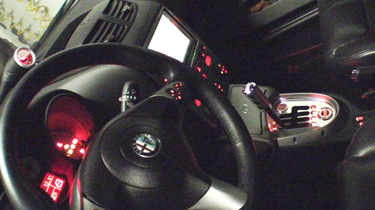

Salve a tutti,
è da tempo che stò pensando di rimuovere il vecchio pomello e la cuffia, per sostituirlo con uno più accattivante, magari con un selettore a 6 marce tipo no so.. megacacata come questo??
Sicuramente un lavoro fatto bene.. altro che megaca., il problema che con il tremolio delle leva della ns Gt, le marce, riuscirebbero a stare lì incollate, senza causare la rottura di qualcosa all'interno?
guidando spesso con la mano sul cambio però, non noto eccessive sollecitazioni, anche spingendo in fondo la leva..e il pedale.
Che dite??

Neanche adesso nessun commento?!CAM_0705.jpgIlluminazione con configurazione Sport:CAM_0706.jpg
Re: selettore a 6 marce GT
Sulla mia non lo farei mai e poi mai.
Non essendo un ricambio originale, potrebbe non rispettare la posizione di riposo della leva in alcune posizioni, con la conseguenza di applicare una pressione continua sul selettore e le forchette.
I cambi sono lubrificati per caduta, non c'è circolazione forzata su quegli elementi, di conseguenza col tempo si potrebbero sviluppare usure anomale.

Non lo farei nemmeno io sulla mia, ma il lavoro non sembra essere venuto male, l'hai fatto fare tu o l'hai trovato in vendita?

Ci ho pensato tanto ad eventuali effetti collaterali per questa modifica che mi ha spinto a postare questa discussione (s/risposta per altro).
Questo selettore, porta cosi tanto al di sopra delle righe gli interni di questa Gt che ormai non voglio pensarci pi+
Prendendoci la mano ormai, sembra un cambio normalissimo (normale come la mia Gt)
Spero di aggiornare il garage tra breve, con foto più recenti così che capiate cosa intendo per "normale"
nb questo pezzo non è in commercio RD
Salve a tutti, volevo sapere se poi con il selettore che hai fatto ti sei trovato bene o hai avuto problemi perché volevo farlo pure io sulla mia gt. se mi potete rispondere ve ne sarei grato grazie
ciao scusa ma non ho avuto la notifica:
con il selettore realizzato ho accorciato e assottigliato la leva nel punto di innesto..
all'inizio è un po articolato specie per la retro ma poi ci fai la mano.
avrei voluto fare un'ulteriore modifica allargando l'innesto delle prime due stecche di 1 cm (1°2°3°4°) e di mezzo delle seconde (5°e 6° e retro) tipo a ventaglio,
modifica che consiglio se sei in procinto di realizzarlo.
Chi ha guidato a posto mio (anche mia moglie) nn ha avuto particolare difficoltà.
Saluti RD
