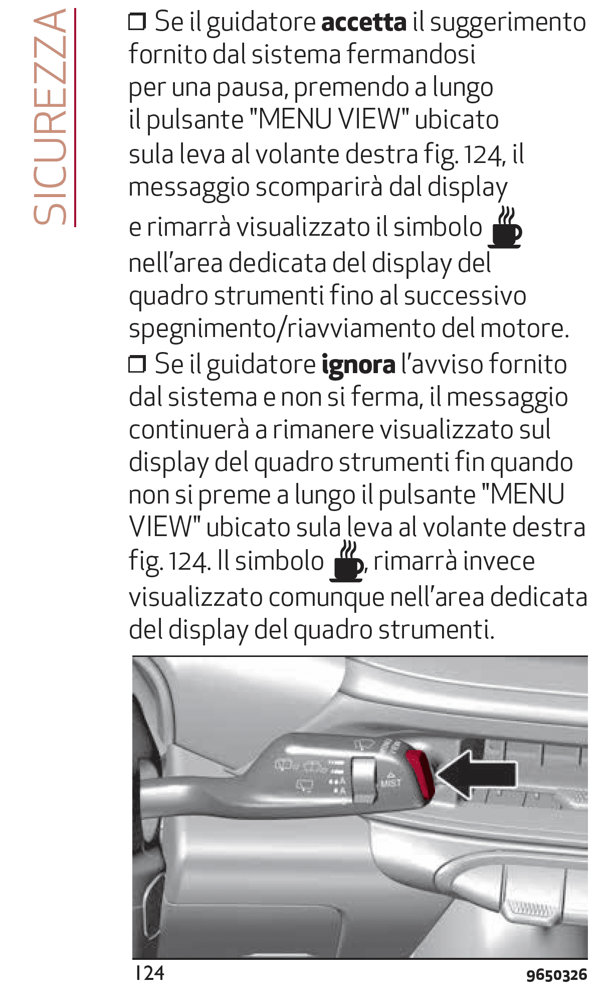

In autostrada mi si è acceso il simbolo del caffè, come si fa a togliere senza spegnere la vettura grazie

Basta premere il tasto che ti è stato indicato Louis 63
Aggiungo: schiacciato il tastino di cui sopra senza essersi fermati, sparisce la videata "invasiva" nel cannocchiale ma rimane una spia sul cruscotto fino a che la macchina non viene fermata e spenta.
Ps. Tendenzialmente la spia si accende o perché avete superato un tempo limite pre impostato (mi sembra 3 ore consecutive) o perchè state guidando "ad cazz..m"😂 Ergo: in ambedue i casi vi consiglio di fermarvi e non usare delle alternative per bypassare il sistema
