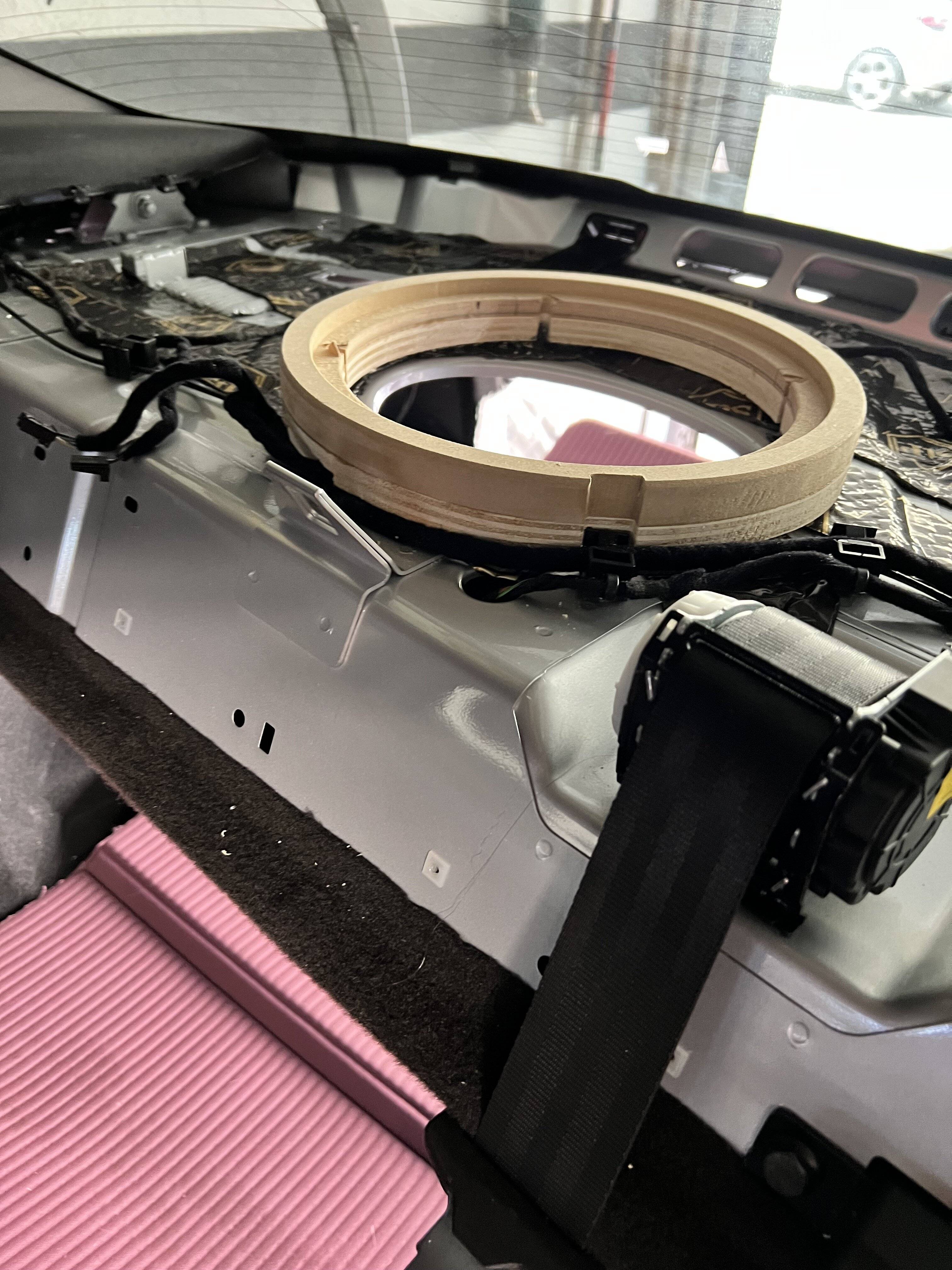

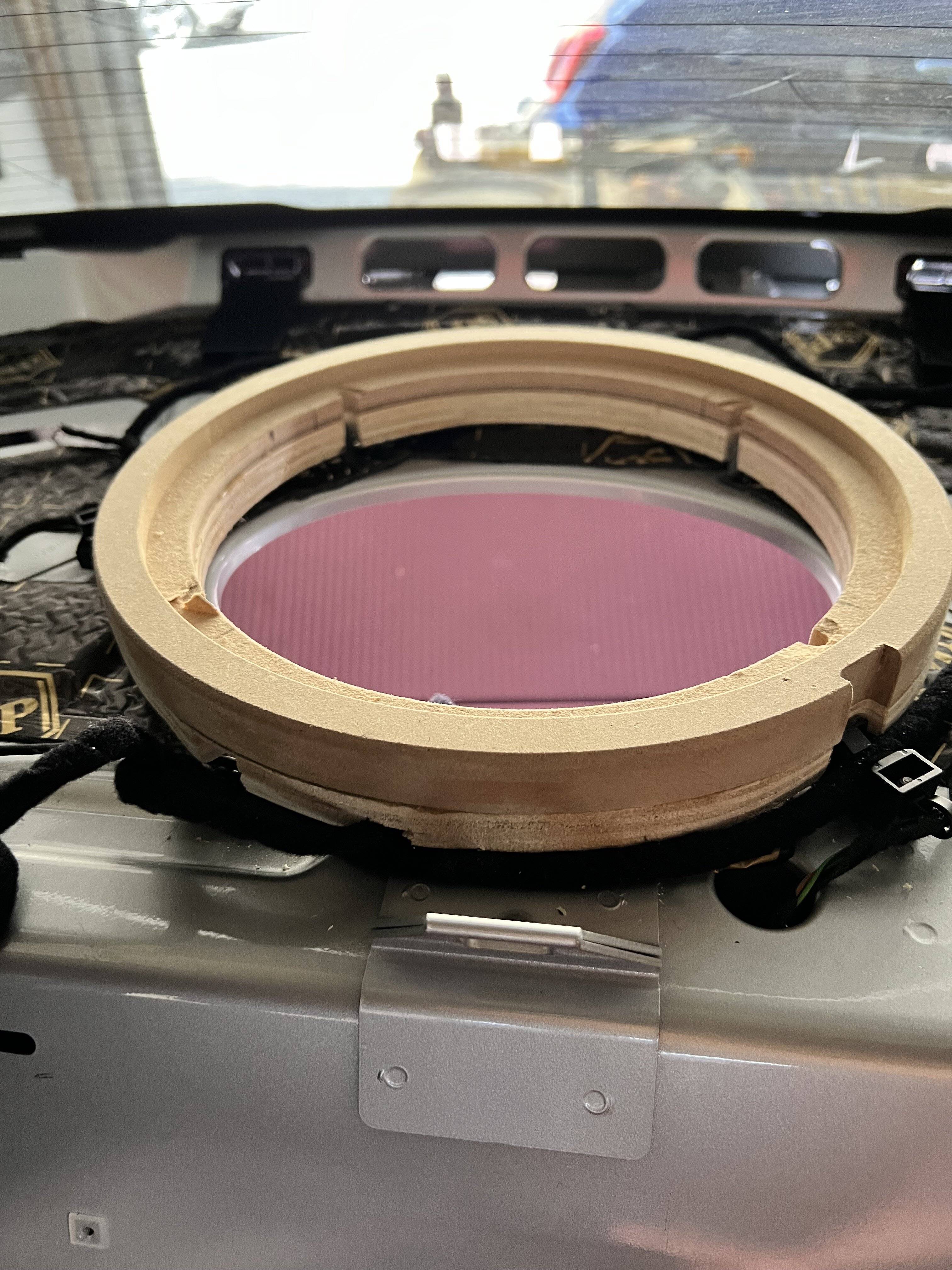

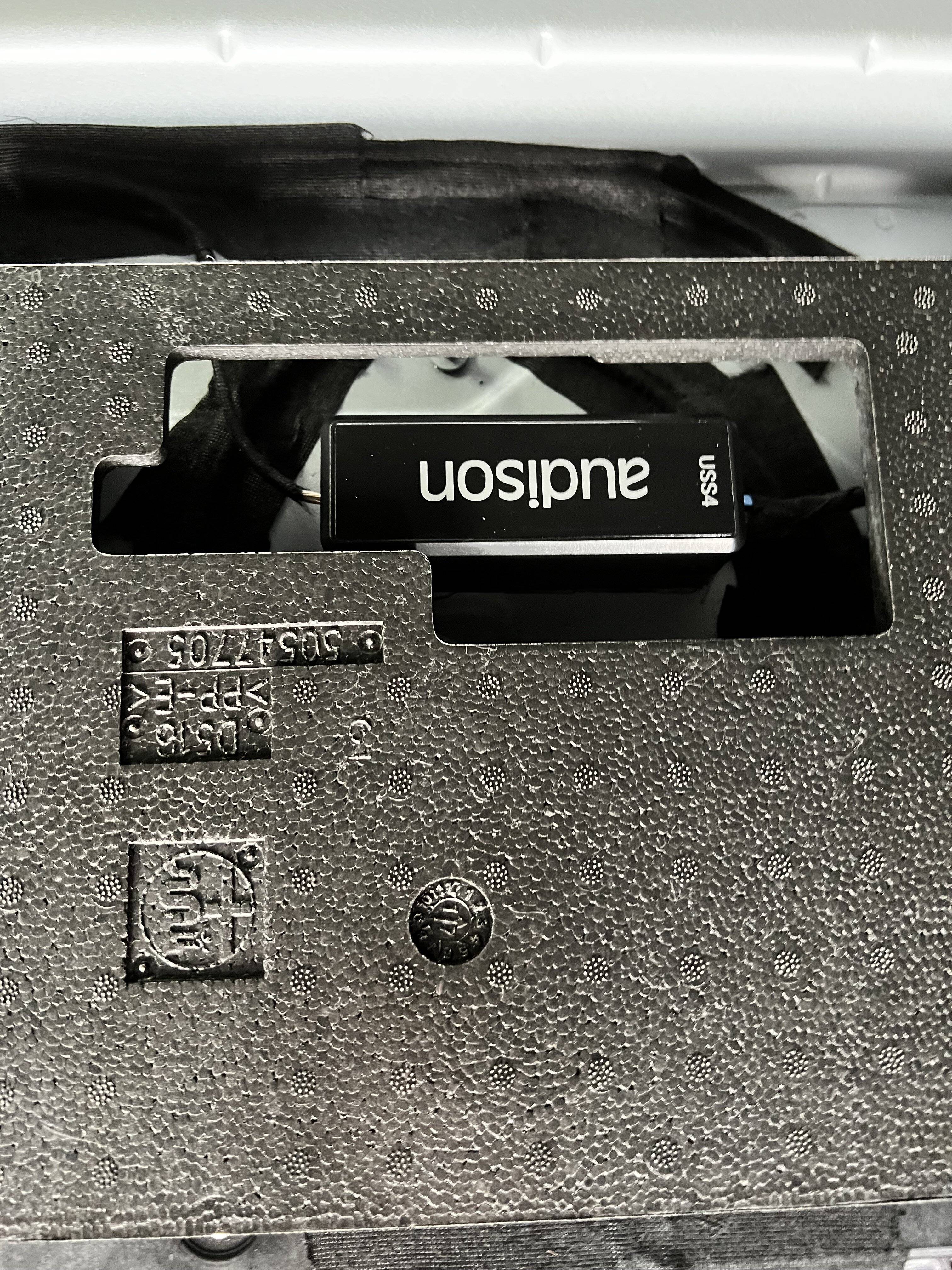

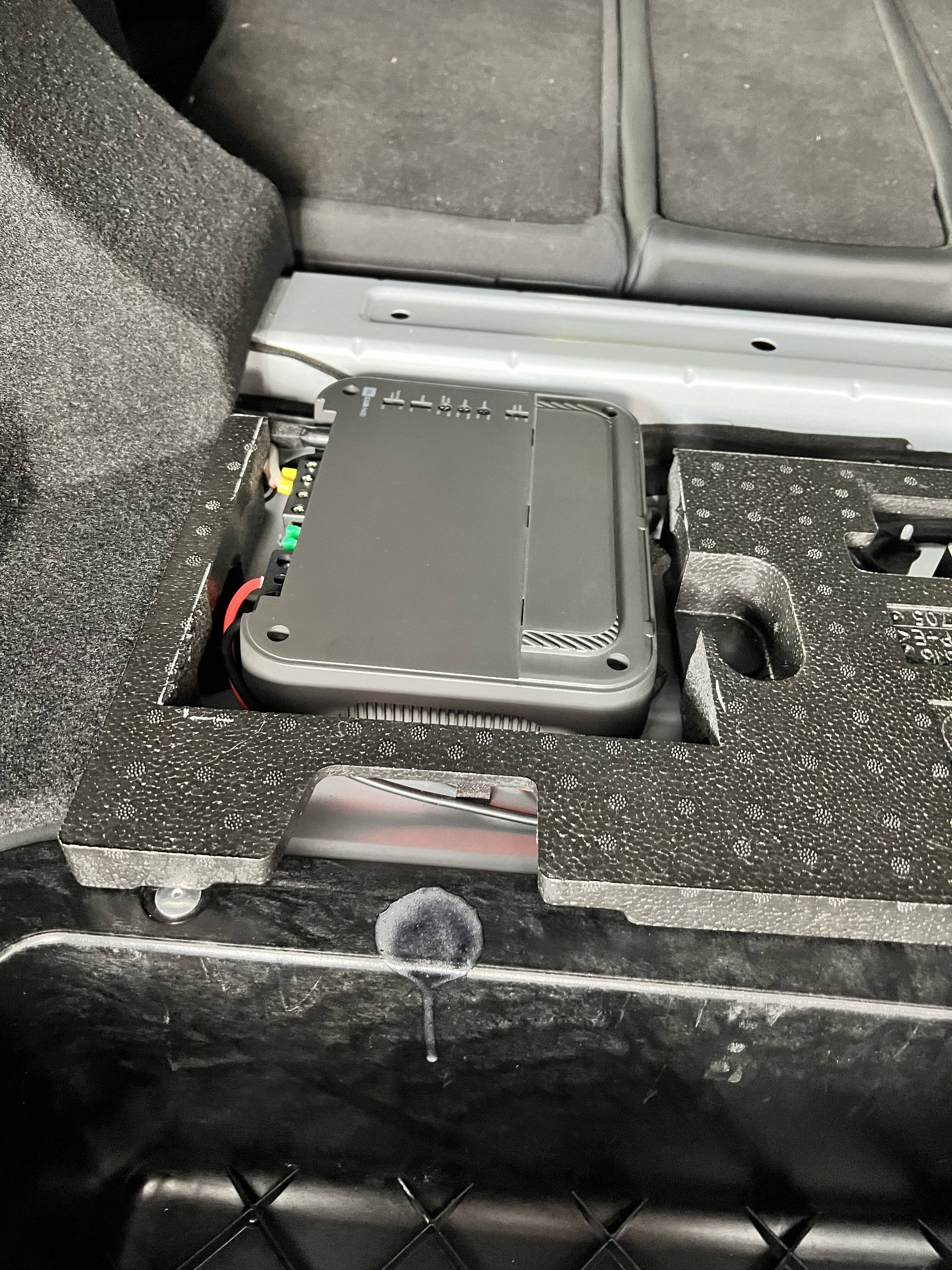

Per il sub ho preso questo:
Montato come in foto.
L'apparecchio audison che vedi nella seconda foto e per evitare che ti venga segnalato sul cruscotto l'errore dell'autoparlante non presente/funzionante.

Ok, si chiama uss4? lo fanno ancora immagino. Volendo bypassare l'HK per l'accensione remota del nuovo ampli serve questohttps://masori.de/en/products/sli-4-2?variant=44621256425739&utm_content=SLI%204.2&currency=EUR&utm_source=google&utm_medium=cpc&utm_campaign=PMax%20-%20Categorie%20(EN)&adv_go_camid=20590005533&adv_go_groupid=&adv_go_adid=&adv_go_keyword=&adv_go_matchtype=&adv_go_proid=shopify_GB_8344600641803_44621256425739&utm_source=google&utm_medium=cpc&gad_source=1&gclid=Cj0KCQiAnrOtBhDIARIsAFsSe53J70xFNJhpmtpdbLIixKWYePDVcUmUcRfwGXvpRuWiMeI2YeKNs-caAtbwEALw_wcB ?
Il woofer della cappelliera lavora in aria libera o ha box litrato?
Aria libera. Ho messo gli spessori per far si che il magnete non ingombri nulla nel bagagliaio. Praticamente è a filo lamiera.
