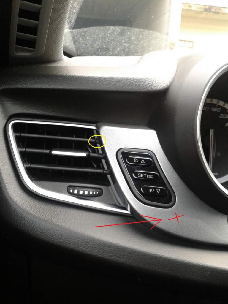

come da titolo dovrei smontare la bocchetta dell'aria sx per cambiarla. Ho notato che è fissata da una vite che pero' rimane sotto la plastica verniciata (vedi foto).
Come si smonta questa parte???

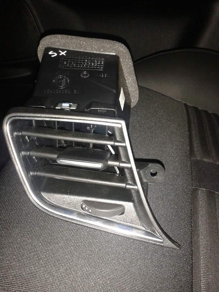

bocchetta rotta:
bocchetta nuova:

Premetto che non l'ho mai fatto, ma penso sia una cosa analoga a quella del plasticone in tinta sul cruscotto. Ti attacchi con le dita e tiri...con delicatezza dovrebbe venire e sotto troverai la tua vite torx per smontare la bocchetta.
iPhone+Tapatalk
tira con delicatezza come ti hanno detto e viene via il pezzo con la pulsantiera è semplicemnte ad incastro
iPhone+Tapatalk
Grazie mille!!
Appena ho un minuto provo!! Speriamo di non spaccare nulla!
Ti consiglio di mettere del nastro di carta sul lato del contachilometri perché tirando la mostrina ti si potrebbe sganciare di colpo rischiando di segnare la plastica.
Tapatalk & BlackBerry 9900
Cambiata!! 5 minuti di lavoro!
Nel caso dovete cambiarla sfilata prima il blocco dei tre tasti con un cacciavite piccolo (una leggera leva e si sfila) dopodiche' tirate con tanta forza la plastica grigia e viene via (una fatica boia per toglierla.......non veniva!!!) Stando attenti a non rigare la calotta del contakm.
Grazie ancora dei consigli!
