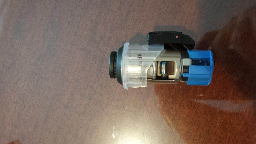

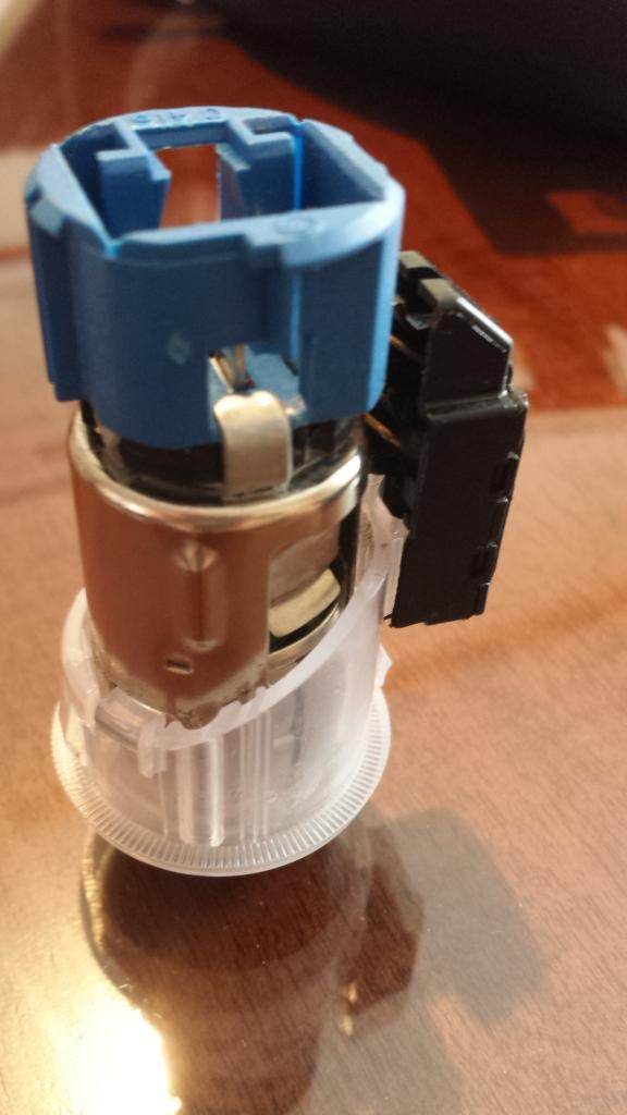

In queste due foto prese qui sul forum ( grazie a chi le aveva postate!) si vede bene l'accendino e il connettore elettrico e si capisce meglio quanto detto da me prima.
La protuberanza laterale nera è il led. Tolto quello, tutto l'accendino si sfila semplicemente da davanti.
Nella seconda foto si vede bene l'alloggiamento del connettore elettrico e lo spazio in cui va agganciato il fermo che lo blocca
Non ricordo se scorre, ma comunque facendo un po di forza lateralmente si sgancia facilmente.
In realtà la procedura corretta di smontaggio prevede che prima si sfili la parte metallica interna, lasciando sul tunnel la parte trasparente e il led e poi togliere il led, ma, nel mio caso almeno, le linguette metalliche del led ( quelle che si vedono in foto) si erano incastrate e non permettevano alla parte metallica di uscire
Nel rimontaggio si dovrebbe inserire prima la parte trasparente, agganciare il led e poi infilare la parte metallica.
