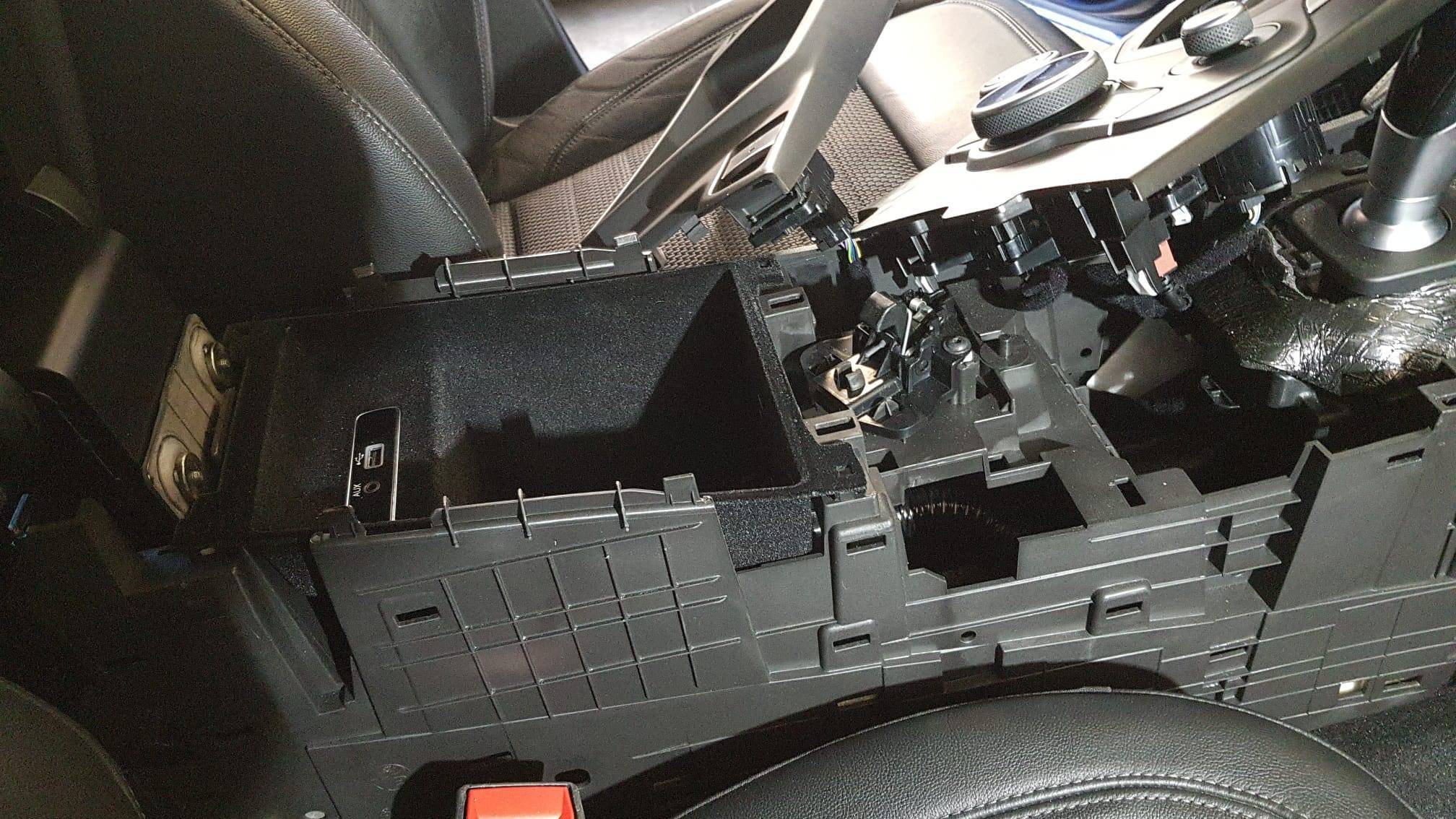

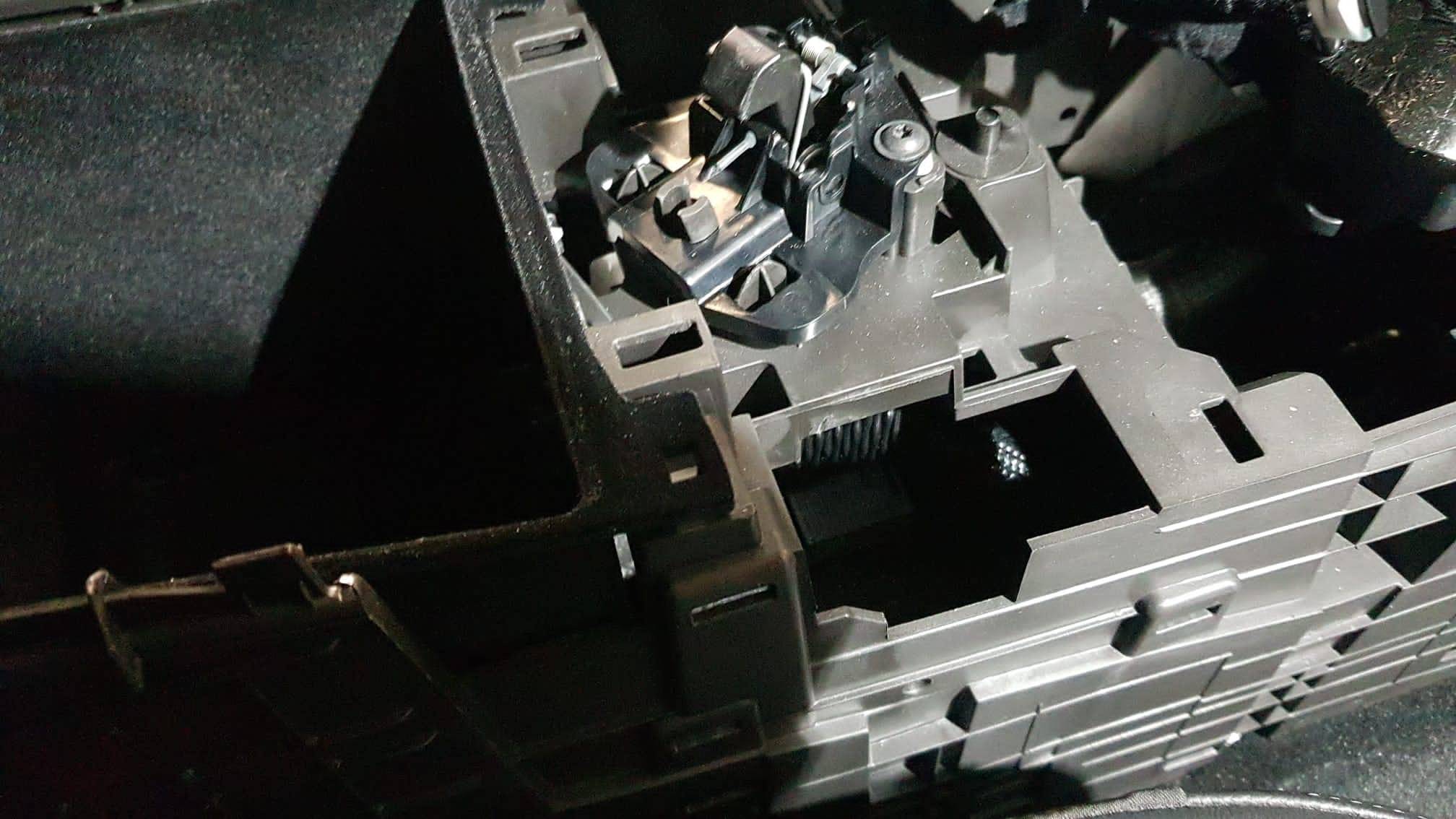

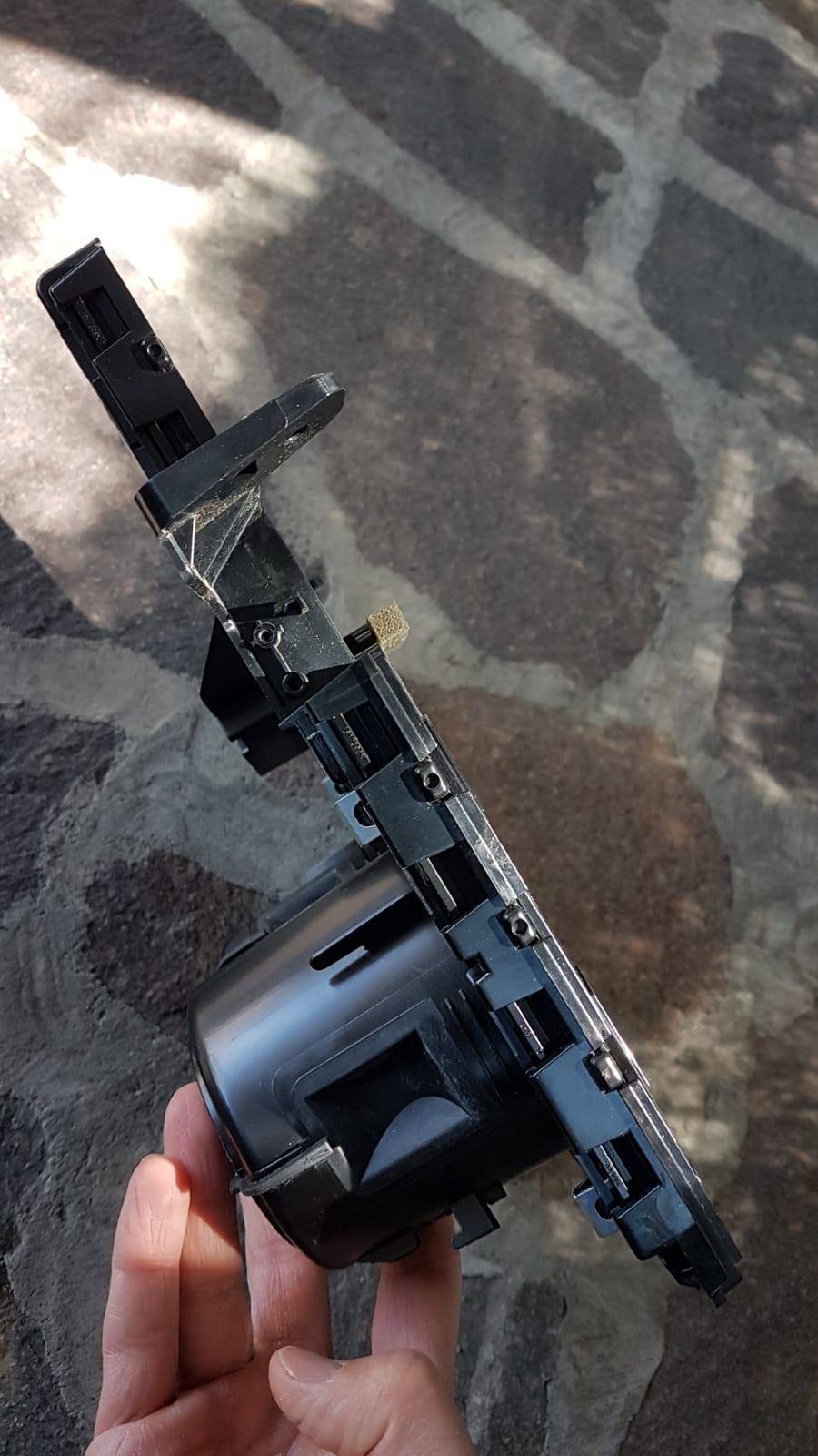

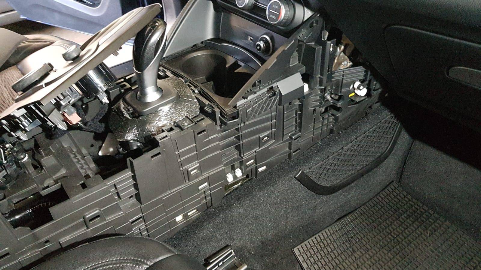

Esatto...Lavoro eseguito oggi da un elettrauto specializzato che mi ha installato i led bel portabicchieri.
Tempo di esecuzione per lo sm9ntaggio e rimontaggio 3 ore..Non e' da farsi da soli troppo complicato rispetto a Giulia dove e' piu' semplice..

Non c'e' una guida.Posso pero' dire che smontare il tunnel e' complicatissimo.E' strutturalmente fissato con viti a torx dietro il blocco delle bocchette posteriori e dietro il pannello frontale sotto i comandi del clima.Poi altri viti sempre torx a lato che si trovano sotto i fianchetti laterali che vanno tolti.
